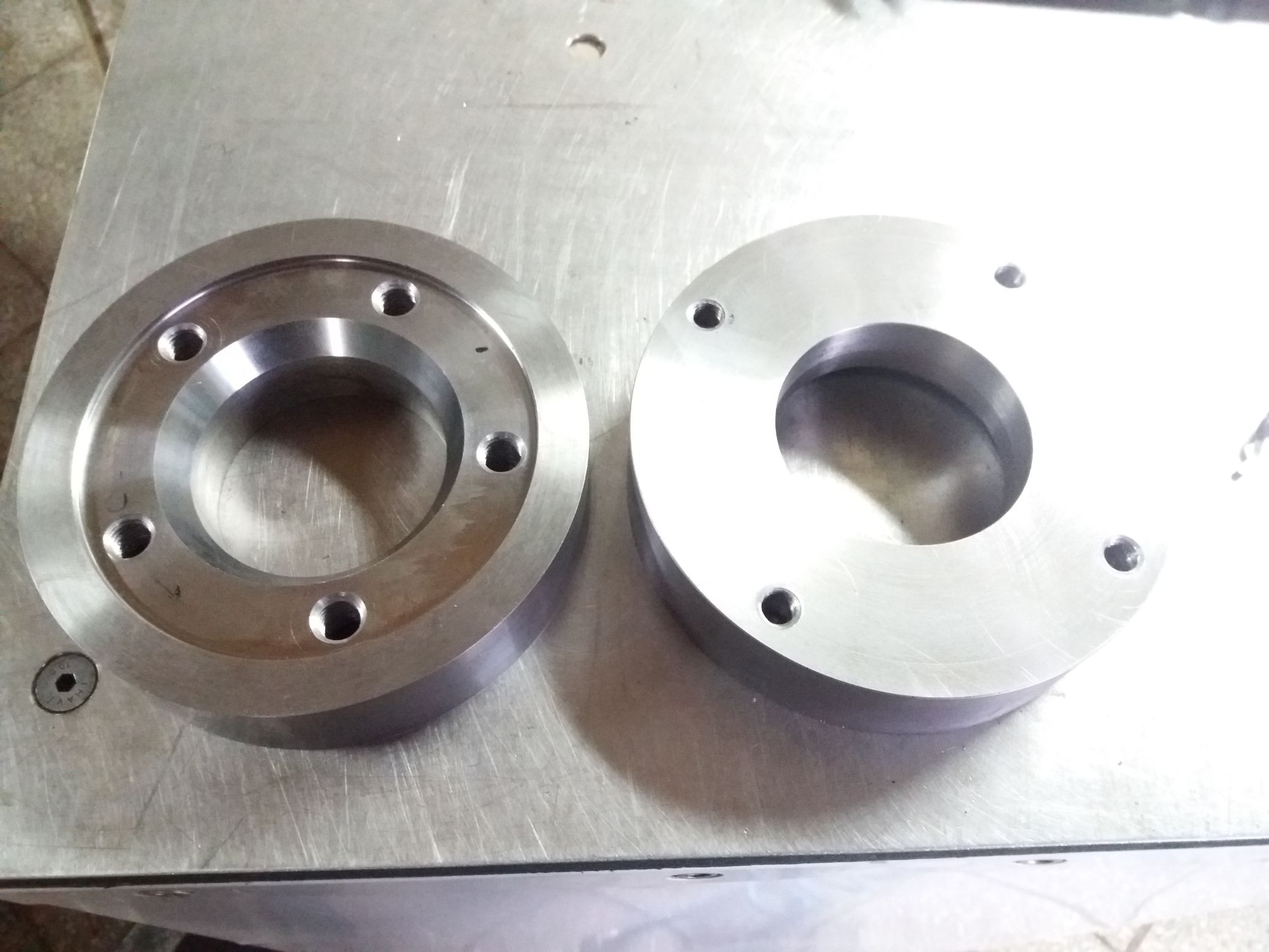

Temat powrócił , teraz mam "wypalke" ø200 i gr 50mm. O ile tokarka łyknęła to bez zgrzytu to gwintowanie z reki otworów M12 i M10 to dramat (po 4 gwintach odciski na dłoniach :???: ). Materiał to jak to klient określił "zwykła stal" wypalana laserem. jak to pogwintowac i się przy tym nie zamordować :wink: Dwa detale zmęczyłem ale szykują się następne :???:

Temat ogarnięty głowicą ø80 (otwór ø85) , faskę zrobiłem HSS-em i poszło dobrze :mrgreen:

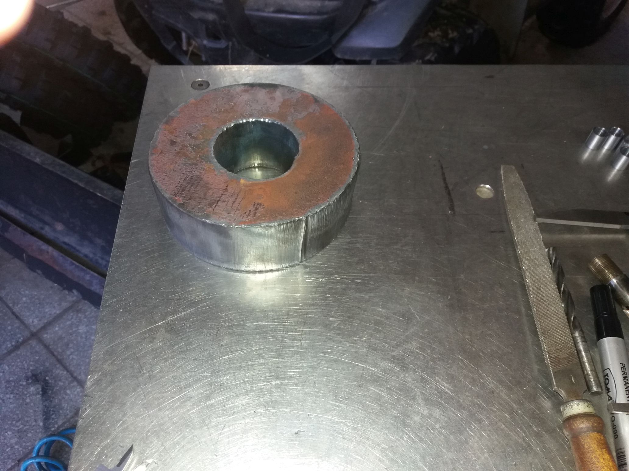

Pytanie dotyczy tego czy krawędź jest mocno utwardzona po paleniu bo jeśli tak to nie ma większego znaczenia grubość materiału ( tu akurat jest 10mm) ,freza zniszczyć można szybko a to ze leży i się kurzy to nie znaczy ze chce go zniszczyć :wink:

Gatunek bliżej nieznany , klient przytargał pewnie ze złomu :wink:. Spróbuję glowiczka , mam gdzieś taka stara na 3 płytki TPUN to można charatac.

Właśnie o to chodzi ze szkoda mi węglika na taka robotę a mam dużo HSS-ów takich jakiś wielkich ø 25 i więcej , leżą i się kurzą niech by dały coś od siebie :twisted: A i pomysł z mala glowiczka tez dobry :wink:

Frezowanie po wypalaniu na plazmie
Krótkie pytanie , mam zgrubnie wypalony detal na plazmie teraz muszę to obrobić na frezarce , czy krawędzie po plazmie są jakoś bardzo utwardzone :?: , weźmie to HSS czy od razu z węglika atakować :?:
