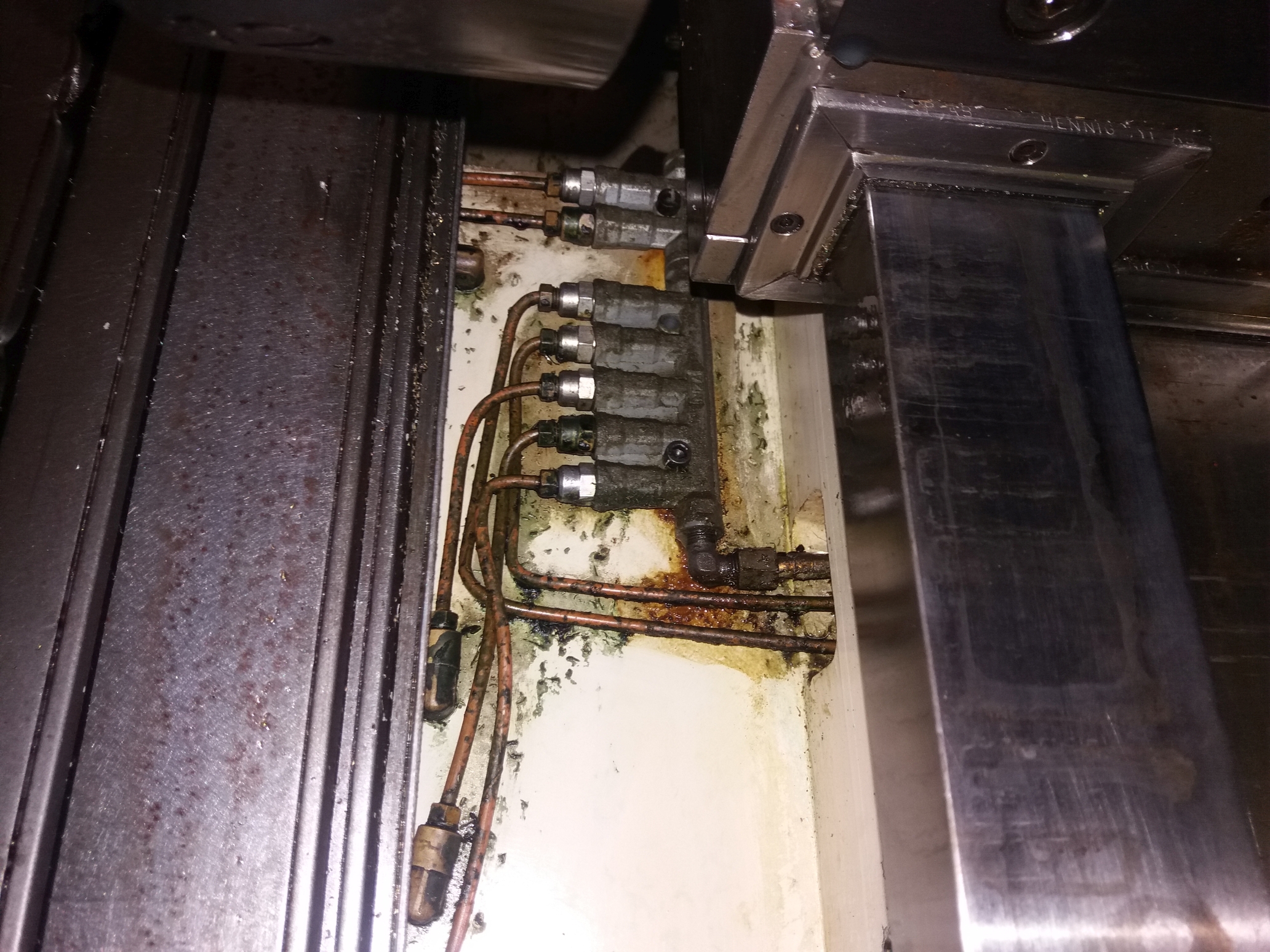

No i się wyjaśniło , cieknący olej wypływał z amortyzatora osi Z . Z uszczelniacza została jakaś tłusta papka , olej ściekał po prowadnicy i wyglądało jak by ciekło z centralnego smarowania :wink:
ma555rek mam dozowniki , wkręcając zmniejsza się czy zwiększa przepływ :?: U mnie wszystkie są wkręcone na max.

Najmniejsze opakowanie jakie znalazłem to 20l . Ma ktoś może na sprzedaż 1-2l na probe tego gęstszego 220 :?:

rc36 pisze:Może masz ustawiony za długi czas wtrysku oleju, przecież z prowadnic nie ma sikać olej tylko mają być zwilżone. Moim zdaniem lepiej jest gdy olej podawany jest częściej a w małych ilościach.
Niestety jedyna regulacja to czas przerwy :???:
Jakiej konsystencji powinien być olej , sprawdziłem i u mnie jest b. rzadki :???:
Ten Orlen który poleca kolega WZÓR występuje w różnych gęstościach od RC68 do RC220 .
Tomciowoj pisze:Do mojej frezarki leję Glideway 68, masz jeszcze Glideway 220, który ma już sporą lepkość.
Czy różnica miedzy nimi w gęstości jest znaczna czy tylko "na papierze"

Jaki olej/smar koledzy polecają, coś taniego , jakiś zamiennik :wink: W mojej nowej tokarce dosłownie leje się z prowadnic osi Z , podejrzewam ze może Niemiec wlał coś za rzadkiego . Czy może ma tam być jakiś półpłynny olej/smar :?: .Regulowałem czas przerwy (teraz jest ustawiony na wtrysk co 2h :shock: ) i dale się leje :???: Nie mam żadnych danych serwisowych wiec muszę dobrać coś eksperymentalnie. Generalnie , co tam się wlewa coś rzadkiego jak olej czy raczej gęstego jak smar :?:
Czy to sie nadaje :?: ORLEN OIL GREASEN N-EP 00/000
