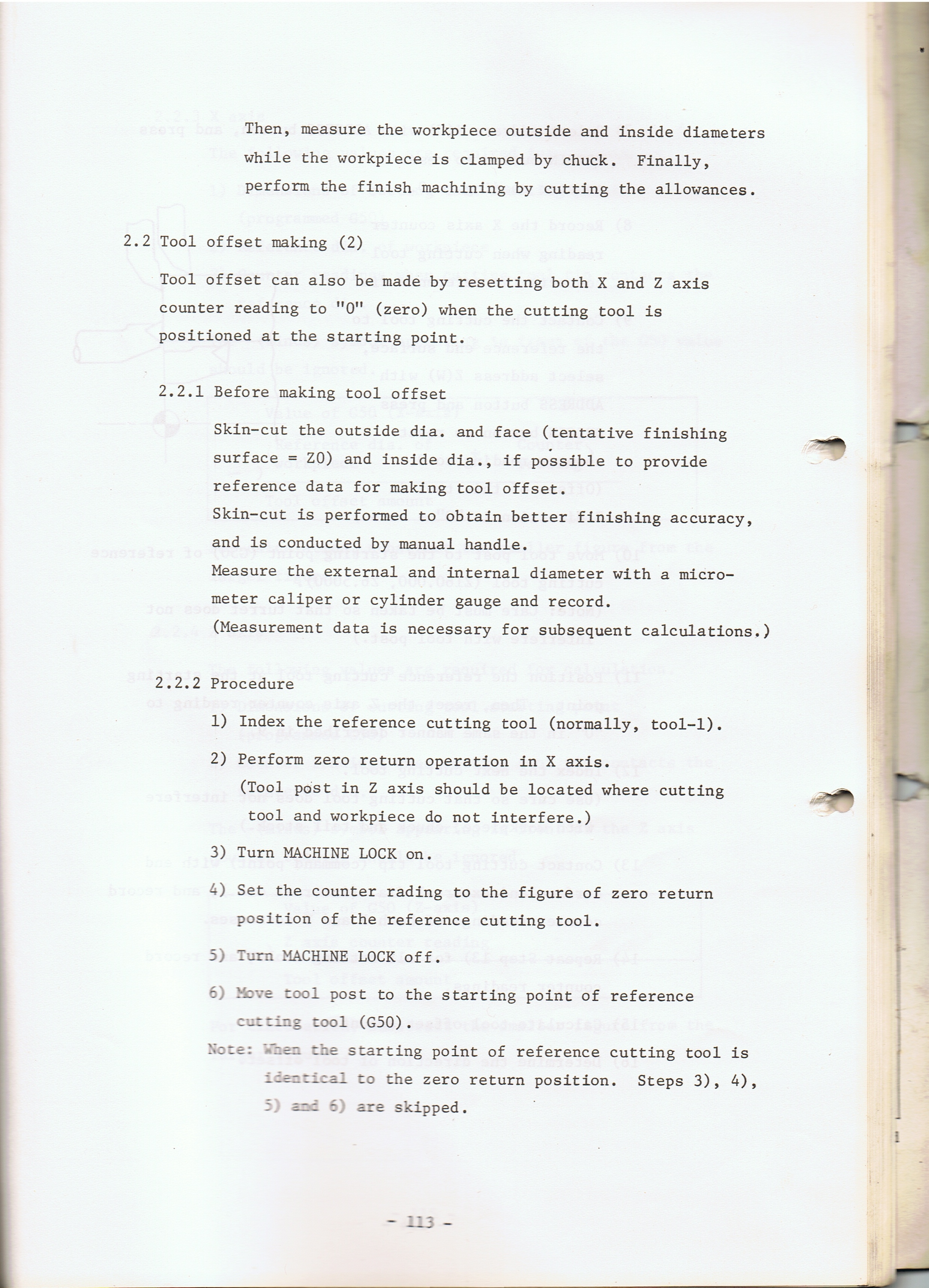

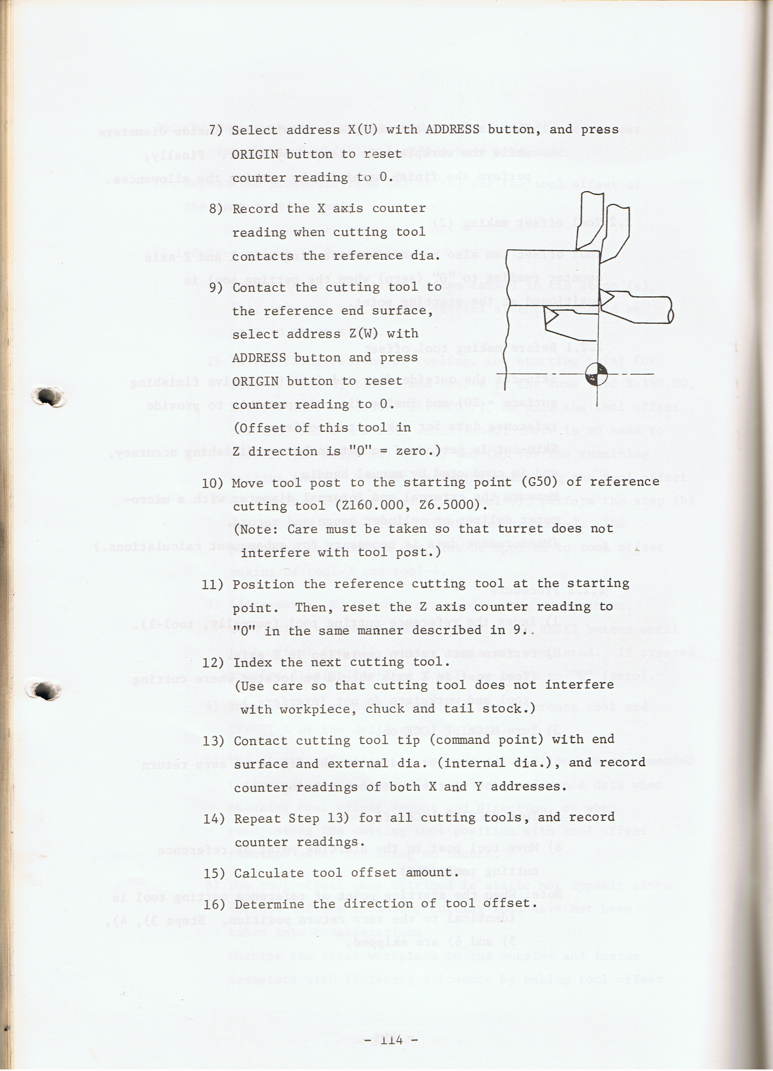

Bardo , bardzo potrzebne nie mogę przebrnąć przez ten etap. Jak by się udało coś znaleźć był bym wdzięczny.
Dołączam scany z instrukcji do mojej maszyny dotyczące ustalania offsetów narzędzia , ja nie rozumie za wiele z tego japan-english . Może ktoś zdoła to rozszyfrować :?:
Obrazek Obrazek
