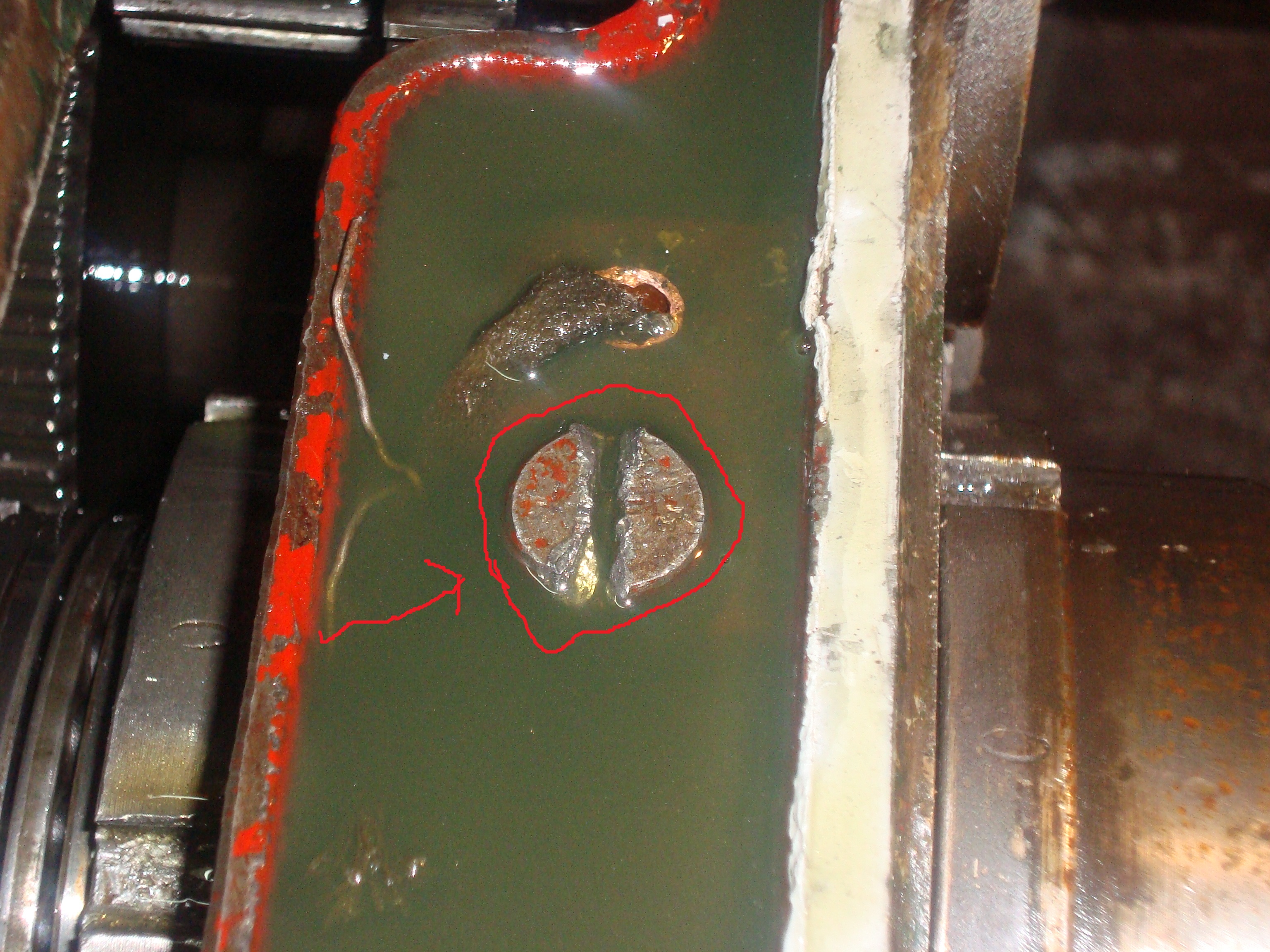

to właśnie ta śrubaObrazekObrazek

mysle ze to właśnie to,bo ja tez w dtr tego nie mam.Pozatym spróbuj obrócić w lewo,ja u siebie poluzowałem i juz jakiś czas jest spokój.W poniedziałek wrzucę Ci fote tej śruby

myśle że mozna by to nazwać ogranicznikiem,ale odkryłem ze wyrególować to wżeciono to trzeba wiedzieć jak.A w jakiej formie masz to dtr?

Kiedy ściągniesz pokrywę wrzeciennika i nad łożyskiem ślizgowym zaraz obok kanału smarującego jest śruba na duży śrubokręt płaski,a od dołu jest taka nakrętka z kształtu prostokątnej piramidy.Tym tez się reguluje,po prostu nie może być mocno podciągnięta.Teraz kiedy będziesz regulował spróbuj najpierw poluzować ta srube a następnie ja podciągaj względem uznania.

Muszę przyznać ze tnę bardzo żadko,ale rypi trochę.poza tym doszedłem do wniosku ze podczas regulacji panewki,istotna role odgrywa śruba rozpierająca która wkręcana jest od góry jeżeli podciągniesz ja zbyt mocno to panewka łapie tylko końcami i po krótkim okresie pracy wyciera się i od nowa problem.Bynajmniej ja tak mam,a od kiedy popuściłem tą śrubę jest inaczej.Powiesz mi moze czy superol ccc nadaje się na wymianę do wrzeciennika?
