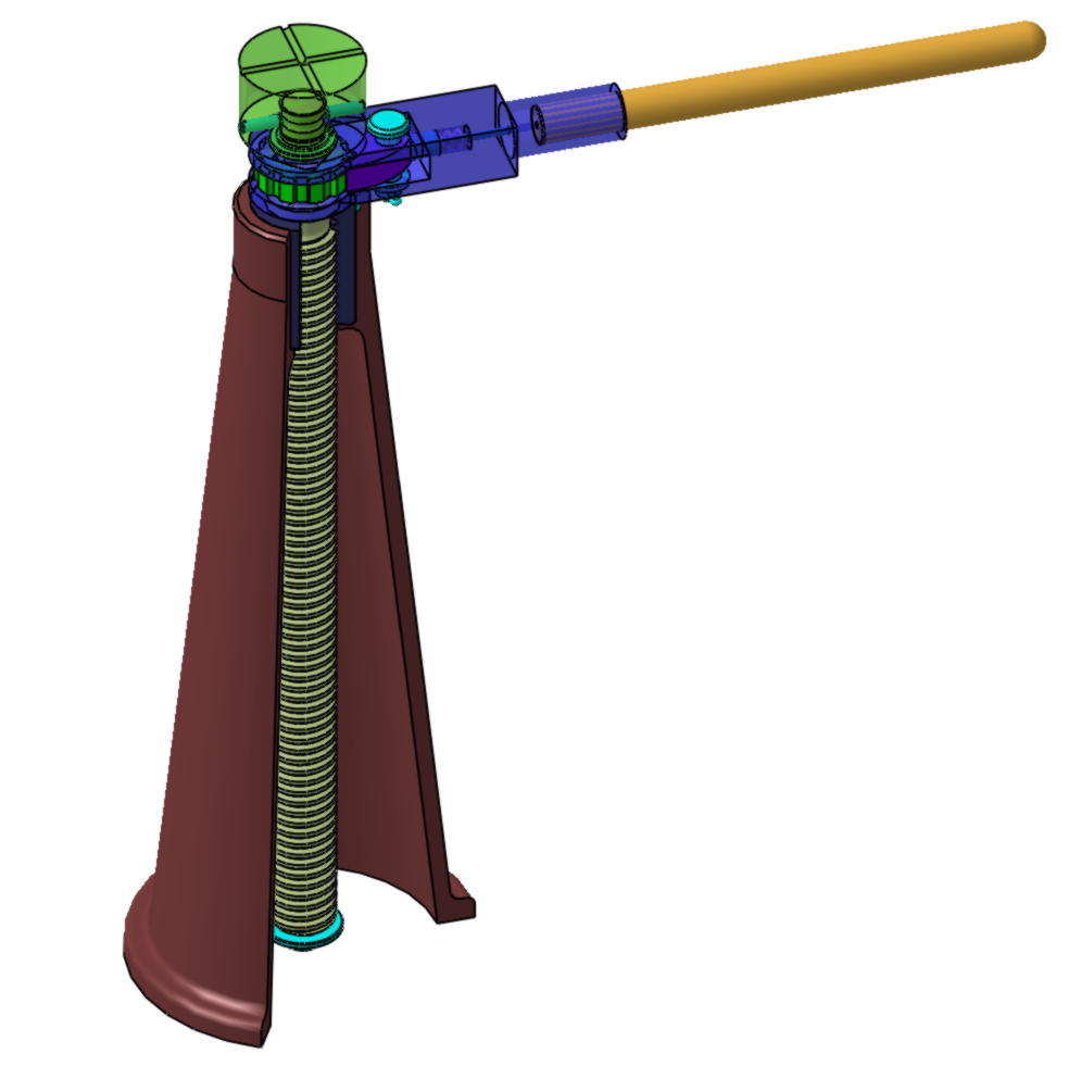

Temat: Rysunek złożeniowy - Korpus
Odpowiedzi: 7
Odsłony: 8309
http://www.podnosnik-srubowy.yoyo.pl/?ckattempt=1
wpisz w wyszukiwarkę podnośnik śrubowy chomikuj tak jest sporo projektów

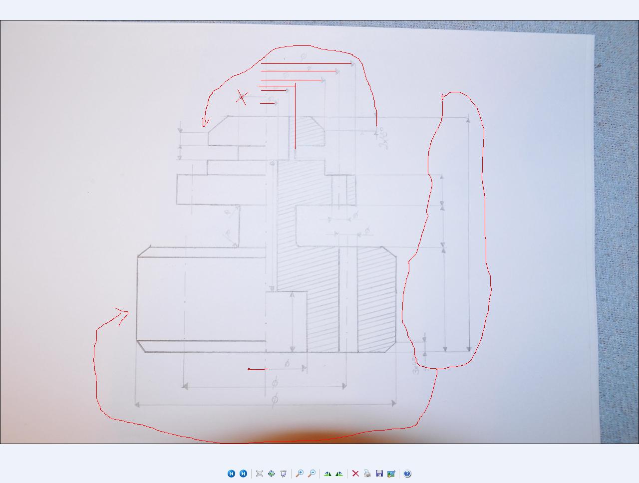

Temat: PW/PP
Odpowiedzi: 6
Odsłony: 1252
bez ładu i składu... fazy i wysokości przeżuć na lewą stronę wtedy nie będą się przecinać linie pomocnicze i rysunek będzie bardziej czytelny. Wymiary średnic powinny wychodzić poza linie środkową i wypadałoby aby były po jednej stronie. Poćwicz trochę rysowanie bo faza 2x45* po dwóch stronach wyglą...
