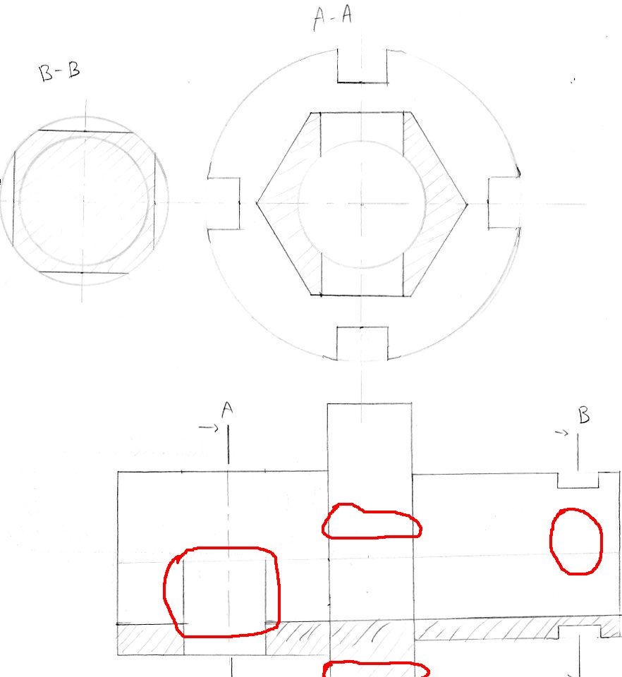

Witajcie
Moim zadaniem było narysować figurę w półwidoku i półprzekroju, oraz dwa zaznaczone przekroje. Czy zrobiłem to o co chodziło?
Uprzedzam, że to tylko szkic.
rc666
Posty: 1359
Post napisał: rc666 » 05 lis 2012, 13:11
Nie zrobiles tego co trzeba. Gdzie jest półwidok-półprzekrój?
Taka moja praktyczna rada. Mozesz zrobic rysunek z bledami, jezeli jest przejrzysty i czytelny to czasami moze byc do zaakceptowania.
Narysuj lepiej ten "półwidok, półprzekrój"

Post napisał: dawid060 » 05 lis 2012, 13:13
przyjrzyj się jeszcze na półwidok-półprzekrój i spójrz ponownie na przekroje które zrobiłeś dobrze i znajdź różnice.

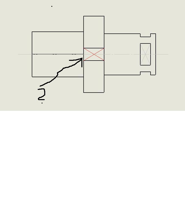

Post napisał: nosiema » 05 lis 2012, 13:15
Myślałem, że to jest to na dole.
Podobnie jak tu na samym dole strony http://www.instsani.webd.pl/dokukroj.htm

Post napisał: dawid060 » 05 lis 2012, 13:30
zrób rzut z góry, jeżeli go dobrze wykonasz będziesz w domu.

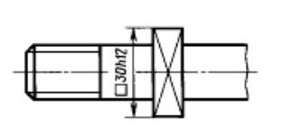

Hmm ..... podepnę się do tematu.
Powierzchnie płaskie na walcu się kreskuje (w tym wypadku podebranie pod klucz S34).
.... a jak to się ma w przypadku półwidoku - półprzekroju ?
Narysowałem go dobrze....?

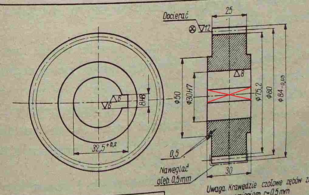

Na mój gust to powinno to wyglądać tak, jak poniżej, ale przeglądałem książki i nie znalazłem takiego przypadku. Dobre pytanie!
Zastanawia mnie taki przypadek. Rysowanie rowków pod wpusty. To przecież też powierzchnia płaska a nikt tak nie rysuje:
Przykład z książki Buksiński, Szpecht. Linie czerwone sam dorysowałem

WZÓR pisze:Hmm ..... podepnę się do tematu.
[url=http://img812.imageshack.us/img812/927/81804280.jpg]Obrazek[/URL]
[url=http://img401.imageshack.us/img401/5325/33401372.jpg]Obrazek[/URL]
Mariusz.
Kolego Mariuszu a te powierzchnie płaskie czemu nie są kreskowane ?Obrazek

BYDGOST pisze:Na mój gust to powinno to wyglądać tak Rysowanie rowków pod wpusty. To przecież też powierzchnia płaska a nikt tak nie rysuje
1złoty pisze:Kolego Mariuszu a te powierzchnie płaskie czemu nie są kreskowane
Nikt tak nie rysuje, bo stosuje się istniejące normy/zasady rysunku, które to regulują
(zakreśla się płaskie powierzchnie samodzielne, a nie powierzchnie kształtu: rowków, żeber, sześciokąta/wielokąta, czoła czopa wału...itp, itd).
To zakreślenie poniżej też reguluje norma :razz:

Post napisał: BYDGOST » 06 lis 2012, 19:29
A możesz podać która? Przejrzałem kilka książek i w zasadzie to zagadnienie traktowane jest dość luźno jako ułatwienie przedstawienia części obrotowych, w których występują powierzchnie płaskie np:
Natomiast wszędzie tam gdzie jest to oczywiste, że jest to powierzchnia płaska np. wyżej pokazany przeze mnie przekrój koła zębatego z wpustem, nie trzeba zaznaczać tymi liniami.
