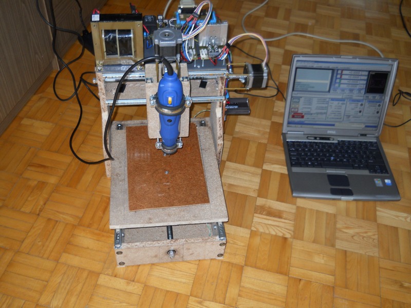

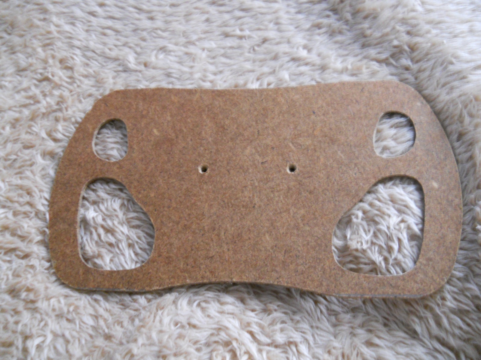

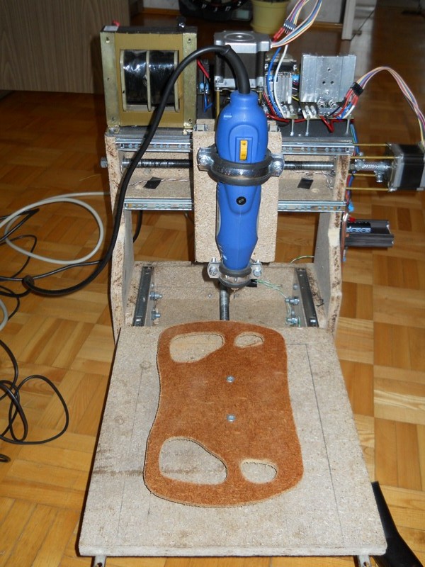

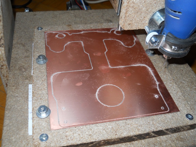

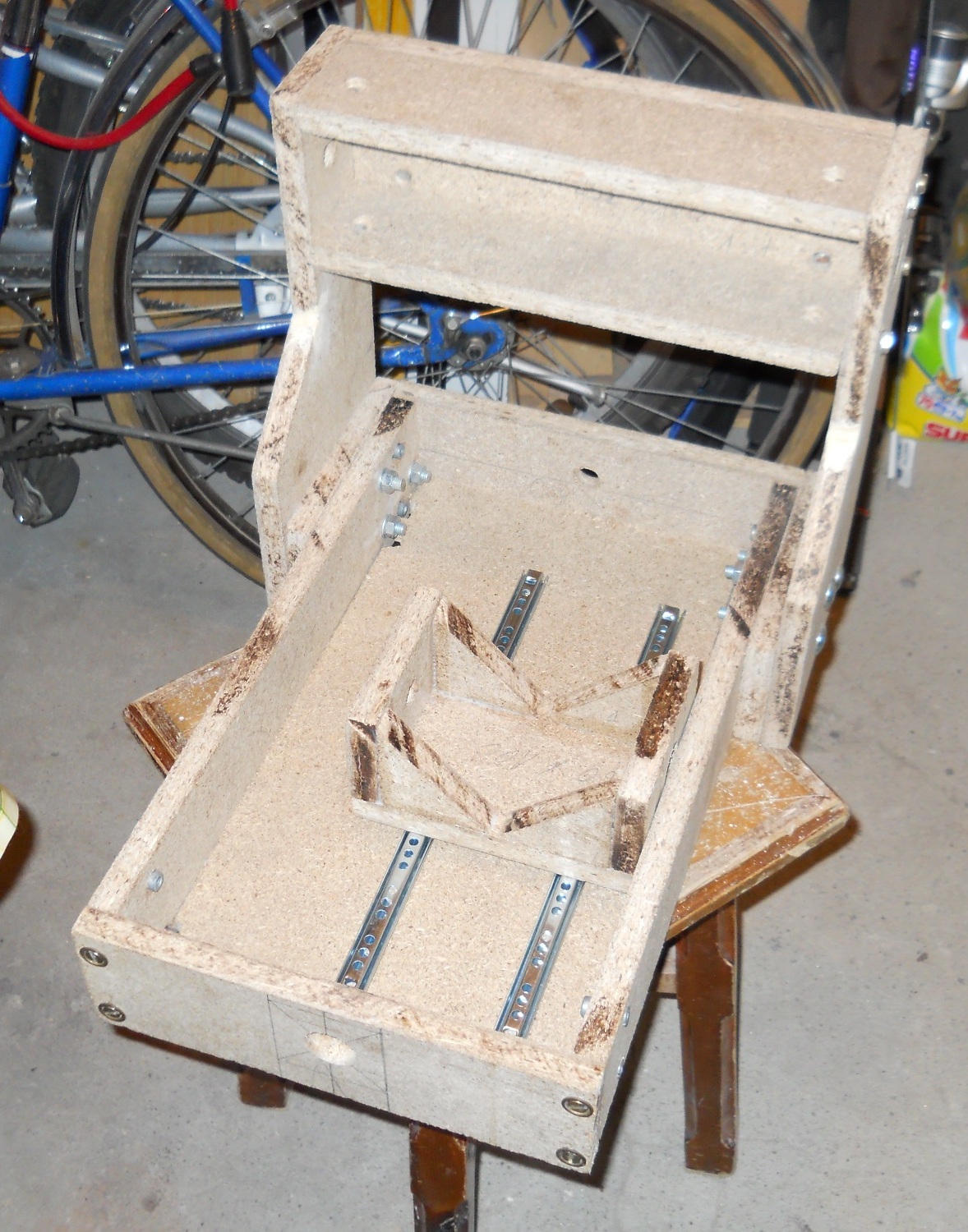

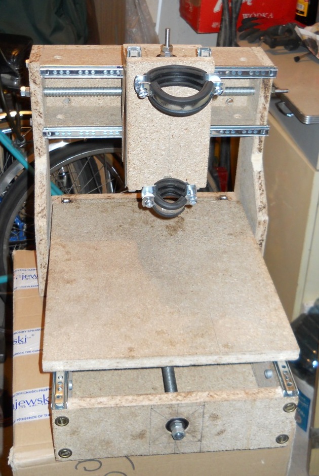

Frezarkę skończyłem jakiś czas tremu, ale nie bardzo miałem czas aby o tym napisać. Jestem bardzo zadowolony z efektów. Można ją nazwać jako skończone, gdyż raczej nie będę już w niej nic zmieniał. Wszystko zostało wykonane z maksymalną dokładnością z jaką mogłem to zrobić w moich warunkach. Bardzo dużo nauczyłem się przy jej budowie. Dla mnie ta wiedza i doświadczenie są bezcenne. Mam nadzieję że zaprocentuje to w przyszłości.
Bardzo dziękuję wszystkim za pomoc. Poniżej zamieszczam kilka zdjęć. Niestety nie udało mi się nagrać żadnego dobrego filmiku, ale gdy będę próbował coś następnego frezować, to spróbuję coś nagrać.

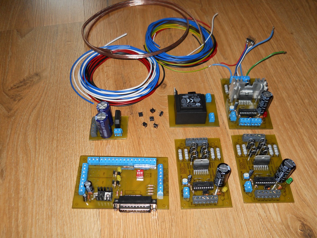

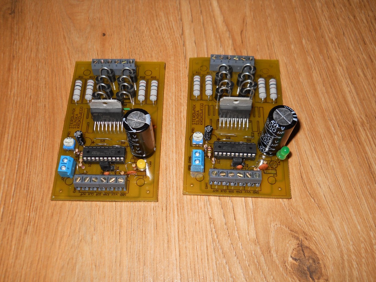

Prace trochę stanęły w miejscu z powodu braku czasu. Ostatnio udało mi się polutować brakujące sterowniki:
Mój "arsenał" wygląda w obecnej chwili tak:
A frezarka tak:
Jak widać już nie wiele zostało do zrobienia, postaram się znaleźć trochę czasu i jak najszybciej wszystko złożyć do kupy i uruchomić, już się nie mogę doczekać :grin:

Sterownik i płyta główna przetestowane, nic tylko dorobić jeszcze 2 sterowniki.

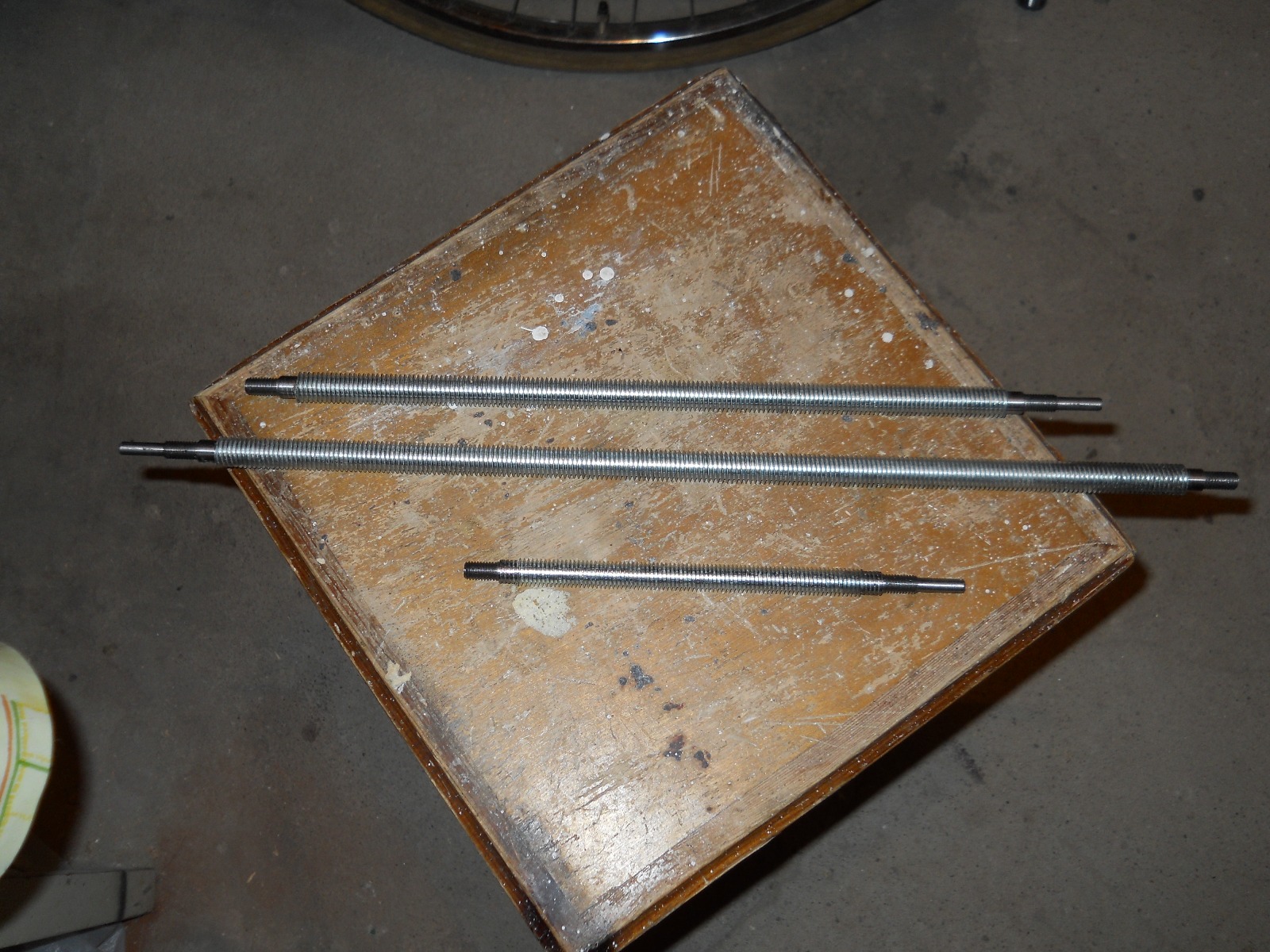

Frezarka już poskręcana teraz czas poprzykręcać prowadnice i zamocować jakoś nakrętki, które "jeżdżą" po pręcie(tu mam lekki problem). Pręty także już stoczone, czekam jeszcze tylko na łożyska.

Wrzucam fotki prętów i skręconej "skrzynki":
Teraz mam dylemat z zamocowaniem nakrętek do stołu itd. Myślę, aby dać kawałek deseczki (jako podkładka) na to nakrętka i zrobić obejmę z blachy, tylko nie wiem jak będzie to spasowane bo otwory na łożyska po jednej stronie i po drugiej są w nieco innej pozycji, starałem się to zrobić jak najdokładniej, ale wyszło tak +-1mm. Wpadłem na pomysł aby nakrętkę okręcić dętką od roweru, wtedy by się to wszystko samo dopasowało. Co o tym myślicie, czy to zda egzamin? Wszystko będę robił prawdopodobnie w przyszłym tygodniu, bo czekam na łożyska, ale niestety ferie już się kończą i prace się na pewno spowolnią.

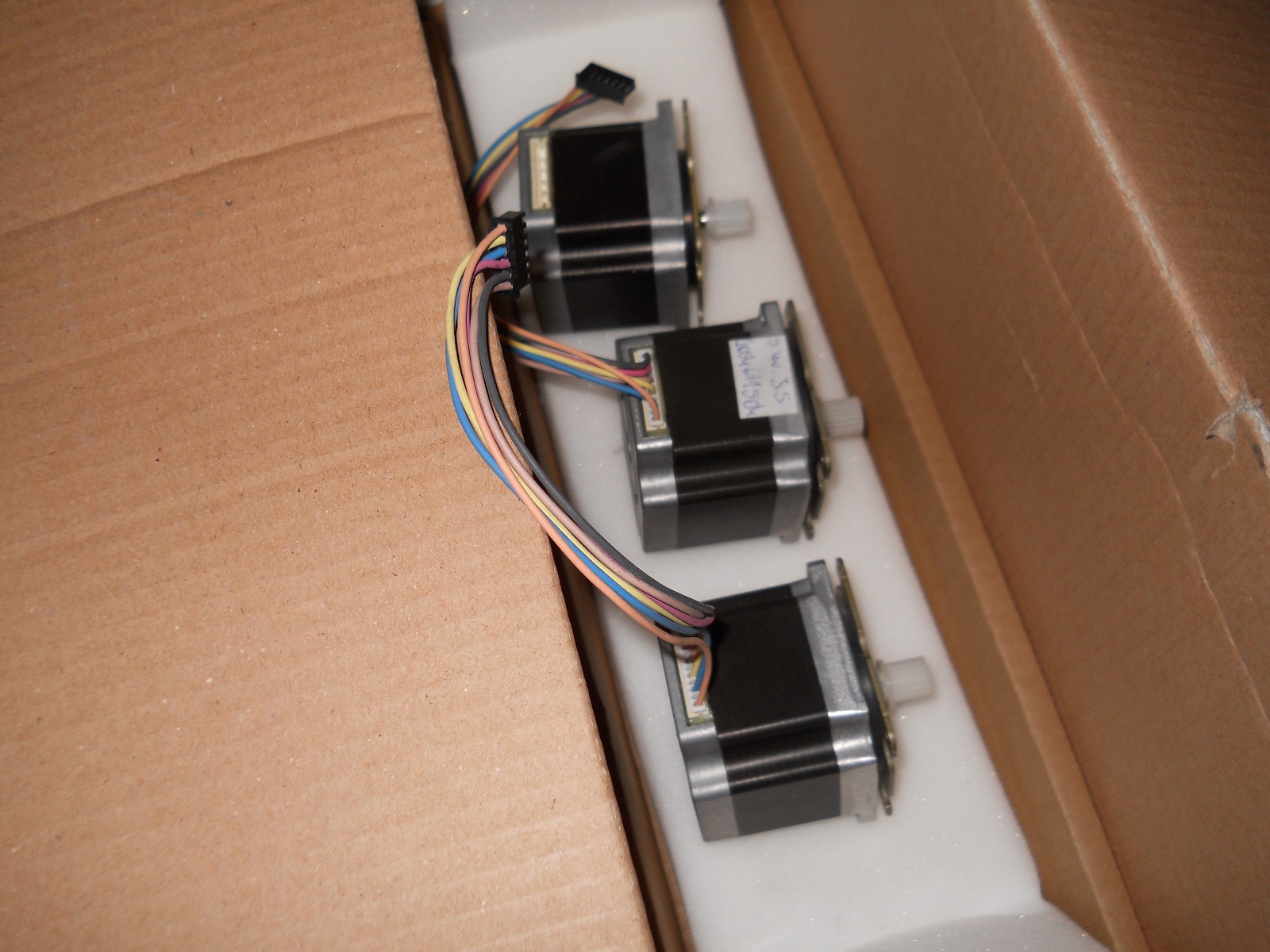

dudis69 pisze:Na zakup oryginalnej raczej bym nie liczył, zmierz raster pinów to może się dobierze.
Grabki, jakie te motorki, i czym Ty ciąłeś te dechy, że takie popalone...
Piny są co 4mm, silniki to KH56KM2U014 firmy JAPAN SERVO

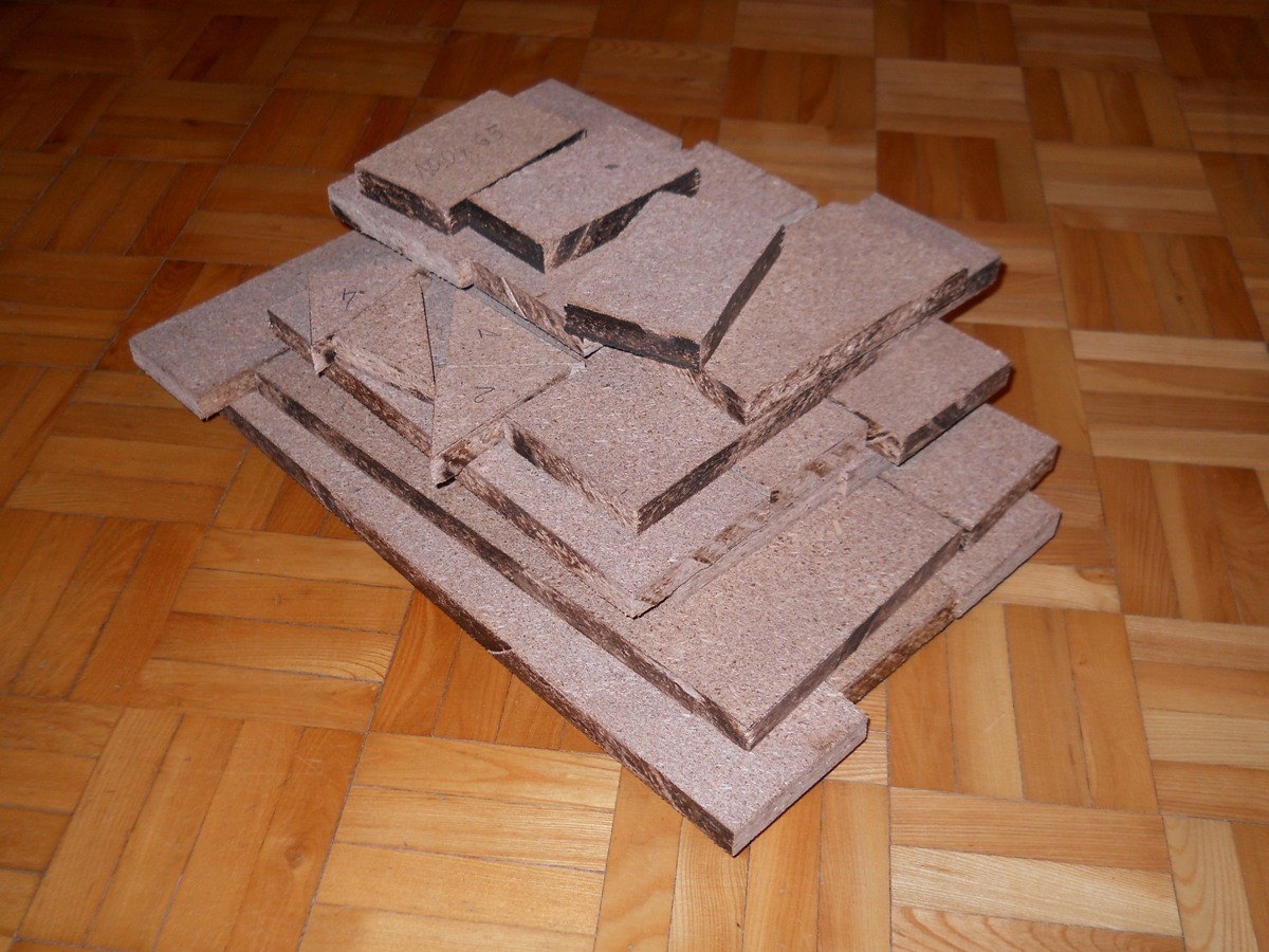

Deski były cięte przez mojego tatę u mojego wujka :mrgreen: i niestety jakąś beznadziejną tarczą (która się stępiła, szły iskry i pod koniec tarcza zamiast ciąć to paliła).

Dziś przyszły do mnie silniki:
Deski też już pocięte, tak więc nic tylko skręcać:
Jak widać w jednym silniku nie ma przewodów i mam dlatego do was pytanie czy nie wiecie co jaka tam jest potrzebna wtyczka abym mógł podłączyć przewody do tego silnika oraz gdzie taką dostać/kupić?
