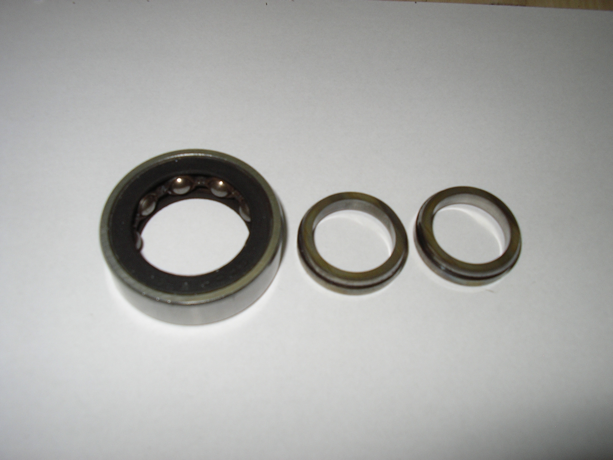

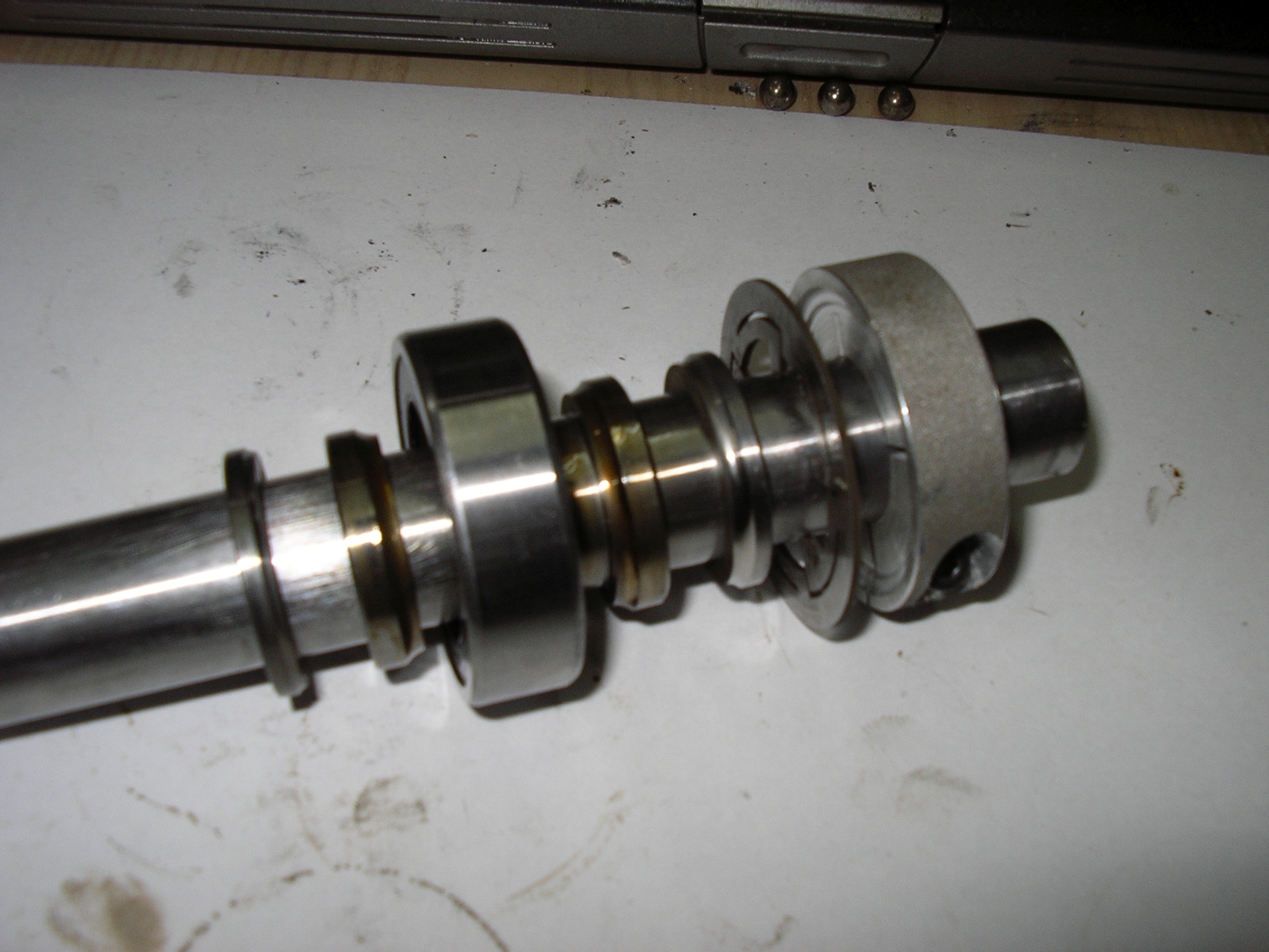

Stary temat ale musze go podsumować aby czytelnicy wiedzieli .
Więc ,to ddzielone łożysko owszem działało ale krótko .
Była mała żywotność .
Obecnie wrzeciono pracuje na dwóch łożyskach dwurzędowych od kilku miesięcy i jest dobrze .
Byłem zabanowany za dyskusje w tym temacie ale to nie znaczy żebym na koniec nie udzielił
infa co i jak z tymi lożyskami.

Widze że tamat okazał sie ciekawy . To oczywiste .
Z tym iż Ja musze wyjaśnić .
Konkretnie o co Mi chodzi.
Mam delikatną niewielką maszynke cnc z wrzecionem .Cała waga wrzeciona z napędem to jakieś 7-10 KG ,całej osi to 30kg.
I tu najważniejsze . Na wrzecionie zamontowana jest tarcza szlifierska o średnicy 160mm .
I właśnie na obwodzie tej tarczy szlifierskiej potrzebuje uzyskać bicie poprzeczne jak i wzdłużne 0,003mm.
Nie eksperymentowałbym gdyby były dostępne niedrogie rozwiązania . Teraz wiecie oco chodzi.
Dodane 10 minuty :
Fajnie że piszecie ,OK.
Ale pisanie typu mam dwa łozyska skośne osadzone tak i tak i jest OK psu na bude sie nie przydadzĄ
bez podania konkretnych wartości bicia ,sorki nikogo tu niechce urazic ale taka prawda .
Dodane 14 minuty 24 sekundy:
Ostatnio przetestowałem łożyska waleczkowe skośne , bicie na powierzchni o srednicy 160mm 0,02-0.04mm ,niestety dyskwalifikacja na dziś , może po dotarciu łożysk byłoby lepiej ale szukam dalej .
Dodane 17 minuty 3 sekundy:
Łożysko z dzieloną bierznią wewnętrzną
To samo łożysko na osi razem z podzespołami uzupełniającymi .
Dodane 6 minuty 10 sekundy:
Niewiem czy to wcześniej napisałem , łożyska o srednicy wewnętrznej 20mm ,wałek na zdjeciu 20mm.
toleracja bicia 0,003 mm dla srednicy 160mm ..... Jasne ?
......Bo cześć pisze ze głupoty tworze jakies , a tu nie głupoty tylko ja tego potrzebuje ......
