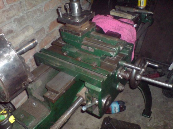

Rzeczywiście jest tam bezpiecznik , który się chowa - bardzo dobre rozwiązanie ! Co do szczęk w moim uchwycie to wyglądają na takie które w każdej pozycji przestawienia zaciskają tylko do środka . Musiał by się wypowiedzieć ktoś kto też ma taki uchwyt bo jeśli szczęki pracują tylko w jedną stronę to dla czego można je przekręcić o 180 i też działają poprawnie. Zamieszczam jeszcze zdjęcie suportu tej leciwej lecz sprawnej tokarki , co mnie zdziwiło , suport imaka kręci się na około a nie jak we wszystkich sprzętach jakie naprawiałem + - 30-45 st
