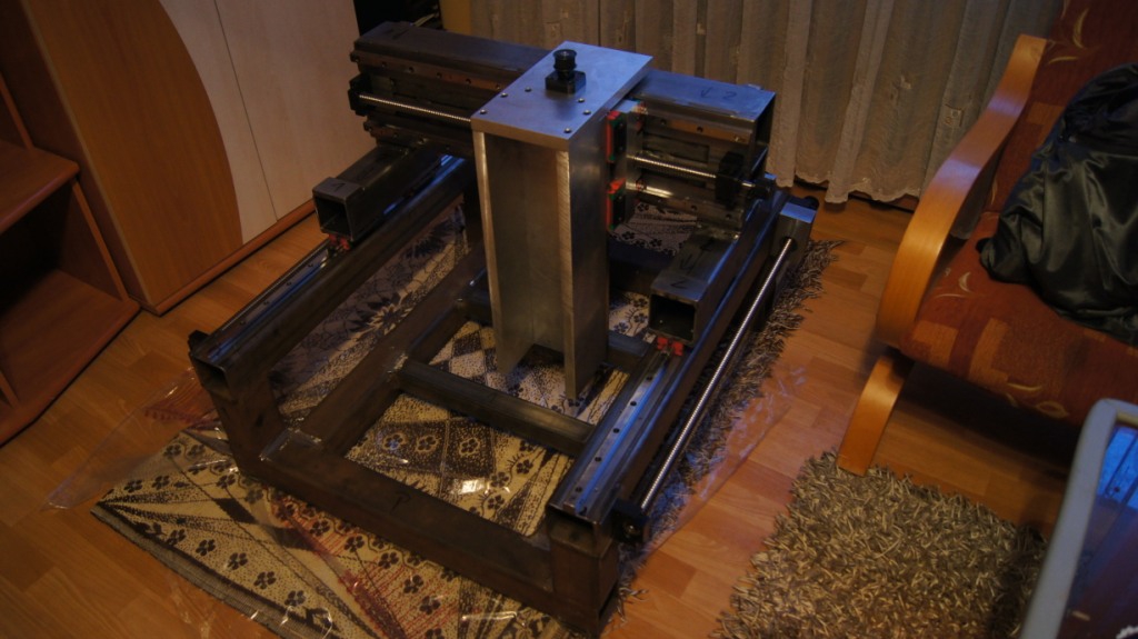

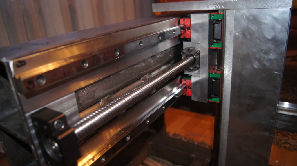

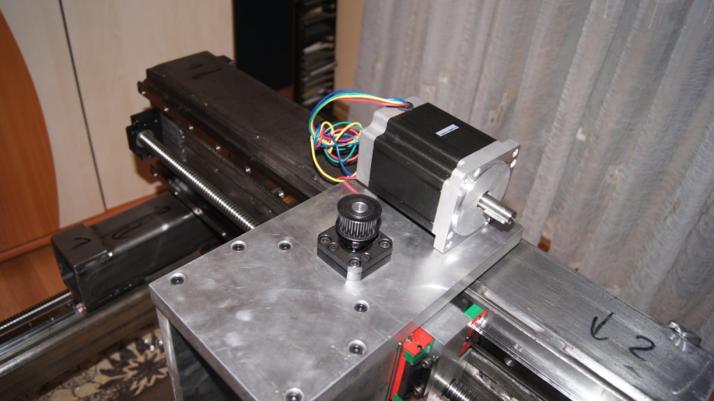

Witam po długiej przerwie.
Dzisiaj nadszedł czas na podłączenie elektroniki do mojej maszynki i pierwsze próbne uruchomienie. Ku przypomnieniu napisze że napędy są na śrubie kulowej 2005 napędzane silnikami serwo 100W ( Yaskawa ) o momencie 0,318 NM. Połączenie serwa ze śrubą przez pas htd 5m-15/2f ( nie pamiętam ile zębów ale jest to przekładnia 3/1 czyli moc podniosła się do 1NM.) Całością steruje Przez Pikocnc. Jako że nie znam Pikocnc ( innych też nie to moje początki ) zacząłem coś tam ustawiać żeby wycisnąć z niej jak największą prędkość( po podłączeniu i uruchomieniu JOGA z klawiatury bardzo wolno chodziła ba właściwie to stała w miejscu). I uwaga ten mały 100W silniczek na osi „Z” podniósł dorosłą osobę ( 90kg) i nawet nie jękną. Problem w tym że os „Z” podłączyłem jako „X” bo nie wiem jak sterować ZETKĄ przez Joga. Jutro będę walczył z krańcówkami
Teraz mam pytanie dla wtajemniczonych a właściwie dwa.
Potrzebuje przepisu na ustawienie parametrów w Pikocnc wiedząc że:
-silnik serwo 2048 P/R ( czyli chyba 2048 kroków na obrót)
-przełożenie 3/1
- śruba kulowa 5mm na obrót
Jest ktoś na forum kto pomógł by mi z tymi ustawieniami?
Drugie pytanie: Wie ktoś gdzie znajdę jakieś ciekawe informacje dla początkującego na temat obsługi Pikocnc ?

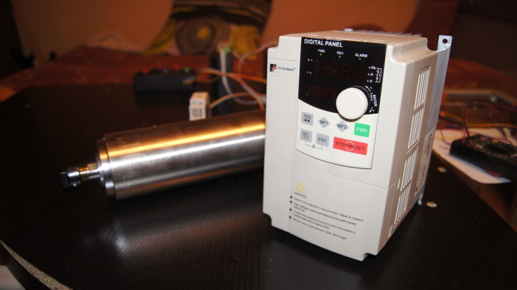

Myślałem że wszystko mam zapięte na ostatni guzik a tu trafiły się serwa AC 100w Yaskawy. Zamówiłem koła zębate takie ze przełożenie będę miał 1:3. Jak serwa się spiszą to trzy sterowniki M880a, dwa krokowe 8,5 Nm i trafo 77VDC 18A trafią na giełde. Ponieważ mokrą chinkę zastąpię Elciakiem 2,2 KW to mam pytanie dla doświadczonych użytkowników: Czy mój falownik obsłuży owe wrzeciono??
Parametry falownika:
Powtran PI8100a
ZASILANIE
- jednofazowe 220~240V,50/60Hz;
ZAKRES MOCY
- 2,2~4 kW (230V);
Dodam że jest to falownik wektorowy.

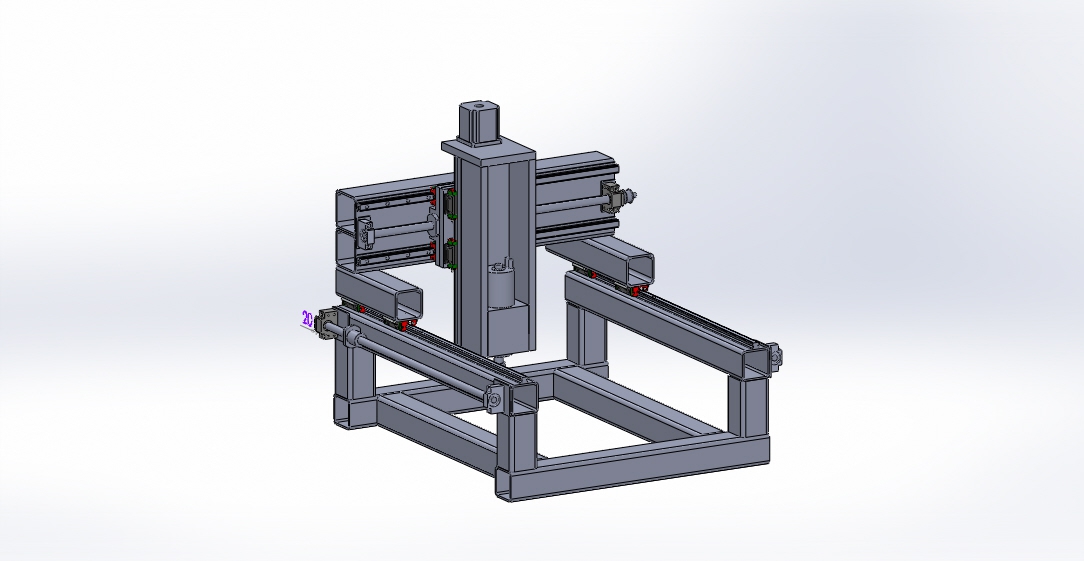

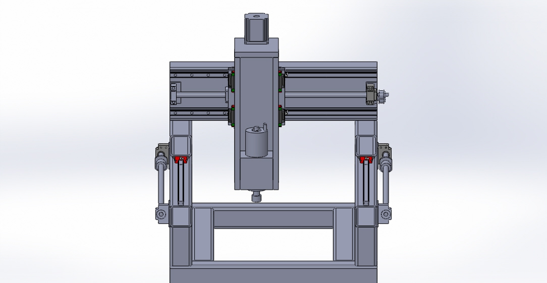

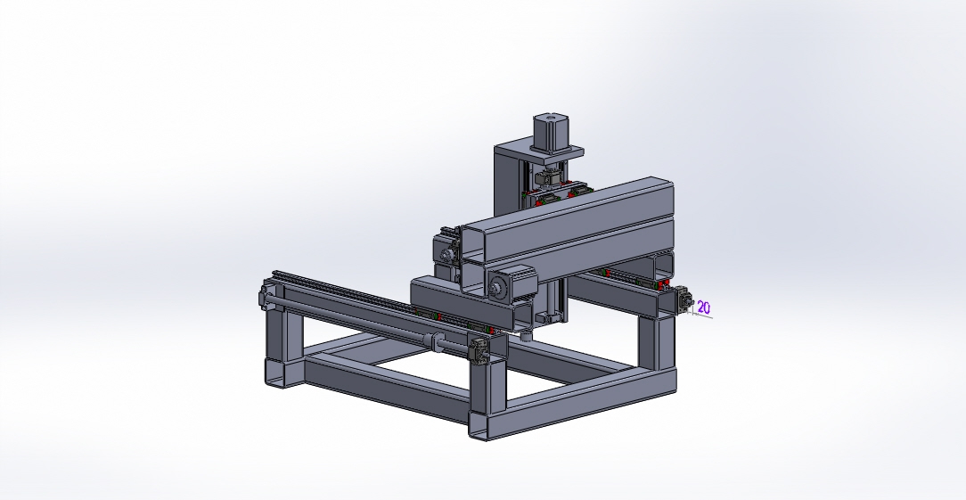

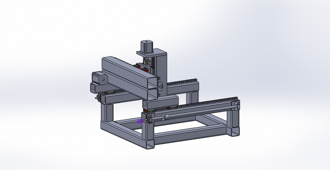

Witam ponownie. Miną rok od ostatniego postu a maszynka jeszcze nie gotowa. Przez ten czas zrobiłem projekt tego co mi w głowie siedziało . Wstępny projekt był przewidziany na walki fi 20 i takie też zamontowałem jednak po przemyśleniach zamieniłem je na hiwinki 20-stki.
Parametry:
-Pole pracy 600 x 400mm
- Prowadnice - Wszystkie osie Hiwiny 20-stki
- Wózki : Oś Y poszerzane i przedłużane, pozostałe osie tylko poszerzane
-Śruby kulowe 20-stki
- Silniki : Krokowce „X Y” 8,5 Nm. „Z” jeszcze nie wiem ale pewnie tez 8,5 Nm. ( zasilacz wyrobi a i sterowniki tez mam zakupione 3x m880a)
- Wrzeciono Mokry chińczyk z falownikiem 2,2 KW
-Sterowanie PikoCNC
-Sterowniki 3x m880a
Projekt: (nie do konca aktualny- sruba zetki bedzie napedzana pasem)
Amelinium na zetke:
Zasilacz ( jeszcze niedokonczony )
składam z trafo 54V 18A co da mi ok. 77V + Softstart. Kondensatory- 8szt 1000uF/160V na oś (razem 24 sztuki). Pikusia zasilam impulsowym 12V.
Moja uciecha :smile:
Wrzeciono z falownikiem:
