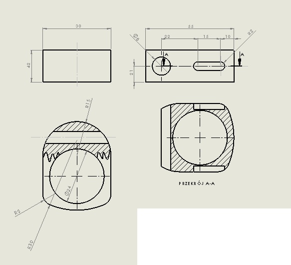

Poprawiłem linie promieni, dodałem lokalizację otworu fi24, zmieniłem wymiar fi8 z rzutu z boku na przekrój. Nie wiem tylko jak pokazać te promienie na rzucie głównym?Obrazek
[ Dodano: 2012-05-06, 14:09 ]
I jak zwymiarować ta szczelinę?

Miałem na myśli średnicę. Wprowadziłem zmiany, tak teraz wygląda. Obrazek
[ Dodano: 2012-05-01, 16:55 ]
Tak jest lepiej? Czy na tym przekroju oznaczyć jakoś szczelinę? I co z tymi promieniami R15 i R30, bo nie zauważyłem odpowiedzi na ostatniego posta.

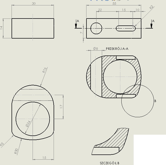

Wymiary te i tak muszę zmienić ręcznie, bo powinny być większe, czego w podczas rysowania nie uwzględniłem. Tak szczelina jest przelotowa na pewną grubość czego nie widać na rysunku bo może być traktowana, że przechodzi całkowicie przez kołnierz. Zrobiłem przekrój z widoku z lewej strony. Co do tych zaokrągleń, to na widoku głównym nie jestem w stanie zaznaczyć tych zaokrągleń?Obrazek
[ Dodano: 2012-05-01, 16:33 ]
Kąt fi24 jest przecież wyraźnie zaznaczony.

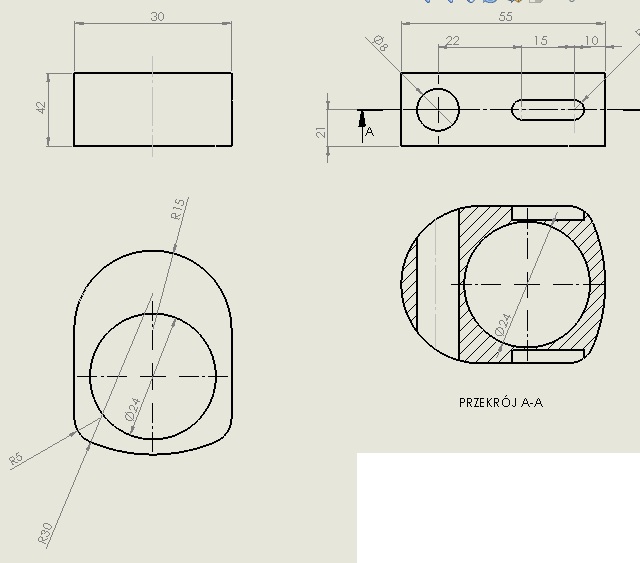

Prawie:Obrazek
[ Dodano: 2012-05-01, 15:48 ]
Mam 3 rzuty podstawowe, jak widzisz rzut z góry i od dołu są takie same, jedynie co zrobiłem to wyrwanie, aby pokazać otwór przelotowy. Ponadto w widoku głównym nie powinno być tych rowków pochodzących z prostej szczeliny, bo tak naprawdę nie będzie ich widać w rzeczywistości(tylko sam prostokąt).

Chodziło o wyrwanie i pokazanie otworu przelotowego(wskazówki prowadzącego zajęcia). Jeżeli chodzi o prostą szczelinę to leży ona na tej samej wysokości do podstawy co otwór także starczy jak zwymiaruję jeden z nich. Ten wymiar szerokości tego kołnierza to jest podany w nawiasie, także występuje jako pomocniczy i chyba nie powoduje, że rysunek staje się nieczytelny, prawda? Co do wysokości to mam ją pokazać na tym przekroju, czy na rzucie podstawowym? Porobiłem zmiany i proszę o opinie.Obrazek
[ Dodano: 2012-05-01, 13:25 ]
I jeszcze o które linie przerywane Tobie chodzi ?
[ Dodano: 2012-05-01, 13:29 ]
I zagalopowałem się z wymiarem wysokości tej prostej szczeliny, mam już przecież podany jej promień.

Wymiarowanie zaczepu
Czy dobrze jest zwymiarowany zaczep? Proszę o uwagiObrazek
