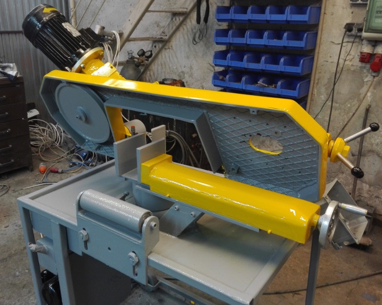

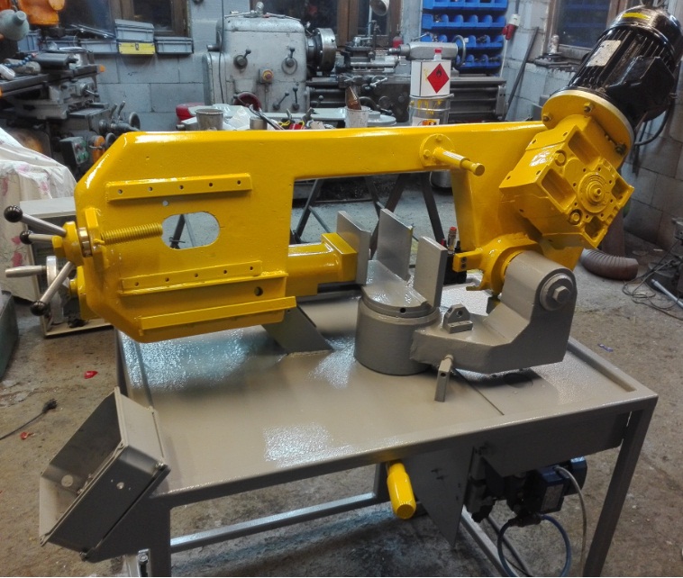

Re: Piła taśmowa DIY
Czas na składanie
Obrazek Obrazek

Właśnie tak zrobiłem. Przed chwila kupiłem silnik 1.5 KW za 100zł z kołnierzem i do tego mam leżącą od bardzo dawna w garażu przekładnie i=14.36 dla której nie miałem zastosowania. A dodatkowo wysępiłem od taty falownik 2.2 kw :):) Więc obroty będą płynnie regulowane :) Wie może ktoś gdzie można kupić oryginalne kostki prowadnicy piły 27mm ??
Po 7 godzinach pracy mam zrobiony kawałek ramienia i część stolika.
