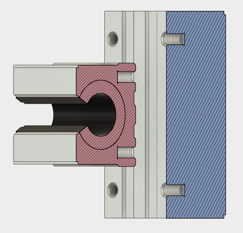

autor: Raven
26 lut 2017, 11:34
Temat: Ocena projektu - Frezarka skręcana aluminiowa 200x250x150
Odpowiedzi: 61
Odsłony: 14020
Łożyska w krótkiej obudowie zawsze będą po którejś stronie przeciwległego łożyska.
Przedłużone pozwalają na następujący montaż:
