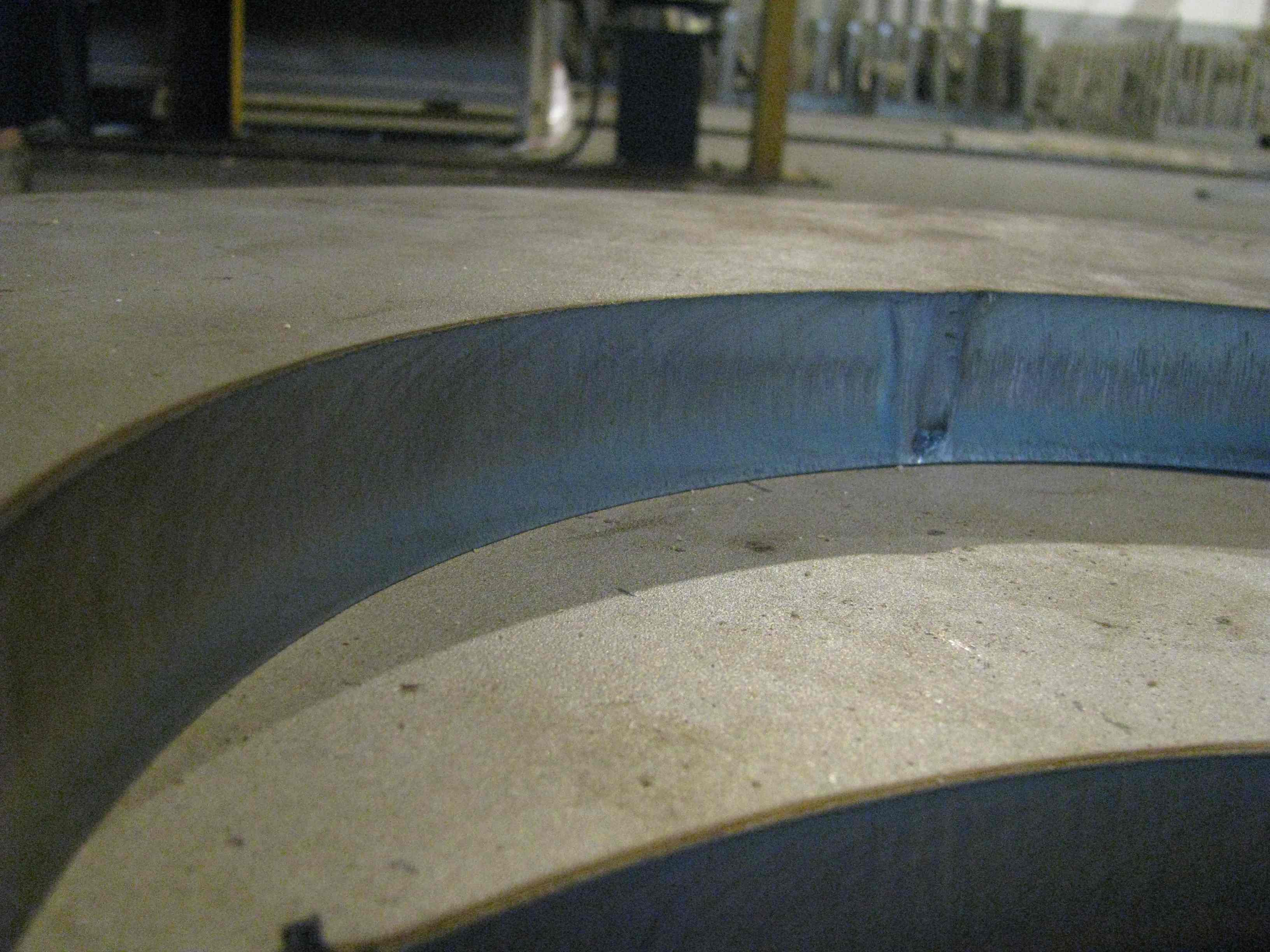

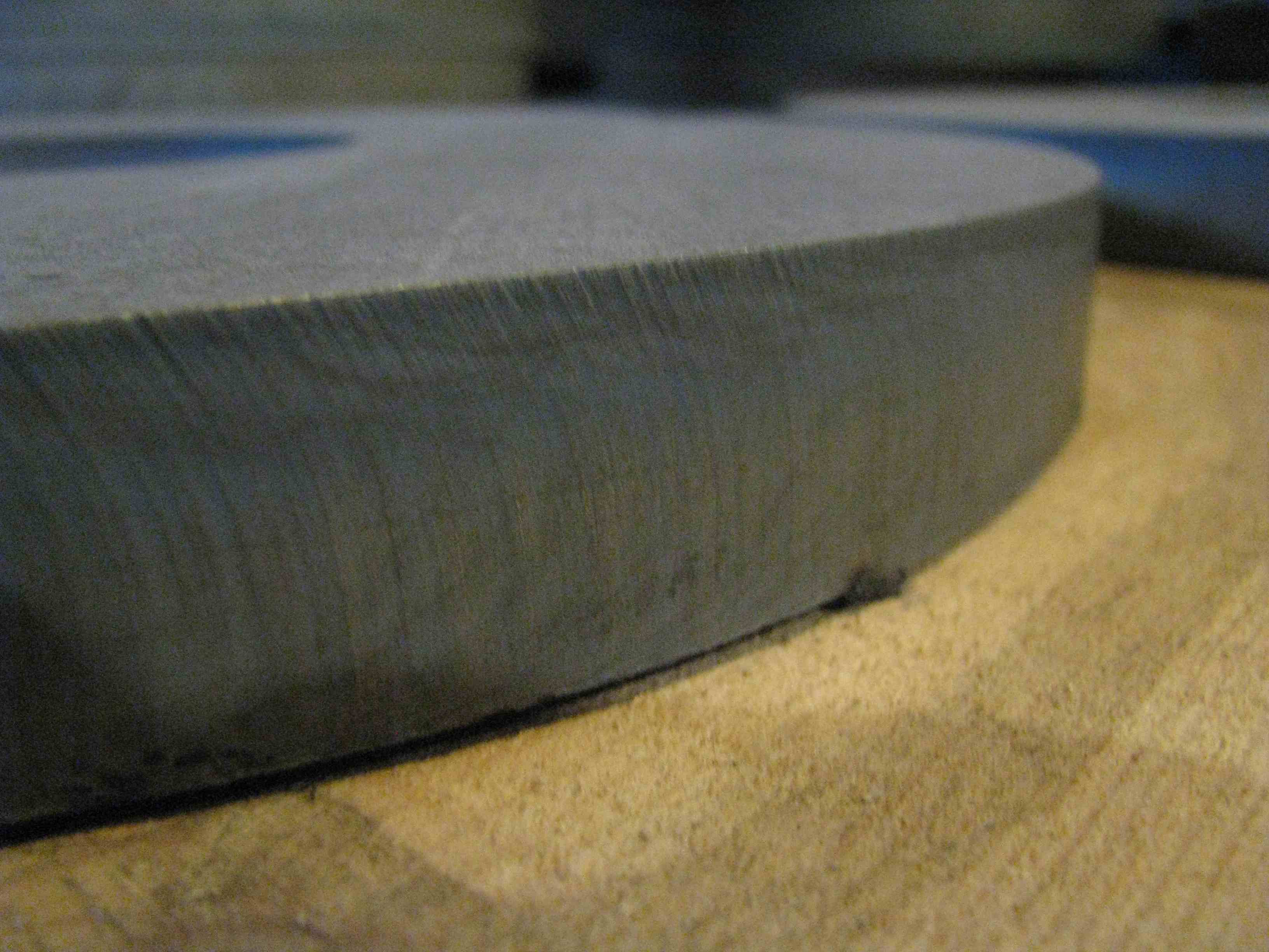

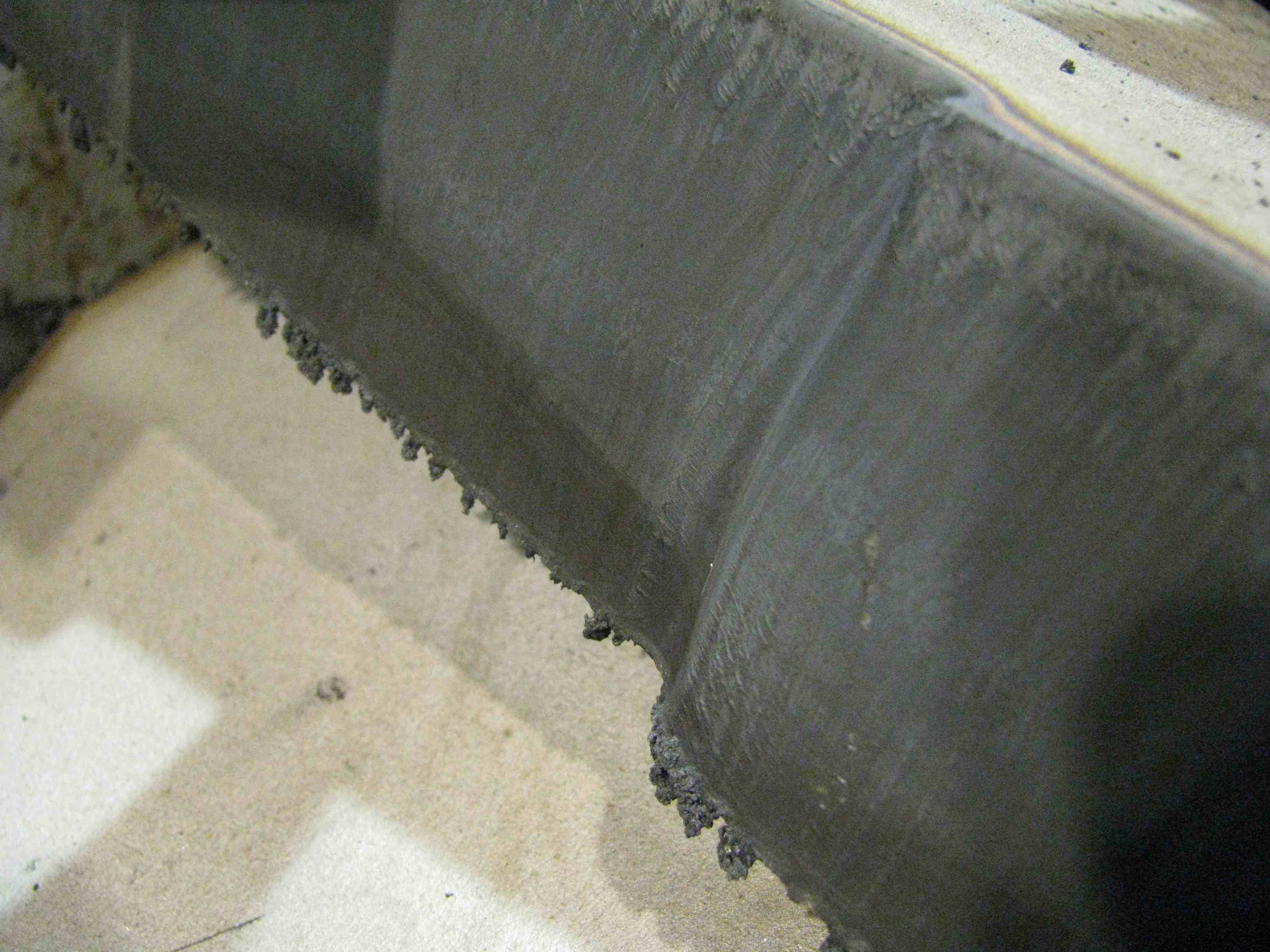

Sorry kolego SpecCNC
I znów obalę Twoje teorie na podstawie praktyki i rzeczywistości
1. Nie ma żadnego spadku mocy źródła przy cięciu pod lustrem wody. Co niby by to miało spowodować ten spadek mocy ?? woda?? A co ona ma do tego ?? Zawsze można po balastować składem mieszanki.
2. Obserwacja procesu cięcia pod lustrem wody i nawet mocno zanieczyszczonej jest całkowicie realna. Wydmuch gazów plazmo twórczych ( 4….7bar ) powoduje usuniecie wody z miejsca cięcia i można bez najmniejszych problemów obserwować jak maszyna tnie.
3. Są specjalne palniki plazmowe do cięcia pod lustrem wody …owszem ale i większość palników dostarczanych z maszynami ( prócz palników ręcznych ) ma możliwość cięcia pod lustrem wody. Jak nie ma oznaczeń zakazujących użytkowania go pod woda ze względu na jakieś jego inne właściwości to przeciwwskazań nie ma. Ale od tego jest instrukcja. I wcale nie są droższe takie palniki.
4. System antykolizyjny jest dokładnie taki sam jak dla cięcia klasycznego. Nie ma żadnych różnic.
5. Co ma detekcja pod lustrem wody
Nic. Są dwie możliwości odpalenia palnika:
a. Nad lustrem wody
b. Pod lustrem wody
Za każdym razem zawsze jest wypuszczany gaz plazmo twórczy by usunąć wodę z miejsca gdzie będzie rozpoczęte cięcie oraz gdzie nastąpi transfer łuku z palnika do materiału i rozpocznie się cięcie.
Zaraz po wypuszczonym gazie następuje odpalenie palnika albo zwarciowe albo przez HF.
Jeżeli palnik ma specyficzna Konstrukcje i producent nie zaleca go do cięcia pod lustrem wody to wówczas się tego palnika nie stosuje do tego procesu.
Ta metoda jest często spotykana przy cięciu stali austenitycznych w zakresie raczej grubszym.
Krawędź po takim cięciu jest jasna i ma usunięte wszystkie zanieczyszczenia . Problem że dużo firm tego nie stosuje jest taki że nie są przekonani do tego oraz stół materiałowy jest drogi.
To jest fajna metoda i ją polecam. Jedynie musi być dobrze zabezpieczony osprzęt wokół palnika dla tego cięcia gdyż wydobywają się płomienie i mogą delikatne elementy zniszczyć.
( patrz film http://www.cnccad.pl/plazma%20ciecie%20 ... zmowe.html )
Kolega Aspem ma dużą rację. Przepraszam że obalam czyjeś teorie. Nie robie tego złośliwie ale jak ktoś nie ma racji to piszę otwarcie.
poniżej zdjęcia ciętej stali pod lustrem wody i na lustrze wody.
na pierwszy rzut oka wydają sie identyczne ... ale moze przy innym świetle było by widać lepiej . Na tym zdjęciu poniżej widac juz troche lepiej ...
grubości to 80 , 60 i 35mm
Cięte azotem , na 510A i 305V. przebicie bez nawiertywania gdyż klient nie ma możliwości i czasu na wiercenie.
