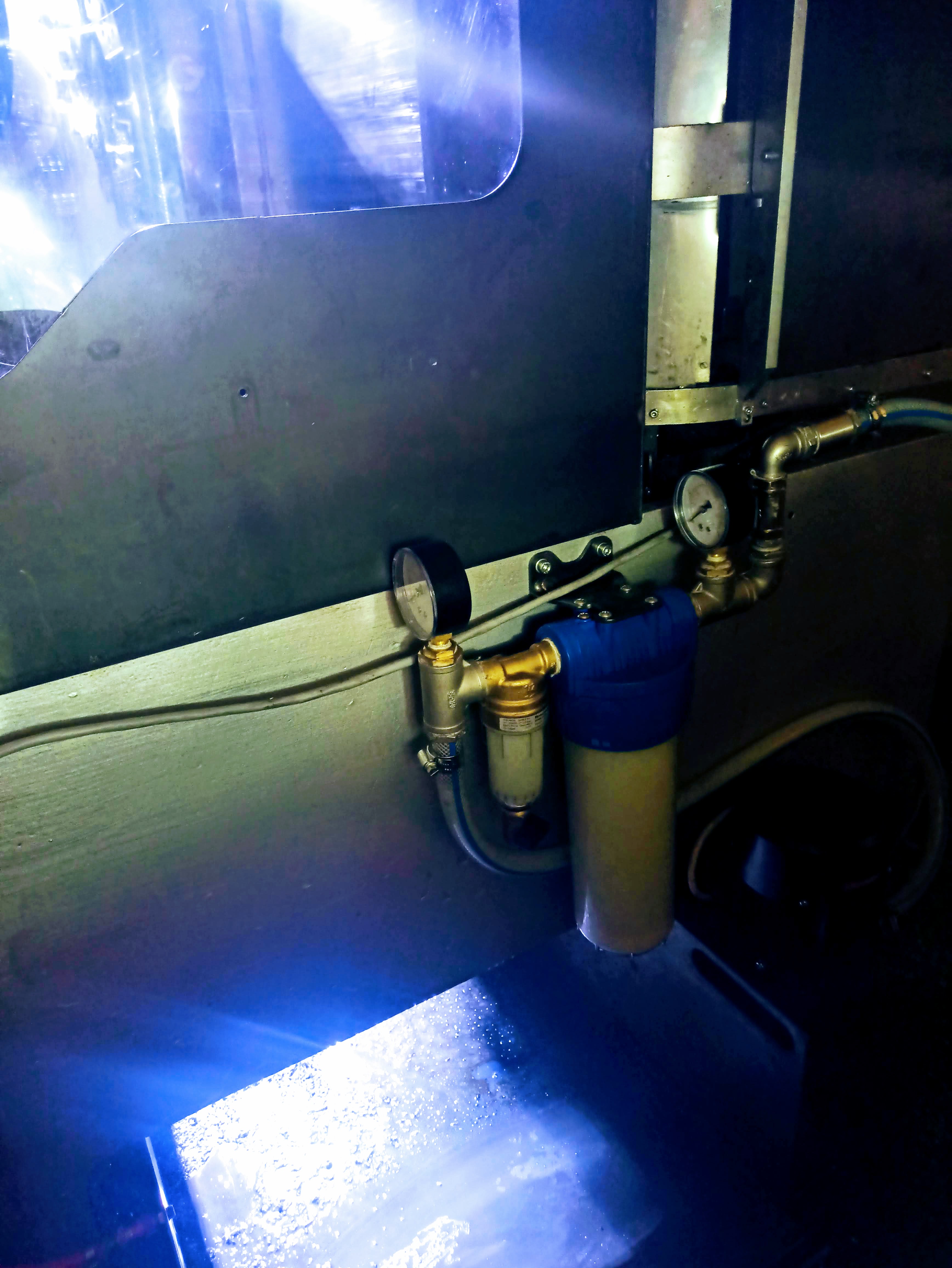

Pany, pochwalam się ze filtr 10" zainstalowany, zrezygnowałem z najdrobniejszego filtra 5um bo wyraźnie zmniejszal ciśnienie chłodziwa. Aktualnie mam zalozone 2 filtry: 100 um siatkowy z oplukiwaniem (po 2-3 dniach zaczynają zbierac się paprochy, wiec to przydatna funkcja) i filtr 10" 10 um do wody. Zawor zwrotny kulkowy (dokładnie to P-ZS-ZZ-04 ze sklepu EBMIA) trzyma jak zloto i nawet po weekendowym przestoju nie popuszcza nic a nic. Wyglada na to ze problemy rozwiązany i zamykam temat. Wielkie dzieki za pomoc.

ARGUS pisze: ↑
26 sie 2020, 15:42
uniwersał pisze:U mnie tez jest jest taki i po kilku miesiacach dziala identycznie jakby go nie bylo
Ten się nie nadaje :-) To uniwersalny zawór TYLKO do wody czystej.
Rozejrzyj się w necie i kup zawór zwrotny klapowy albo kulkowy.
( montaż zgodny z kierunkiem przepływy, poziomy lub pionowy, tłoczenie w gorę )
Najlepiej wytrzymują lekko zanieczyszczone płyny i najwygodniej sie je czyści
Można dostać z uszczelnieniami olejoodpornymi.
Ok, dzieki za podpowiedzi.
Btw filterki 10" przyszly i dorzucam jeszcze wstepny 100um siatkowy z oplukiwaniem;)

Wyglada na to ze jedyne wyjscie to lepsza filtracja... + elektrozawor do oleistej cieczy zaraz za filtrami. Macie pomysly jak moze nazywac sie taki filtr na naszym rynku? (odpowiedniki pozycji G i H na jego liscie z excela)

Dzieki za zainteresowanie tematem. Od rozpoczecia operacji na podjazd do detalu mam ok 0,5s na G0 +przewaznie 1s na G1. Czasu jest raczej malo wiec chlodziwo musi byc gotowe niemal natychmiast. Wstepne filtrowanie oczywiscie jest na filtrze CO "osadnikowym skośnym" Niestety srednio chce mi sie bawic w dokladne filtrowanie bo nie mam az tak wysrubowanych wymogow technologicznych co do powierzchni... Ale jezeli nie ma innej opcji to moze dorzuce cos w ten desen https://www.filtrybb.pl/filtry-mechanic ... ylacze-3_4 + jakis zawor zwrotny po tym. Ale i tak mysle ze emulsja uposledza dzialanie uszczelki do wody w znaczym stopniu wiec problem pozostanie.

24 sie 2020, 16:43
Forum: CNC podstawy
Temat: Zawór zwrotny chłodziwa
Odpowiedzi: 21
Odsłony: 2569
Hej, mam taki srednio palacy problem we wszystkich maszynach ale chcialbym go w koncu rozwiazac. Po wlaczeniu pompy chlodziwa jest opoznienie zanim dotrze ono do gory. Probowalem zastosowac zawory zwrotne do wody ale oleiste medium i drobne wiórki przeszkadzaja w ich dzialaniu i zaczynaja popuszczac... Czy ktos jakos rozwiazal ten problem lub jak jest to ogarniete w pro maszynach? Moze jakies dedykowane elektrozawory?
