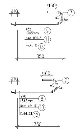

Może ktoś podpowiedzieć jakieś laboratorium na śląsku.
autor: hugo30
18 lip 2011, 14:21
Forum: Obróbka metali
Temat: Gwintowanie prętów żebrowanych BST500S do zbrojenia betonu.
Odpowiedzi: 60
Odsłony: 19404
Wyginanie to nie problem nie trzeba grzać. Przeglądając wypowiedzi widzę, że jest sporo możliwości podejścia do tematu. W projekcie mam zaznaczone nakrętki kl. 5, dlatego powstała śruba powinna być kl. 5.6 lub 5.8. W jaki sposób później sprawdzić co nam z obróbki wyszło??

autor: hugo30
17 lip 2011, 17:05
Odpowiedzi: 60
Odsłony: 19404
czyli zdania są podzielone co do gwintowania, bezspornie przed użyciem walcarki trzeba by zrobić na tokarce pręt gładki.
autor: hugo30
17 lip 2011, 16:33
Odpowiedzi: 60
Odsłony: 19404
A czym będzie się różnił gwint wykonany za pomocą głowicy walcującej na tokarce rewolwerowej od gwintu wykonanego na walcarce do gwintów?
autor: hugo30
17 lip 2011, 00:32
Odpowiedzi: 60
Odsłony: 19404
Nie chcę zlecać ponieważ mamy zamówienie wstępne na kilka tysięcy sztuk, a będzie ich więcej.
[ Dodano: 2011-07-17, 00:56 ]
Poniżej rysunek techniczny prętów do gwintowania.
