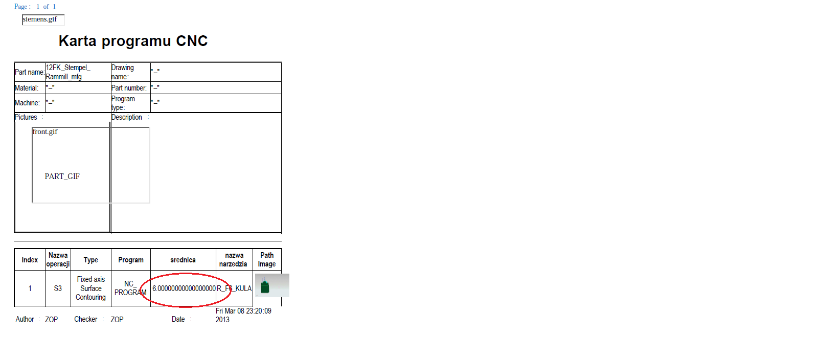

09 mar 2013, 00:00
Forum: NX CAM/Unigraphics
Temat: NX CAM 8.0 - dokumentacja technolog/warsztat (Shop Doc)
Odpowiedzi: 5
Odsłony: 5349
podpinam sie do posta i prosze o pomoc kolegów.
Chce aby moja dokumentacja zawierał średnice narzedzia ale gdy wstawiam zmieną program generuje średnice narzedzia z dużą ilością miejsc po przecinku a chciałbym miec max 3 , macie jakiś pomysł?????Obrazek
