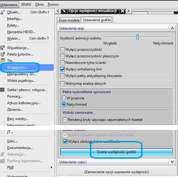

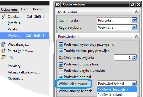

Mam problem w UX z grafiką dokładniej chodzi mi o samo zaznaczenie powierzchni bryły Problem jest taki że jak najadę myszka na model to znaczy on sam powierzchnie prze około 10sec i nic nie mogę zrobić dopiero jak zmieni kolor
Jak to wyłączyć w opcjach programu UX??
Dziękuję za pomoc

Dzięki wielkie za zainteresowanie problemem
-Karta graficzna :Nvidia Quadro Fx 3800
-procesor Intel(R) Xenon(R)CPU e 5506 2,13GHz
-Pamięć 8 GB RAM
Wiec z kompem nie jest tak źle a nie wiem czemu muli się strasznie... nawet jednostki z słabszymi parametrami pracują lepiej. może jakiś pomysł?????
[ Dodano: 2012-09-25, 17:45 ]
Programy nie są mocno skomplikowane a generowanie ścieżek trwa dłużej niż na jednostkach o gorszych parametrach.
pozdrawiam

Dzieki wielkie. Linie podświetlają sie bez problemu ale wydajność programu dalej mała.nxcam pisze:1) spróbujcie zmienić opcje:
