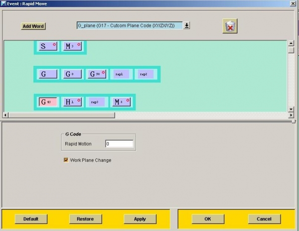

Od kilku dni walcze w Postbuider,
modyfikowałem postprocesor fanuc. jednak nie mogę poradzić sobie z okiełznaniem pierwszego dojazdu narzędzia po wymianie, a dokładnie chodzi o to że chciałbym żeby narzędzie po wymianie pozycjonowało się w płaszczyźnie XY, załączyły się obroty a następnie nastąpiło zaczytanie kompensacji długości i zjazd w osi Z. i wszystko to w oddzielnych wierszach. Nie jestem pewien czy to kwestia posta czy ustawienia w NX, ale jednak myślę że posta.

Edycja postprocesora to temat rzeka , nigdy się nie kończy, bo zawsze coś tam trzeba jeszcze dopisać i pozmieniać. Na początek ustaw sobie drzewko przy pomocy Postbuilder-a
w taki sposób jak na zdjęciu w zakładce Motion - Rapid Move

Post napisał: jackforest » 14 gru 2013, 07:30
tak na szybko bo dziś sobota pracująca.....co za czasy
Ja mam to u siebie w postprocesorze zrobione to w ten sposób (zrzut ekranu w załączniku)

Post napisał: boozeman » 23 gru 2013, 23:15
Dziękuję za odpowiedzi, zarówno sposób radeko jak i jackforest okazał się trafny i pomocny. punkty dla Was :)
