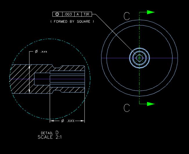

Re: Koncentrycznosc Kwadratu o kola
Jestem,
Mnie nie chodzi o to jak bym mogl to zrobic, tylko jak powinno byc to zrobione wedle zasad.
Oczywiscie to jest rysunek w calach.
Aha, -A- to jest ta srednica .XXX
Niestety to jest rzeczywistosc.
Taki dostalem rysunek i tyle, musze wykonac.
Wojtek,
Nie ma znaczenia jaki jest duzy ten walek.
Chodzi o to jak sie mierzy koncentrycznosc kwadratu.
Pozycja, to rozumiem.
Nie no.... Panowie!!!
Ja mowie o czesciach do samolotow.
Wszystko fajnie ale ja pytam o Koncentrycznosc nie pozycja.
Do tego jeszcze jest TIR podane.
Nie wiem jak zmierzyc Koncentrycznosc Kwadratu do kola (srednicy na zewnetrznej).
Ma ktos jakies pomysly??
Jest walek I na jednym koncu mam wydlubany kwadrat ktory ma byc koncentryczny do jakies srednicy na zewnatrz.
