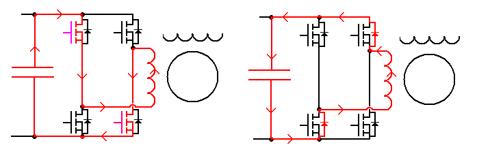

Nie, nie mógłbym. To by oznaczało, że przyłożone jest do niej stałe napięcie a nie chopper. A gdyby tak do silniczka o porze 1Ω podłączyć 30V to płynęłoby 30A - i w silniku, i z zasilacza.w prostym układzie sterowania i ograniczania prądu- mógłbyś cewkę potraktować zastępczo jako rezystor.
Chopper działa tak:A jakby nie było ograniczania to płynęłoby tam może z 8A przy 0.2A z zasilacza
Włącza zasilanie, aż w silniku zostanie osiągnięty zadany prąd. W tym czasie prąd pobierany chwilowo ze źródła zrównuje się z prądem silnika.
Kiedy prąd osiągnie zadaną wartość, zasilanie jest odcinane - albo na stały czas, albo do momentu, aż prąd spadnie poniżej np. 90% zadanego albo jeszcze inaczej - wedle fantazji twórcy kontrolera. W tym czasie prąd w silniku cały czas płynie, ale prąd z zasilacza nie jest pobierany. W zależności o trybu wygaszania prądu albo
a) w trybie "fast decay" prąd jest zwracany do zasilacza - zgodnie z nazwą, prąd silnika zanika wtedy szybko, bo uzwojenie jest podpięte pod napięcie zasilacza, ale z odwrotną polaryzacją
b) w trybie "slow decay" (nie przedstawiłem go na żadnym ze schematów) prąd "leci w kółko" - silnik jest zwierany. Prąd z zasilacza nie jest pobierany ani nie jest do niego zwracany. Tryb slow decay fizycznie jest realizowany przez jednoczesne zamknięcie górnej połowy mostka i otwarcie dolnej połowy. W tym trybie jedynym powodem zaniku prądu silnika jest opór uzwojenia, kabli i tranzystorów.
Prąd w elemencie indukcyjnym jest ciągły i różniczkowalny (to drugie poza przeliczalną liczbą punktów). W związku z tym po wyłączeniu zasilania będzie się stopniowo zmniejszał. Nie da się "wyłączyć" prądu w indukcyjności.Wszelkie prądy wynikające z samoindukcji wystąpią, ale będą mniejsze od zapotrzebowania na moc układu. To może się jedynie zdarzyć w momencie rezonansu
Owszem. Tyle, że jak silnik stoi to przykładamy mu przykładowe 30V przez 10% czasu a jak jedzie z max. prędkością to przykładamy mu 30V przez 100% czasu.. A i silnik nie musi jechać z dużą prędkością żeby wziąć duży prąd- wręcz przeciwnie, im większe obroty w krokowcu tym samoograniczanie prądu większe i dlatego przecież "doładowujemy" go wyższym napięciem
Zatem w drugim wypadku pobieramy z zasilacza większy prąd, chociaż przez silnik może płynąć prąd mniejszy.

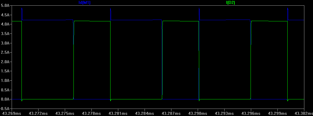

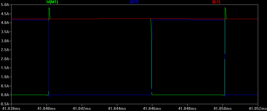

No właśnie zakładam, że stoi. Silnik krokowy w ogóle dość często stoi. Jak się kręci bardzo wolno (robi - powiedzmy - 10 kroków na sekundę) to nadal mamy całkiem niezłe przybliżenie stania - oczywiście, raz na jakiś czas trzeba będzie zmienić polaryzację, ale jak porównujemy okres PWM (10us), czas wymuszenia prądu nominalnego w cewce (ok. 1ms dla 9mH, prądu 2A i napięcia 30V) i czas trwania jednego kroku (100ms) to nadal wychodzi, że z dość dobrym przybliżeniem silnik stoi.Tylko to ma się nijak do silnika, który co prawda posiada indukcyjność, ale cewką bez wątpienia nie jest, no chyba że stoi w miejscu, a mierzenie stojącego silnika ma taki sens jak i reszta twoich wywodów.
Tranzystor M2 nigdy u mnie nie jest otwarty (w podanym przykładzie steruję w jedną stronę).Też mi sie coś nie zgadza. W momencie przepływu prądu 4A przez diodę D2 jest otwarty tranzystor M2,
Jeżeli chodzi o tranzystor M1 to też nie. Słabo to widać, bo linia prądu M1 jest przykryta miejscami przez linię prądu cewki.
Rys. 4: Tu jest tylko prąd M1 i D2:
[ Dodano: 2011-10-12, 10:22 ]
Jak silnik nie stoi - tylko jedzie z dużą prędkością i pod obciążeniem - to nie widzę, dlaczego nie miałby tyle wziąć.ale ta teoria zadawałaby kłam zasadzie, że prąd zasilacza (przy założeniu że mamy 3 osie po 4.2A) dobieramy na zasadzie zasilacz = 70-80% x 3 x 4,2A
Ja nikomu tutaj nie starałem się udowodnić, że _obciążony_ silnik, przez który płynie prąd I nie może pobrać prądu I z zasilacza. Starałem się tylko przekazać, że kręcąc się wolno i z małym obciążeniem może pobierać prąd znacznie mniejszy.

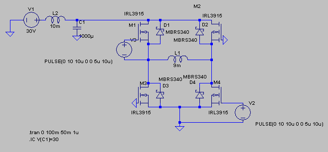

no dobra... zaczynamy:
Na początek - żeby nie być gołosłownym - schemat i wykresiki. Sterowana jest połowa mostka. Okres: 15us, wypełnienie 5us.
Obciążenie: cewka 9mH, 1Ω (akurat takie mam silnikach)
Zasilanie: 30Vdc; z filtrem LC 100uH, 1000uF.
Rys. 1. Schemat układu:

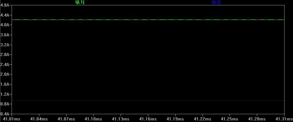

Rys. 2. Przebiegi prądów (w stanie względnie ustalonym)
Kolor zielony - prąd obciążenia
Kolor niebieski - prąd cewki L2 (prąd filtra na zasilaczu)
Jak widać obciążenie żre sobie radośnie ponad 4A a ze źródła ciągniemy mniej niż 1A.
Rys. 3. Prądy odpowiednio tranzystora M1 (zielony), diody D2 (niebieski) i silnika L1 (czerwony).

Właśnie ta indukcyjność - czy jak to nazwałeś - samoindukcja - wymusi prąd ciągły w czasie. Owszem, będzie on spadał, gdyż po przełączeniu obwodu do stanu 2 polaryzacja napięcia na uzwojeniu jest odwrócona. Konkretnie będzie spadał wg. wzoru
dI/dt = U/L - według tego samego wzoru prąd rośnie w przypadku 1.
Widać to na przebiegu Rys. 3.
I podkreślam - prąd chwilowy wchodzący do mostka będzie _dochodził_ do wartości prądu silnika. Tyle, że będzie zmieniał swoją polaryzację, więc prąd średni będzie dużo mniejszy. (Rys. 2)
Nie ma tu żadnego cudu - po prostu mostek wraz z indukcyjnością silnika tworzą przetwornicę - o tyle ciekawą, że cewka jest zarówno elementem przetwornicy jak i jej obciążeniem.

"Dla potomnych" przedstawiam schemat przełączania silnika w układzie mostka H. Jak widać, prąd z kondensatora najpierw wychodzi a potem do niego wraca (przez diody) - natomiast prąd silnika płynie cały czas w tym samym kierunku. Źródło musi tylko wstępnie naładować kondensator a następnie "doładowywać" go o różnicę ładunku pobranego w z kondensatora w przypadku pierwszym i ładunku zwróconego do kondensatora w przypadku drugim.
