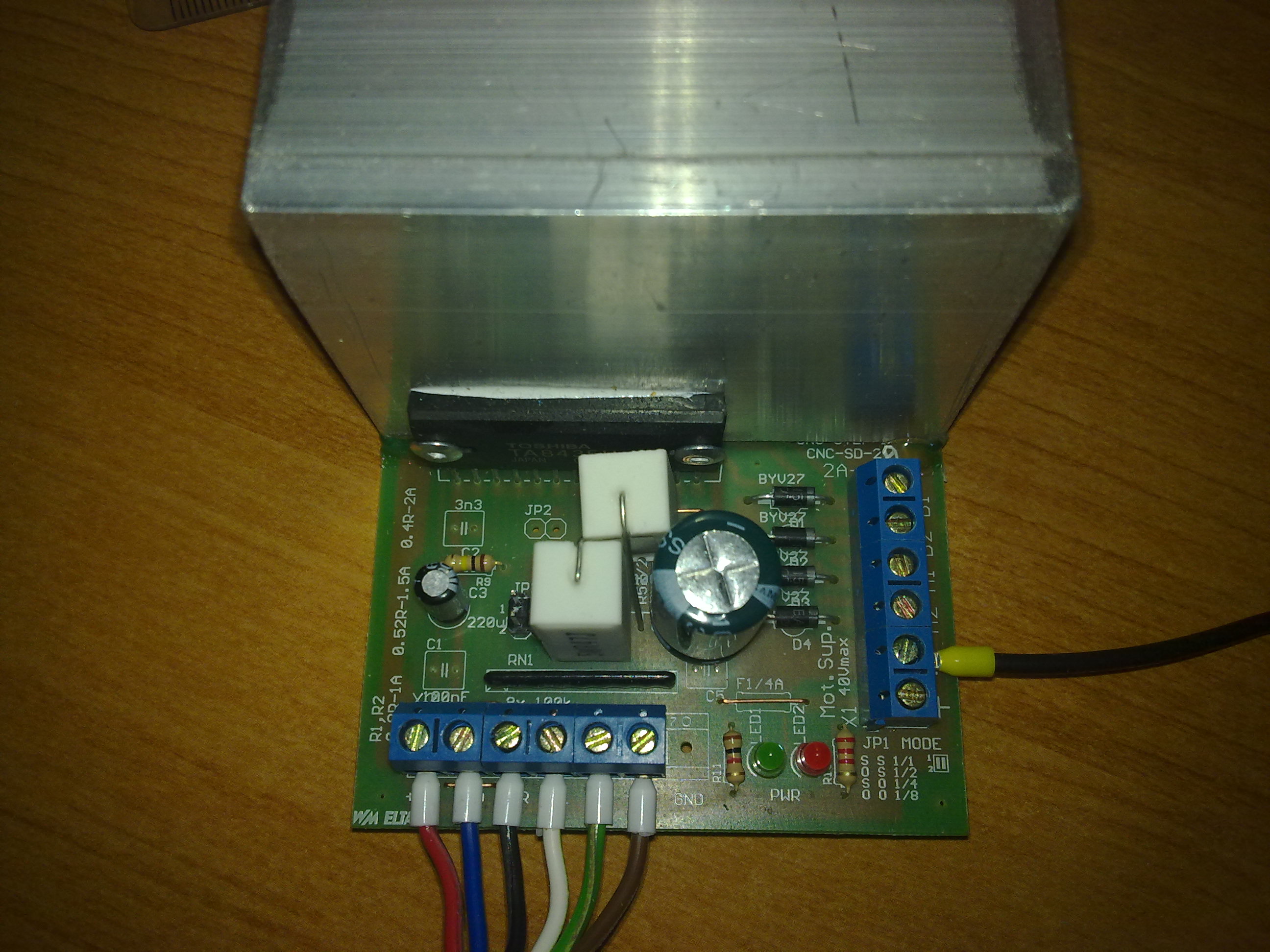

daro19862 pisze:Leoo więc jak z tą diodą da się wstawić czy nie?Widzę że na zdjęciu wyżej są 2 diody pewnie jedna sygnalizuję napięcie na sterowniku a druga sygnalizuje pracę silnika?
Istotnie, są dwie diody. Pierwsza sygnalizuje obecność 5V a druga napięcia zasilania silnika, zgodnie ze schematem:
Można zastosować dowolną liczbę diod, pod warunkiem użycia odpowiednich wzmacniaczy np. ULN2803, 74HC14, 74HC245. Problemem jest wizualizacja impulsów STEP, które ze względu na małe wypełnienie przebiegu są słabo widoczne przy małych prędkościach przejazdu maszyny. Rozwiązaniem jest użycie dodatkowego timera, o czym już pisałem - proszę szukać.

Zluzować silniki można tylko z programu sterującego. Sterownik po upływie 6s redukuje prąd do 60% zmniejszając nagrzewanie silnika.
Kontrolki można zamontować do prawie wszystkiego, tylko pytanie po co? Najpewniejszym wskaźnikiem pracy silnika jest on sam. Nikt nie patrzy na mrugające diodki zamknięte w obudowie sterowania podczas pracy maszyny - dla tego nie uwzględniłem ich w projekcie.
