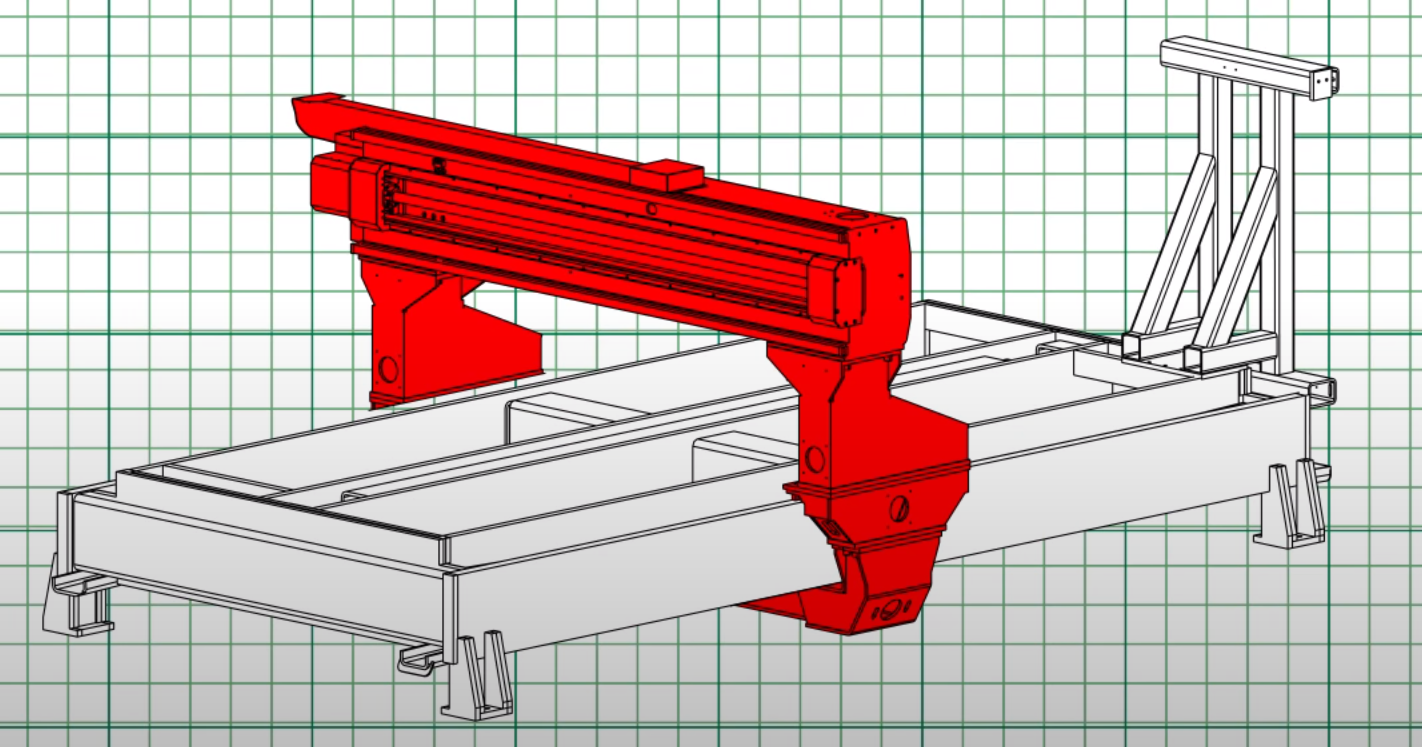

Masz rację, do takiego zastosowania wystarczy Ci prosta jednośrubowa maszyna Haasa.
Nie zawracaj sobie głowy maszynami na napędach liniowych.
W przypadku tak prostych zastosowań to zbędna inwestycja.
Natomiast jeśli masz wykonywać stoły teowe jak na twojej stronie to stół próżniowy do jego mocowania wydaje się doskonałym rozwiązaniem.
Pytanie teraz czy masz obrabiać same rowki stosując płyty typu glaich? czy masz obrabiać tez powierzchnię? Bo widzę, że na twoich zdjęciach na stronie to powierzchnia nie jest obrabiana.
Dodane 17 minuty 34 sekundy:
Nie wiedziałem co chcesz robić dopóki inny kolega nie naprowadził mnie na Twoją stronę.
Obrabianie tak dużej powierzchni aby grubość była powiedzmy w pojedynczych setkach będzie bardzo trudne.
Bez próżni nie ma szans tego wykonać, zakładam, że dlatego nie obrabiasz powierzchni.
Zwróć uwagę, że w maszynie Haas ta blacha-stół z otworami jest podparta tylko po długości, ale nie ma podparć poprzecznych.
Moim zdaniem top istotny błąd konstrukcyjny. Przynajmniej do Twojego zastosowania.
Poza tym dla Ciebie maszyna powinna mieć jak najmniejszy zakres osi Z dla jak największej sztywności.
Do tego nawet nie potrzebujesz HSK63A bo to drogie wrzeciona.
Najlepiej wybrać HSK63F ale o charakterystyce wysokomomentowej przy niskich obrotach ok 10kW.
Masz więc na raz i wysoki moment do freza teowego i wysokie obroty do dłubania rowków wstępnych.
Jak chcesz to przyślij na próbę kawałek płyty, i narzędzia którymi to obrabiasz i wykonamy próbę.
Jeśli Ci się spodoba to będziemy rozmawiali dalej, jeśli nie to będziesz szukał gdzie indziej.
Zakładam też że do głowy nie przyszło by Ci kupić takiego Haasa bez sprawdzenia go w praktycznym teście dla Twojego zastosowania.

Widziałem w USA tą maszynę na żywo. Taki ciężki ploter.
Ale jeśli ma to pretendować do prawdziwej frezarki to:
Cała taka długa maszyna podparta jest tylko na czterech nogach na narożnikach.
Dlaczego? Ponieważ pod stołem musi być prowadzona belka, która napędzana jest na środku jedną śrubą kulową.
Tak, jest tam jedna śruba, która poprzez 2 metrową poprzeczkę pod stołem napędza bramę, rozwiązanie rodem z amatorskich ploterków do plexi. Chyba było trzeba przyoszczędzić. Ja nigdy nie zastosował bym pojedynczego napędu do bramy.
Wiele maszyn o podobnej konstrukcji nawet napędzanych śrubami jest napędzanych obustronnie zapewniając dużo większa sztywność skrętną bramy. Nie dość że sztywniej to jeszcze stół można podeprzeć na całej długości.
Wrzeciono napędzane paskiem, więc zapomnij o 24.000 rpm
Prowadnice na wierzchu niczym nie osłonięte, wszystko sypie się na nie podczas obróbki i przy załadunku łatwo je rozwalić.

Silniki są różnie w zależności od modelu i wielkości.
W tym z filmu oś Y to 2x 3500N a X 1x3500N
Szczegóły dotyczące wymaganych parametrów omówimy na spotkaniu, zapraszam.
Aha, wszystkie maszyny Kimla są 3D, różnica tylko dotyczy modułu importowego G-code,
