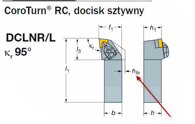

Co to za parametr noża ?
Co oznacza ten parametr noża tokarskiego h5r ? Na obrazku pokazałem go czerwoną strzałką.
Z góry dziękuję
