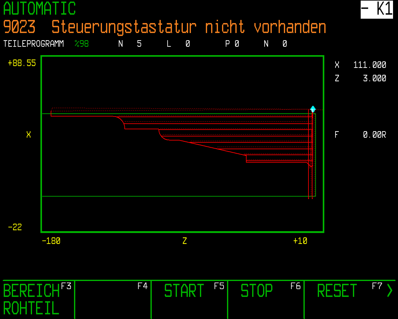

Jestem na początku kariery programisty CNC ;-) Ćwiczę pisanie kodu NC. Kod który podaję poniżej działa u mnie na PC na WinNC Sinumerik 810t. Prosiłbym o uwagi, czy nie zrobiłem jakichś błędów w tym kodzie. Chodzi mi szczególnie mi o kwestie prędkości, zmian narzędzi i Cyklów. Poniżej też wynik symulacji. Należy na niego kliknąć, żeby się powiększył.

trzczy pisze:N00085 G00 X36 Z1
N00090 T02 D2 F.1
N00095 G92 S2000
nie znam tego sterowania, ale narzędzie wymienia sie z dala od detalu
kto pyta-ten nie błądzi.

Post napisał: trzczy » 06 kwie 2011, 17:22
ArturMAZAK pisze:
N00090 T02 D2 F.1
N00095 G92 S2000
Dzięki za tę radę. Dodałem odsunięcie narzędzia do X300 Z100.

Post napisał: Endrju76 » 06 kwie 2011, 22:48
N00030 Z2.5
N00035 G01 X-2
N00040 G00 X2 Z4.5
N00045 X110
N00050 Z00
N00055 G01 X-2
Jak toczysz czoło materiału to schodzisz narzędziem 0,2 mm powyżej promienia ostrza noża. Na przykład promień ostrza wynosi 0,4mm to toczę do X-0.6 jeżeli dalej będziesz toczyć (X-2) to dla noża masz przeciwne obroty i tępisz ostrze.
Endrju

Post napisał: trzczy » 07 kwie 2011, 23:03
marchru pisze:
trzczy pisze:N00005 G01 X42 Z-2
N00010 Z-43
dlaczego kontur zaczynasz od minusa
Tu rzeczywiście mam błąd. Dzięki za wskazanie. Poniżej poprawiona wersja.
Endrju76 pisze:N00030 Z2.5
N00035 G01 X-2
N00040 G00 X2 Z4.5
N00045 X110
N00050 Z00
N00055 G01 X-2
Rozumiem, że chodzi o 0,2 mm przeliczone na średnicę, czyli rzeczywiste 0.1 mm ?
Poniżej poprawiony kod.

Post napisał: mateu5 » 16 kwie 2011, 12:08
Ja mam kilka uwag. Co prawda moja wiedza na temat 810T jest bardziej teoretyczna niż praktyczna no ale... Moze ja się czegoś nowego od kolegi nauczę. Do rzeczy.
Dlaczego kolega rozpoczyna swój program od Z1 (R22=1) a nie od 0 ?
Co oznacza R30 ? Czy cykl toczenia wzdłużnego to nie L95 ?
Twojego sposobu programowania obr wykanczajacej tez nie rozumiem. Podajesz jej punkt rozpoczecia a pozniej dajesz L96 czyli cykl ten co wyżej ? Jesli się nie mylę a mylić się mogę to L96 to toczenie poprzeczne.
trzczy
Posty: 33
Rejestracja: 14 mar 2011, 20:39
Lokalizacja: gda
Post napisał: trzczy » 17 kwie 2011, 23:41
mateu5 pisze:Dlaczego kolega rozpoczyna swój program od Z1 (R22=1) a nie od 0 ?
Na kursie było powiedziane, żeby bieg roboczy narzędzia zaczynać zawsze trochę przed materiałem, np. 1 mm przed materiałem. Ja to rozumiem tak, że jeżeli w wyniku niedokładności czoło materiału jest nie na Z0 lecz na Z0.001, to by była kolizja na biegu szybkim. A jak się "poskrawa" trochę powietrza, to nic nikomu nie zaszkodzi.
mateu5 pisze:Co oznacza R30 ? Czy cykl toczenia wzdłużnego to nie L95 ?
Racja, R30 jest tylko przy L95. Wywalam to R30
mateu5 pisze:Podajesz jej punkt rozpoczecia a pozniej dajesz L96 czyli cykl ten co wyżej ? Jesli się nie mylę a mylić się mogę to L96 to toczenie poprzeczne.
L96 podobnie jak L95 oznacza w 810t to, co wynika z wartości R29. W instrukcji podana jest tabelka, co jaka wartość oznacza. I tak moje R29=31, co oznacza
Roughing axis parallel and one roughing cut contour parallel (rest edges) longitudinal outside
a moje R29=21 oznacza
Finishing to finishing offset longitudinal outside
Pierwszy L96 mam zgrubnej a drugi L96 wykańczającej. Te cykle moga być zarówno poprzeczne jak i wzdłużne, to zależy od R29.
Przy L96 dla wykańczającej podaję tylko te wartości R... , które się zmieniają. Zmienia się R29 czyli nowa procedura oraz R28 czyli nowy posuw. Reszta parametrów R... jest już w pamięci.
