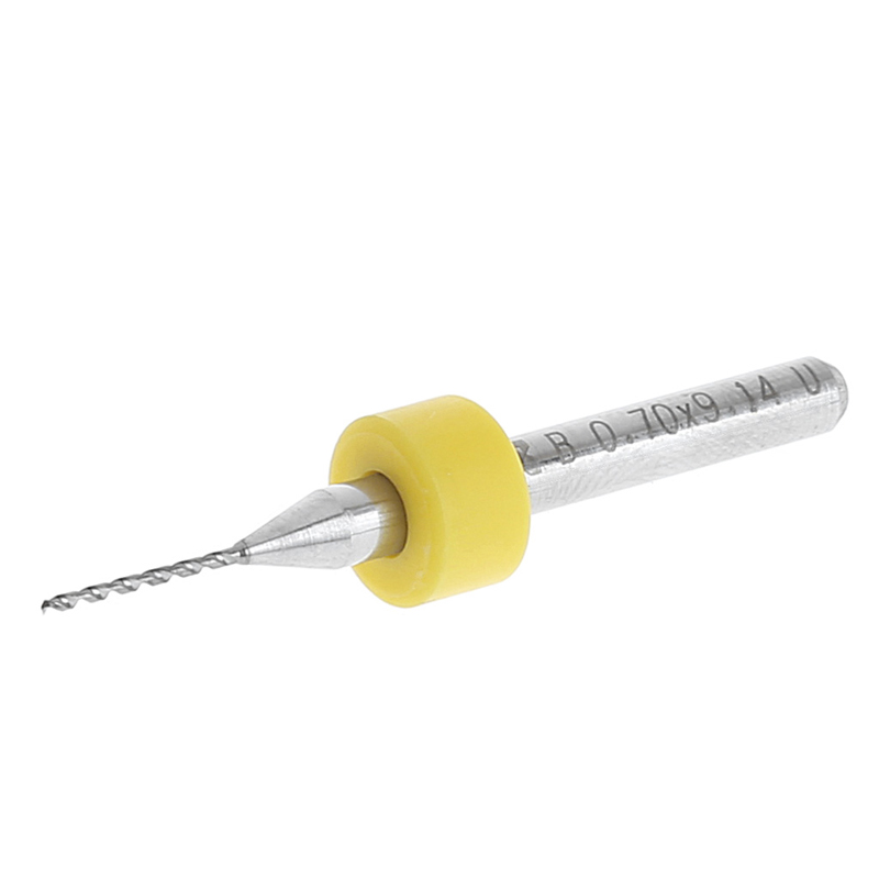

TOP67 pisze: ↑
08 lut 2020, 22:15
Ja używam takiego. Przy napędzie Z na krokowcu nic nie ma prawa się złamać.
To jest rozwiązanie najgorsze z możliwych, zasadniczo pozbawione jakichkolwiek zalet.
Nie rozumiem też co "napęd na krokowcu" może tu mieć do rzeczy.
Uwierz mi, że takie wiertełko jak poniżej złamiesz szybciej niż się spodziewasz, a najszybciej tym krokodylkiem.
To akurat jest grubas, bo aż 0,7 mm, a trzpień 3,175 mm ...
