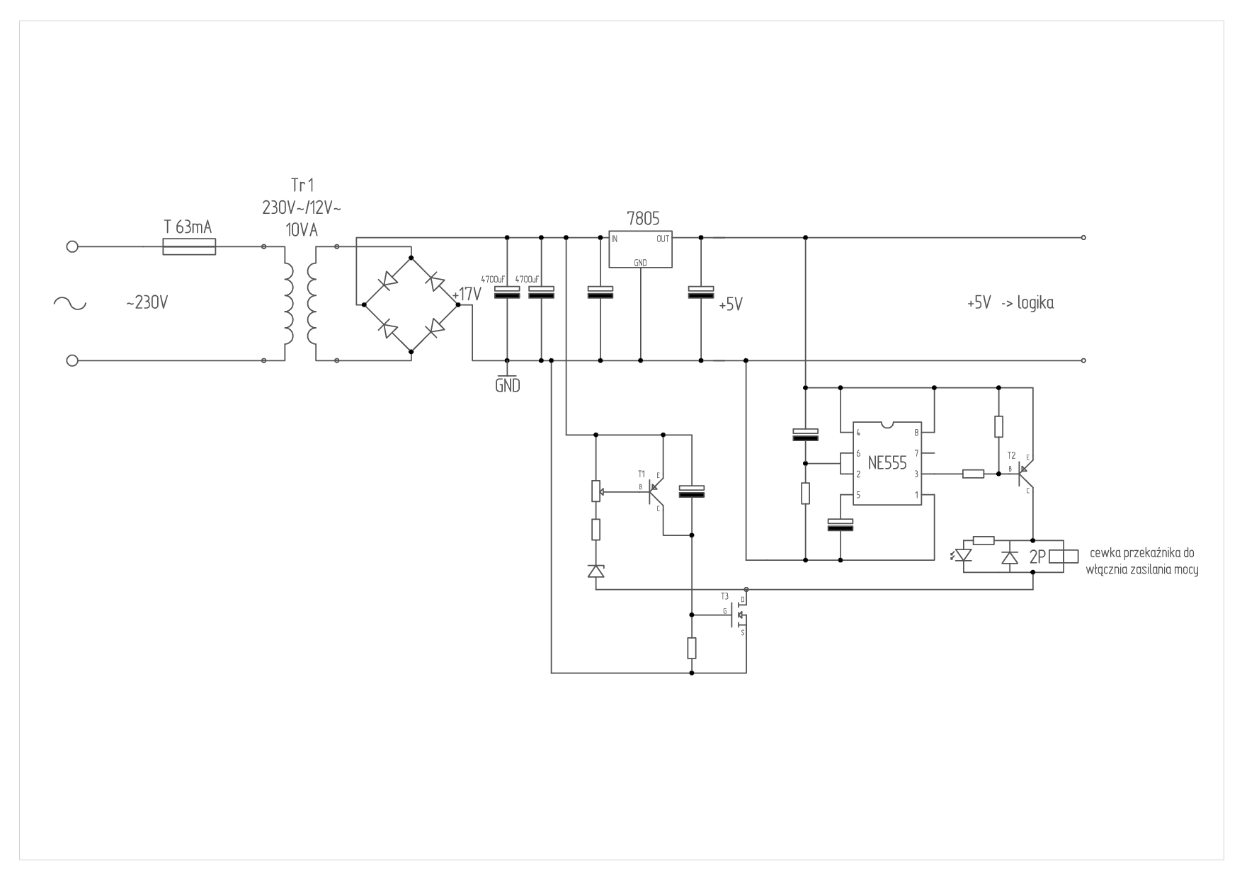

Czy według was to rozwiązanie sprawdzi się na dłuższą metę?tuxcnc pisze:Jeżeli układ działa poprawnie, to co można powiedzieć ?
Czy czas pomiędzy wyłączeniem zasilania mocy i logiki (ok 3 sek.) będzie wystarczający w praktyce?
Zawsze można coś jeszcze udoskonalić.
Ten zasilacz ma uchronić TB6560 przed niepoprawnym włączaniem, wyłączeniem i zaniku zasilania.tuxcnc pisze:Postresuj TB6560 jakąś przypadkową kombinacją sygnałów wejściowych i zobaczymy czy dym nie pójdzie pomimo cudownego zasilacza.
A to czy spali się w momencie przypadkowej kombinacji RESET, ENABLE, CLK, TQ1, TQ2, M1, M2 to inna sprawa. Zasilacz nie ma nic do tego.

Jak wiadomo układy TB6560AHQ wymagają odpowiedniego włączania i wyłączania zasilania. Może się dubluje z innymi wątkami na forum, ale narysowałem schemat połączony z kilku innych.
Główne założenia:
1. Poprawna kolejność włączania zasilania.
2. Poprawna kolejność wyłączania zasilania.
3. Punkt 2 musi być spełniony w przypadku zaniku zasilania sieciowego.
Schemat:
Sorry za taki schemat, ale był rysowany wolnymi chwilami w pracy, a tam mam tylko Autocad'a.
Układ złożyłem i uruchomiłem. Działa następująco:
Włączenie zasilania sieciowego -> zasilana logika -> po 6 sekundach układ NE555 załącza przekaźnik, który zasila układy mocy -> normalna praca -> odcinamy napięcie zasilania -> 3 kondensatory 4700uF rozładowują się -> gdy napięcie na nich spada do 13V tranzystor T3 zostaje zapchany i odcina masę od cewki przekaźnika -> układy mocy nie są zasilane -> napięcie spada wolniej i powyżej +5V utrzymuję się przez 3-4 sek.
Obciążeniem układu w testach był nieistotny układzik, który pobierał 20mA prądu.
A z moich pomiarów wynika, że jeden układ TB6560 z płytką pobiera 3,3mA, więc sterowniki na 3 osie ok 10mA + 10mA dodałem zapasu do testów. Wiadomo im mniejszy prąd pobiera układ tym dłużej jest zasilany z kondensatorów.
Teraz proszę o wasze opinie i sugestie.

Tak to 1.5KE, dwie 15V szeregowo więc w sumie max. moc która może się na nich odłożyć to 10W.piotr_olbrysz pisze:podejrzewam że 1.5KE jeszcze się nie zagotują 750mW ( wytrzymują w optymalnych warunkach do 5W). Ale jak napięcie wejściowe 230V podskoczy trochę w granicach normy to nie wiem czy wytrzymają
Napięcie już bardziej nie powinno podskoczyć, bo posypią się pisma do zakładu elektrycznego.
W tej chwili w domu mam 249V więc nie daleko do granicy, którą przewiduje norma.
Ale bezpiecznik warto dać.
Może i dobra decyzja. Mnie odstraszyło SMD, bo wcześniej nie robiłem płytek pod takie układy.ursus_arctos pisze:Przy projektowaniu swojego drivera przeczytałem ten akapit z datasheetu i z miejsca odrzuciłem ten scalak na rzecz A3977
EDIT:
Zastanawiam się jeszcze nad umieszczaniem bezpiecznika na zasilaniu mocy.
Z moich obserwacji mogę stwierdzić, że za każdym razem, gdy bezpiecznik 2,5A ulegnie spaleniu układ TA6560 nadaje się do kosza. Zawsze zasilałem układ przez bezpiecznik i nic to nie dało. Podczas uszkodzenie układu TB6560 powstaje zwarcie i dopiero to zwarcie przepala bezpiecznik. Poprostu bezpiecznik topikowy jest zbyt wolny, by skutecznie zabezpieczyć ten układ.
