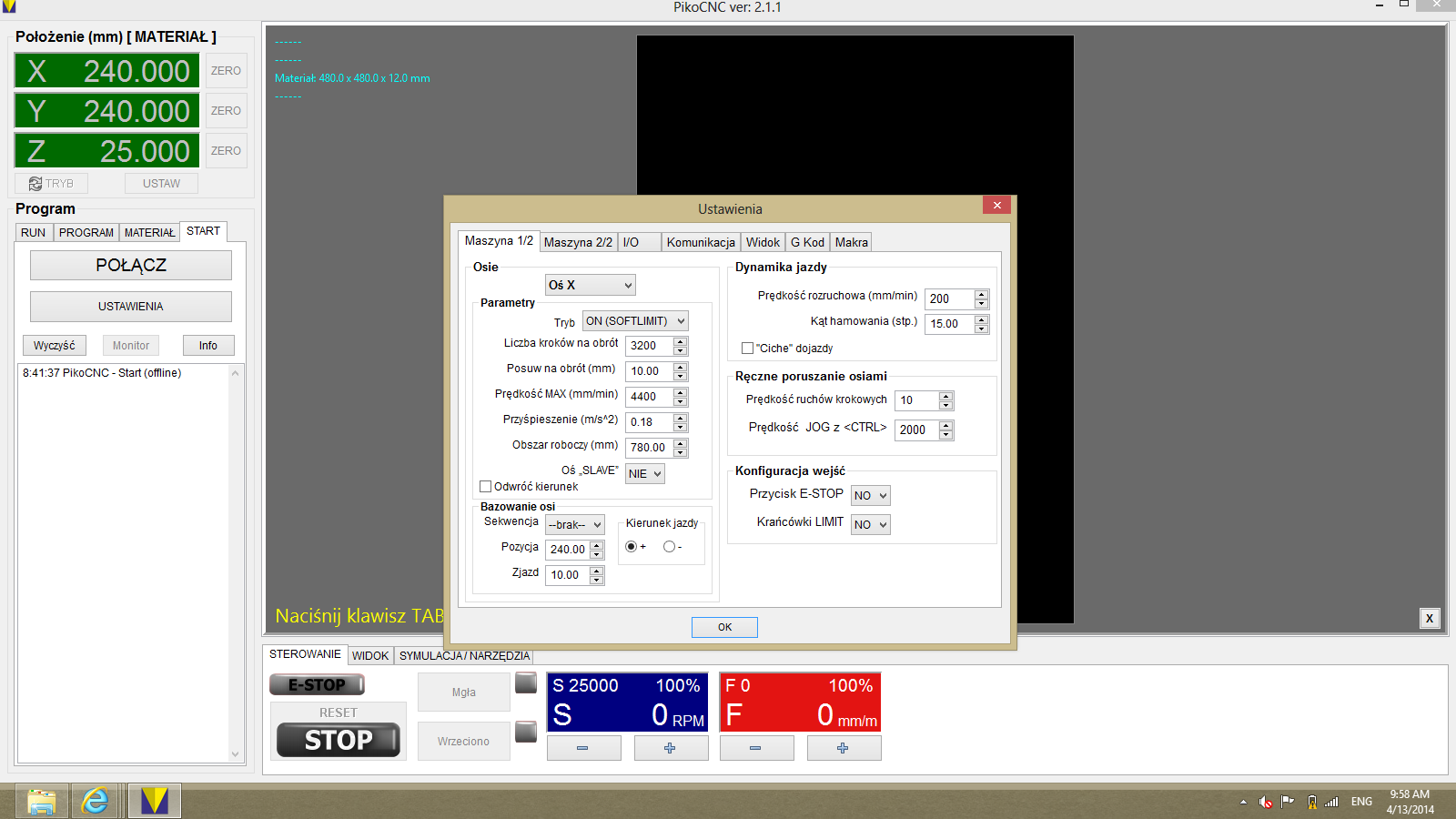

tak ,schodzi coraz niżej. robiłem próby z tym samym napisem i na 8 prób raz zeszła o 4mm ,a pozostałe próby były idealne. Litery są wymagające,dużo szarpnięć o dziesiąte mm góra-dół i wtedy gubi. a przyspieszenie to o ile zmienić, na ile ustawić? A zmiana liczby kroków aby "wzmocnić " silnik ? teraz mam 3200.
autor: barola
03 maja 2017, 19:29
Forum: PikoCNC
Temat: PikoCNC Sterownik maszyny CNC via USB
Odpowiedzi: 1909
Odsłony: 473614
kiedyś myślałem o tym ,ale nie jestem pewien bo cała zetka jest aluminiowa i wrzeciono kress nie ważą zbyt dużo . może przyśpieszenie, kąt hamowania, ilość impulsów na obrót ? Nie chcę zmniejszać prędkości bo i tak płaskorzeżbę 40x50 cm frezuje 14 godzin

oś Z potrafi czasami zgubić kroki, zwłaszcza przy frezowaniu płaskorzeżb i mam prośbę , co by tu zmienić w ustawieniach. Silniki 3,1 Nm 4A, śruby kulowe,

autor: barola
13 kwie 2014, 11:07
Forum: PikoCNC
Odpowiedzi: 1909
Odsłony: 473614
kąt hamowania po zmianie ,wcześniej miałem 1, nie wiem dlaczego :grin:
teraz to popier... aż chce się pracować. dzięki

autor: barola
12 kwie 2014, 10:58
Forum: PikoCNC
Odpowiedzi: 1909
Odsłony: 473614
nie to nie żart ,ale ja nie używam piko cam ,pliki mam z artcama I tam ustawiam prędkość 2,5 m/min i wcześniej w step2cnc było poprawnie (do czasu... )
autor: barola
12 kwie 2014, 09:58
Forum: PikoCNC
Odpowiedzi: 1909
Odsłony: 473614
gdzie zmienić parametry żyby podczas obróbki nie zwalniał do np.0,2 m/min ,nie są to skomplikowane kształty I z powodzeniem może jechać 1m/min
