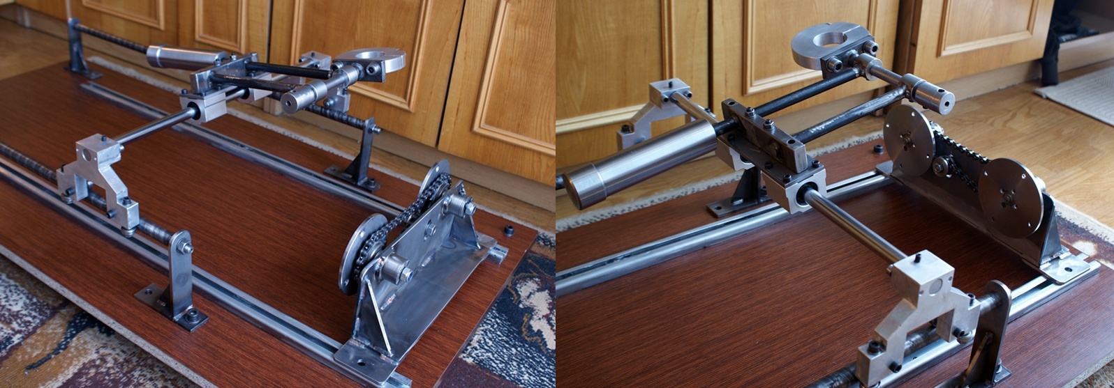

Widziałem podobne rozwiązanie (w mniejszej skali) na jakimś forum modelarskim.
Myślałem o pionowym postawieniu obrotnika, ale wydaje się że poziome, z konikiem jest lepsze
[ Dodano: 2011-02-16, 16:35 ]

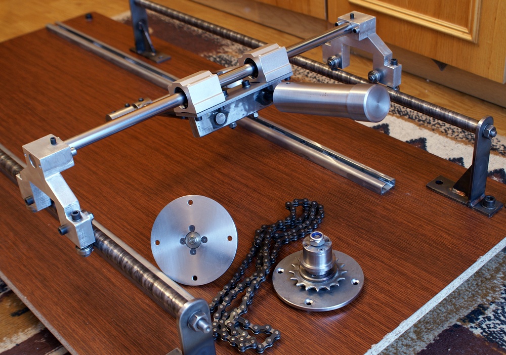

Wrzuciłem fotkę gotowego obrotnika. W jednej tarczy pozostało jedynie wykonać
fazy w otworach pod wkręty do drewna.Rozstaw osi tarcz obrotnika = 200 mm
Konstrukcja obrotnika wykonana z blachy 5 mm
[ Dodano: 2011-02-22, 09:51 ]
Kopiarka prawie gotowa.
Pozostał do zrobienia hamulec i malowanie
[ Dodano: 2011-02-24, 09:26 ]
Projekt hamulca

Jak tylko go zrobię to wrzucę fotkę na forum. Na razie mam problem z kółkiem napinającym. Przy mocnym napięciu kółko po prostu blokuje łańcuch. Trzeba je wymienić na zębatkę. Te które widać na zdjęciach mają po 16 zębów. Potrzebuję dużo mniejszej, a takiej raczej nie kupię w sklepie. Pozostaje mi zrobienie jej.

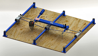

Wracając do konstrukcji baroli, uwagi na szerokie pole robocze jego
maszynki może warto by zastosować coś takiego jak na tym zdjęciu
Duża rozpiętość kopiarki powoduje drgania które przenoszą się na kopiowany
detal i stąd może nierówności powierzchni.
Podparcie takie jak na tej fotce pomogło by.

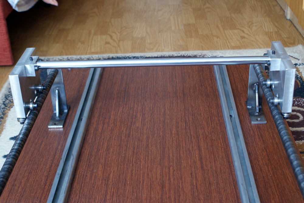

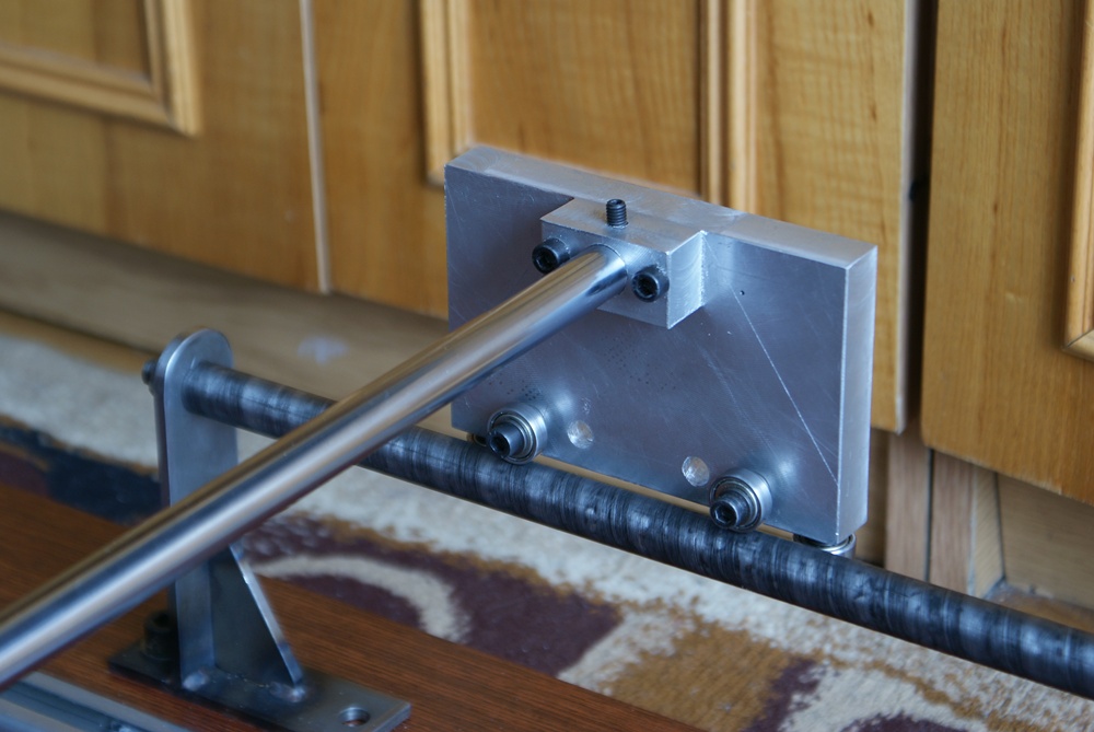

A tak wyglądają moje wózki. Trzeba będzie je jeszcze "odchudzuć

z pewnością przyczyna leżała po stronie tępego freza, i twardego drewna (dębina)
W praktyce frezowanie manualne (cnc również) powinno zacząć się od obróbki zgrubnej. Ustawiamy frez wyżej od wodzika kopiału, np 2mm.
Można to zrobić ustawiając frez na płytce o grubości 2mm a wodzik "na zero"
Pozostały naddatek frezujemy dokładniejszym frezem.

[ Dodano: 2011-02-07, 10:27 ]
Tak będzie wyglądał wózek (wykonany z płyt alumniowych 18mm)
A tak cała kopiarka
