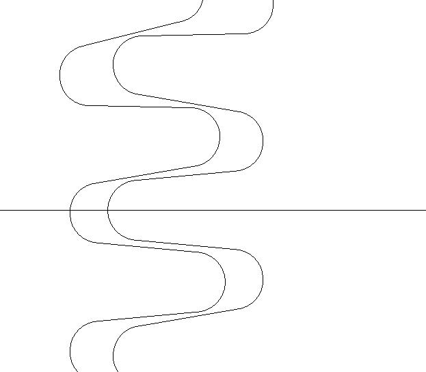

Dzięki za informację, doszedłem już do tego. W Solid Edge ST3 można to zrealizować za pomocą szyku, robiłem kiedyś coś takiego, ale zapomniałem jak, teraz obejrzałem tutoriale i działa. W artcamie też udało mi się tą opcję odnaleźć, nazywa się to: edycja wektorów > kopia blok> kopia obrót

Wiem, ale rozumiem ze masz w swoim programie jakąś opcje automatycznego rozłożenia tak? Ja to musiałem zrobić tak: najpierw narysować ząbek, a potem musiałem go odbijać po promieniu do uzyskania 1/4 części koła, potem już wystarczyło odbić tylko tą ćwiartkę w lustrzanym odbiciu i wyszło, ale wierze ze można to zrealizować jednym kliknięciem, tylko nie wiem jak, a przydało by się to na przyszłość.
Tego na zdjęciach nie widać, ale zęby nie są zakończone na ostro, tylko mają zaokrąglenia, było to możliwe właśnie do wykonania od góry, dlatego bardzo ładnie się zazębiają...

Masz jakiś generator kół zębatych? Ile ja się naszukałem takich programów w necie to masakra a i tak nie znalazłem, dopiero kolega ma mi wysłać. Zależy co się do czego dorabia. Jak masz standardowe koło, to wystarczy tylko dopasować moduł i ilość zębów, ale jak są jakieś wynalazki niewiadomego pochodzenia, to co wtedy? Dlatego wolę narysować to odręcznie. Nie ma co ukrywać, ze narysowałem to w artcamie, ale zabrakło mi tam opcji "automatycznego rozłożenia kopii po promieniu" i musiałem to ręcznie o żądany kąt obracać, dlatego mi tak długo zeszło, bo to się powinno zrobić tak, aby narysować jeden ząb, zaznaczyć koło i aby utworzył całość, ale nie wiedziałem jak to zrobić automatycznie, dlatego zrobiłem to ręcznie ehh

Chyba źle napisałem i kamar się czepia. Musiałem zwymiarować koło, policzyć zęby, a potem narysować wektory, zajęło mi to wszystko godzinę czasu, zrobienie programu na frezarkę to było 5 min.

Przywieźli mi to w piątek wieczorem, a w niedziele wieczorem już było do odbioru, nie miałem czasu na kombinowanie... Siadłem zrobiłem program w godzinę czasu, zamocowałem koła w uchwycie tokarskim na stole frezarki i jazda... Jeżeli frez zbierałby po 0,05 mm a nie po 0,01 mm to było by zdecydowanie szybciej, czasami lepiej jest nadłożyć czas na maszynie niż kombinować nad innymi rozwiązaniami... (myślenie też kosztuje czas) Zbyt dużo frezuje, aby się doktoryzować nad bzdurami, mam 3 tonową grawerkę CNC która jest bardzo dokładna, dla mnie frezowanie to całe życie... Niedługo mam zamiar spróbować swoich sił przy frezach rzędu 0,1 mm bo są też i takie... Takie koła można wykonać na kilka różnych sposobów, Ja zrobiłem to od góry frezem 0,7 mm, bo kosztowało mnie to po prostu jak najmniej wysiłku i myślenia, to była prośba przyjaciela, chciałem to szybko wykonać, aby mieć z głowy, także zrobiłem to bardzo szybko.

Frezowanie kół zębatych do zegarka.
Nie wiem gdzie się mogę pochwalić, więc zrobię to tutaj. Frezowałem przyjacielowi kola do zegarka, zrobiłem odręcznie program i wyfrezowałem to od góry frezem fi 0,7 mm. Jedna sztuka szła 4.5 godziny, to licząc 100 zł za godzinę wyszło by 450 zł za jedno koło, których były 4 sztuki, ale czego się nie robi dla przyjaciół i to jeszcze za darmo
Koło ma średnicę 45 mm 85 zębów.
Frezowałem to frezem 0,7 mm na VHM za zagłębieniu 0.01 mm frez wyfrezował 4 takie koła i jeszcze żyje, bez chłodzenia, obroty 24 tyś, można było by pewnie zbierać po 0,05 mm ale nie chciałem ryzykować urwania freza bo dysponowałem tylko jedną sztuką, ale jak widać udało się go nie złamać, został schowany do pudełka i jeszcze może do czegoś posłuży
