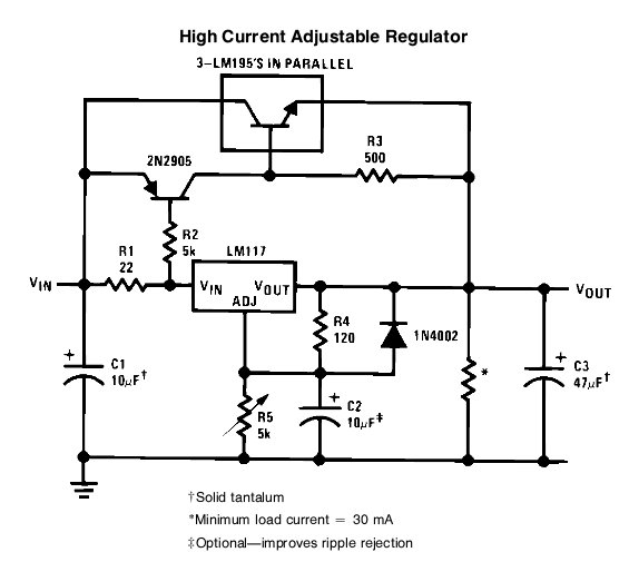

troszkę się edukowałem w zakresie sterownania silnikami krokowymi, poprawcie mnie proszę jeśli się mylę:
przy wolnych obrotach (rzędu 10 kroków na sekundę) prąd płynący przez silniki można jeszcze traktować jako stały, więc należy podawać napięcie takie jak wymaga silnik (pisze 12V to dać 12V). Jeśli silnik ma powiedzmy opór 2ohm, to powinien nominalnie mieć 72W mocy, i ciągnąć 6A prądu.
Gdy silnik osiąga wysokie obroty, to do głosu dochodzi impedancja (opór dla prądu zmiennego). Im większe obroty tym większa impedancja, przy kilku kHz może się okazać że impedancja wynosi 20ohm, tym samym moc silnika znacznie spadła, bo to już jest 0,6A prądu i 7,2W mocy!
A dzięki temu że silnik jest zasilany większym napięciem, może przepuścić większy prąd i mieć większą moc (natężenie zależy od napięcia i impedancji, impedancja wzrosła więc napięcie też zwiększymy i będzie git majonez)
I dlatego należy dawać silnikom więcej Voltów niż jest napisane na tabliczce, i sterować prądem (utrzymując określone dla danego silnika natężenie: Uznamionowe/Rspoczynkowe). Wtedy nawet gdy opór (impedancja) wzrośnie, to silnik dalej będzie dostawał tyle prądu ile mu trzeba, bo prądu pilnuje ogranicznik (to jest ten czoper?) który nie dopuści żeby silnik dostał więcej niż te przykładowe 6A.
Jeśli powyższe to (jakimś cudem) prawda, to czy przykładowym czoperem może być (Current=natężenie, więc...):

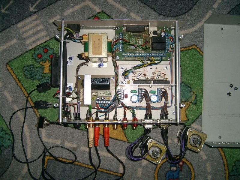

autor: l153k
09 lut 2012, 11:28
Forum: Frezarka - konstrukcja drewniana
Temat: Ploter ołówkowo-edukacyjny
Odpowiedzi: 19
Odsłony: 7003
sterowniki będę miał gotowe, takie jak mają być ;) Także powiedzmy że ta część będzie poprawnie wykonana ;)
co do chopperów to wiem że to istnieje, ale nigdy tego specjalnie nie rozumiałem :P niedługo ferie, dokształcę się...
[ Dodano: 2012-02-09, 11:34 ]
a śruby to od tokarza raczej ;)
ze sklepu miałem na myśli parę desek itp. Chociaż raczej też popytam po znajomych stolarzach.
