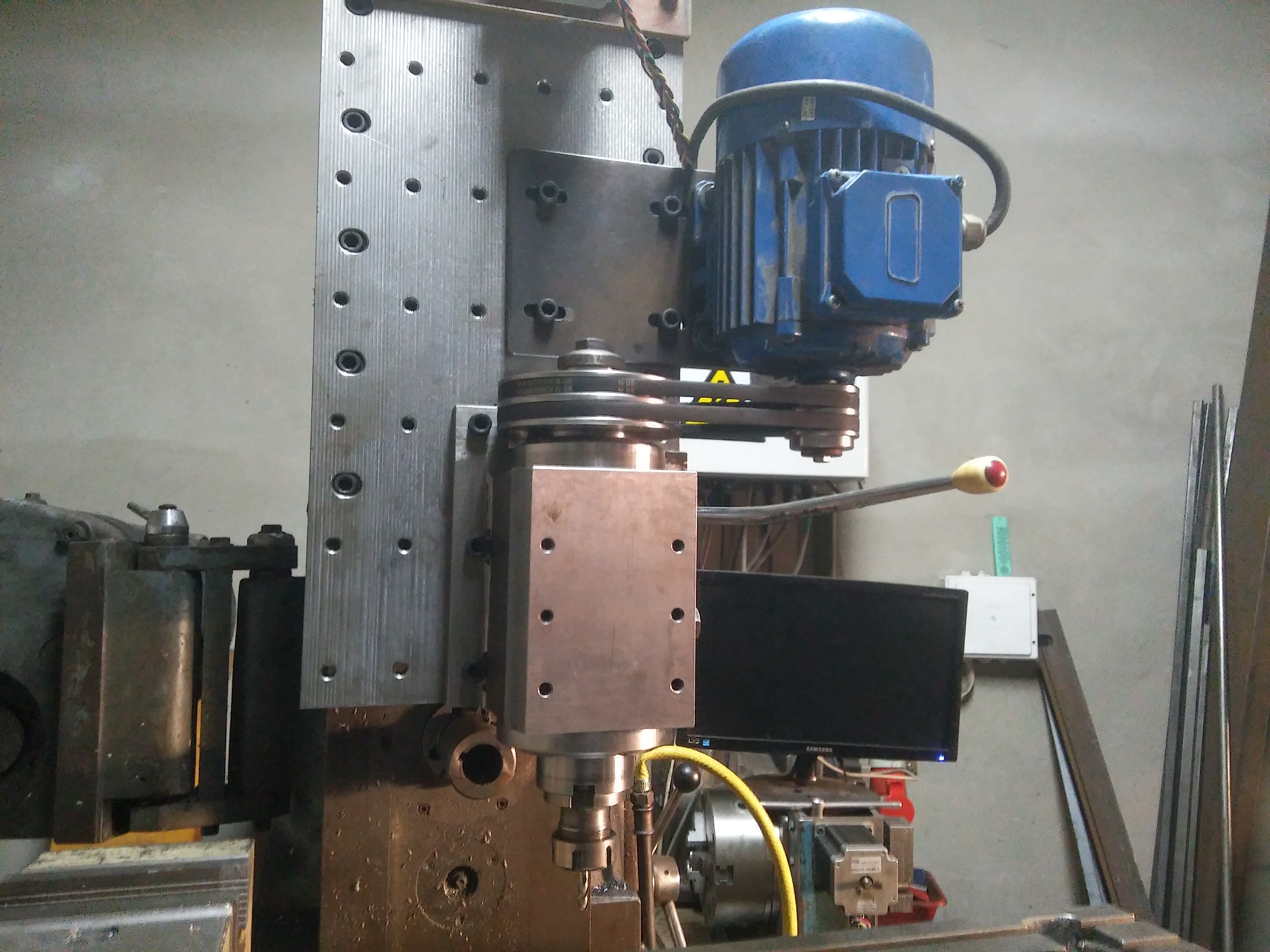

autor: IMPULS3
27 kwie 2019, 08:13
Temat: PRZERÓBKA FREZARKI KONWENCJONALNEJ NA CNC. Od strony 10.
Odpowiedzi: 292
Odsłony: 84482
Re: PRZERÓBKA MANUALNEJ FREZARKI NA CNC. Od strony 10.
Miało i nadal ma, :) Z tymi przełożeniami jest w miarę ok pod względem siły, a problem troszkę jest taki że sama zetka musi się dość wysoko podnosić aby odsłonić mi poziome wrzeciono, a to z kolei skutkuje tym że prowadnice są dosć wysoko więc spada sztywnosć całej konstrukcji. Coś za coś.Ale za to jest bardzo wysoki prześwit pomiędzy stołem a wrzecionem i wszelkie roboty z wytaczadłem się mieszczą bez problemu. Skok zetki to 400mm wiec ok. I tak jest 3 razy lepiej niż było na wózkach i z elektrowrzecionem, i wreszcie mogę więcej pracować frezami HSS których mam trochę jeszcze do unicestwienia. :)
autor: IMPULS3
27 kwie 2019, 07:55
Odpowiedzi: 292
Odsłony: 84482
Wrzeciono robione, natomiast silnik poza dlatego że chciałem zostawić lewą stronę wolną, bo jakby w przyszłosci jakieś elektrowrzeciono mi się zamaniło to mam miejsce na nie. :)
autor: IMPULS3
26 kwie 2019, 21:42
Odpowiedzi: 292
Odsłony: 84482
No a takie wrzecionko na stożek 40 dostała z silniczkiem 1.5KW i przełozeniem niecałe 3 razy. Chodzi jak marzenie. :)
