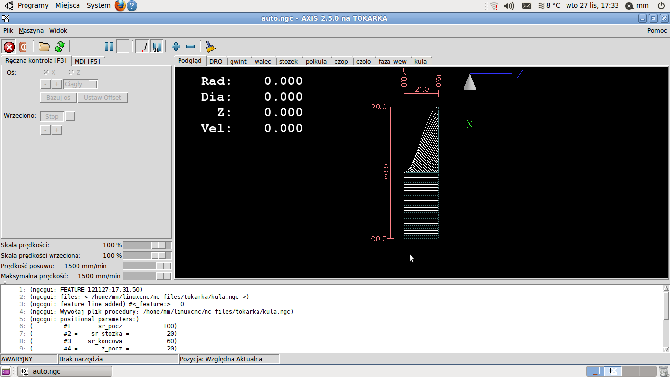

autor: IMPULS3
27 lis 2012, 18:11
Forum: LinuxCNC (dawniej EMC2)
Temat: LinuxCNC - tokarka
Odpowiedzi: 253
Odsłony: 45895
Nooooo, od razu lepiej. :smile: Ale jedno mnie trapi, czy da sie wytoczyć z tej proceduki np. taką kulę jak jest w samochodzie na haku? Bo pierwszą polowe tak a co z drugą?
autor: IMPULS3
27 lis 2012, 17:56
Odpowiedzi: 253
Odsłony: 45895
kamar pisze:Dopisz G7 , najlepiej w .ini.
A dokladniej to gdzie? :smile:
autor: IMPULS3
27 lis 2012, 17:43
Odpowiedzi: 253
Odsłony: 45895
Oczywiście przywlaszczylem tą procedurkę, :smile: ale u mnie wychodzi po wpisaniu tych samych parametrów tak: :shock:
