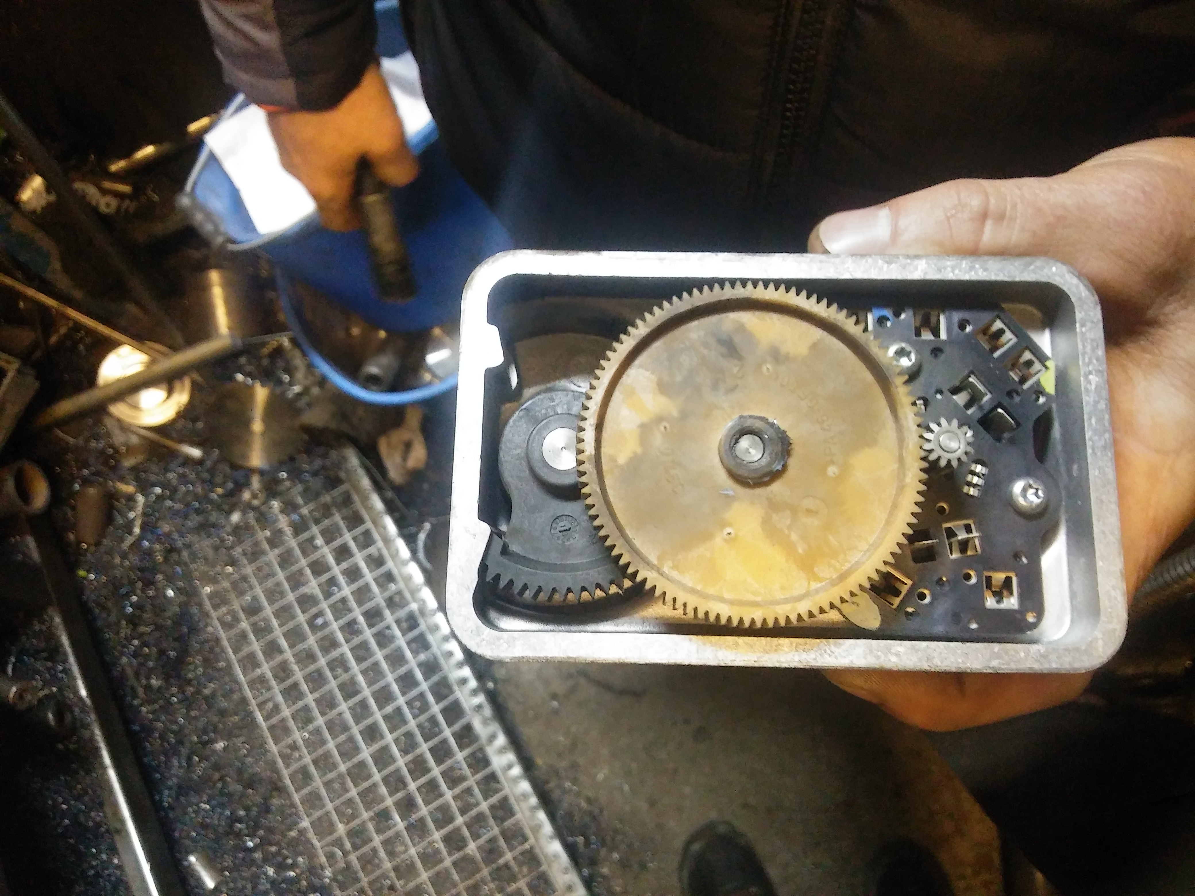

Ble, ble, ble, poczekam aż będziesz miał plastikowe koła zębate w skrzyni biegów w samochodziku, wtedy największą i jedyną zaletą takiego rozwiązania będzie jego cena... ale tylko na początku. :)
emsc pisze:Może nawet zrywalność tych zębów zabezpiecza przed poważniejszą usterką silnika? podsumowując - nie mam pewności, nie będę krytykował. I tobie takie podejście polecam.

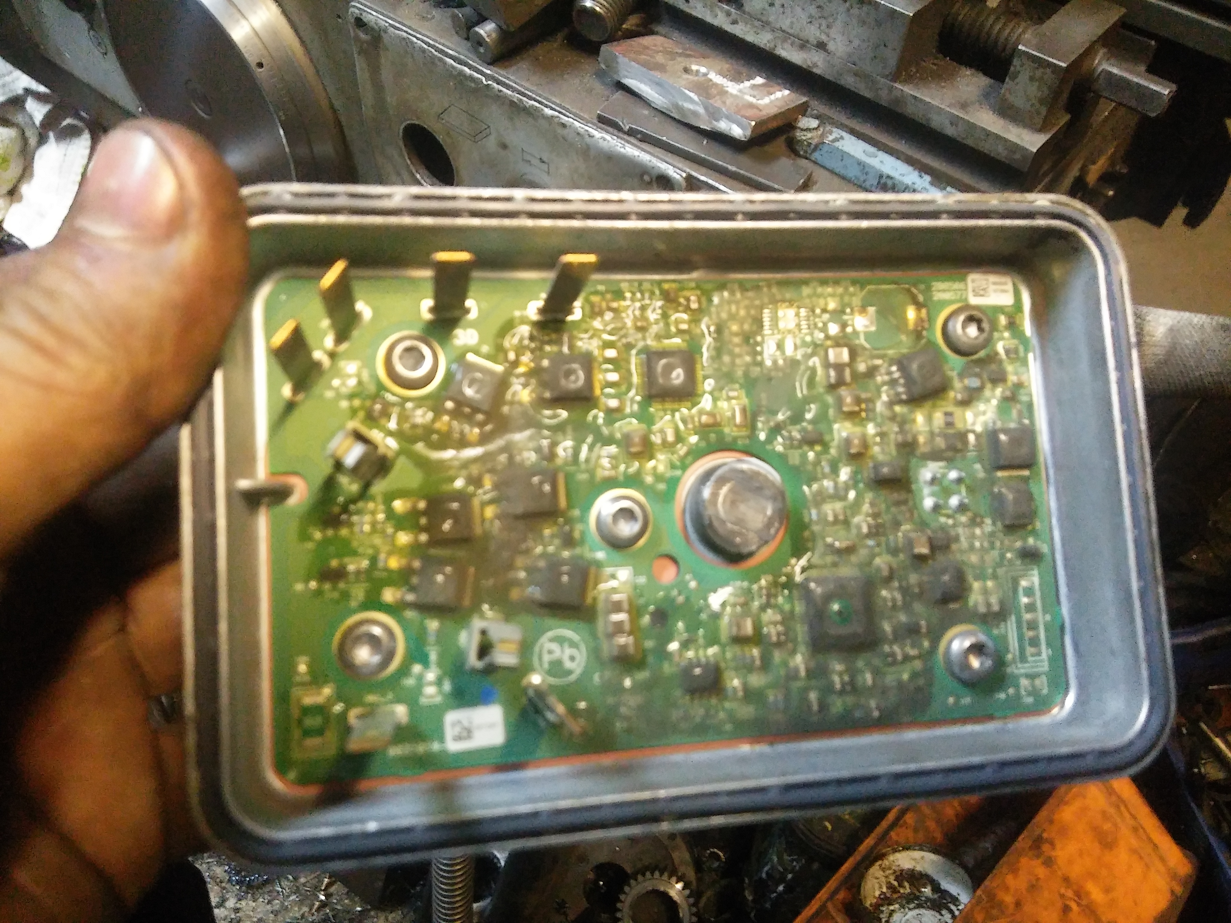

Rozprawę o wyższości plastikowych kół pominę bo jako wielki elektronik powinieneś kaseciaki znać, natomiast jeśli chodzi o ten przypadek to nic się nie stanie bo 1 to jest sprężyna która ściąga w razie wysypania zębów w położenie początkowe dzwigienkę wodzącą połozeniem geometrii łopatek wirnika a 2 to od razu będzie błąd i silnik przechodzi w tryb awaryjny co zresztą było i w tym przypadku a właściciel nadal nią jeżdził. No i 3 punkt to to że producent MUSI miec stół do testowania takich urządzeń i doskonale wie ile to pracuje do momentu zużycia. Więc jest to produkt świadomie wypuszczony a nie błąd konstrukcyjny który będzie poprawiony. Biznes to biznes!

I znów aby nie bylo że coś wymyślam to coś świeżego z dzisiaj.
To jest regulator położenia łopatek w turbo od ładowarki JCB z 2013r i przepracowane ma około 3000mth więc nie wiele jak na taki sprzęt. I nikt mi nie powie że jest to zaprojektowane zgodnie ze sztuką bo gdyby cokolwiek zależało producentowi to przynajmniej byłby tam ząb z linią śrubową a oprócz tego byłoby to cokolwiek szersze i metalowe a nie z jakiegoś lichego tworzywa. Sam ten regulator złożony jest w specyficzny sposób bo połaczenie jest oplecione taką zaprasowaną taśmą więc wygląda na nierozbieralny. Nie muszę oczywiscie mówić że koszt nowego to jedyne 5000zł... :) A zeby było śmieszniej to są przypadki gdzie całość z turbina jest tańsza od samego regulatora choć ceny całości to już sporo ponad 10.000 zł... Tak przy okazji to trudno nie widzieć tu gdzie i na czym się robi biznes jeśli nie ma się swojego przemysłu. Ale zapewne to też teoria spiskowa więc nie będę jej rozwijał.
I teraz co? Części zamiennych brak, czyli w myśl ochrony środowiska mamy troche śmieci których nikt nie będzie rozbierał i segregował bo to nieopłacalne a produkcja nowego jest bardziej eko niż wymiana tego jednego wycinka koła zębatego???
