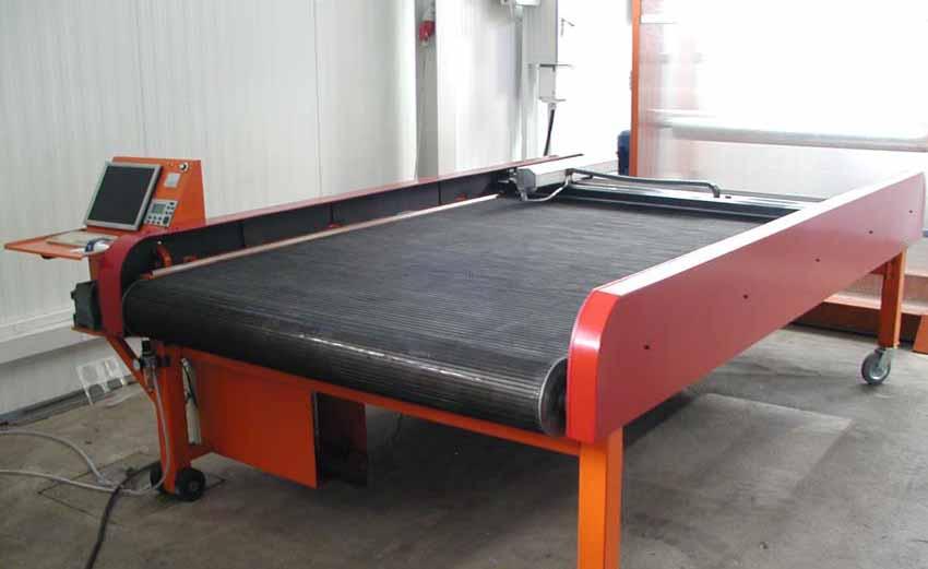

Nie tylko widziałem ale sam takie robiłem. Naście lat temu.
Na przykład taka była pierwsza. To był mały laserek więc mógł sobie jeździć cały na bramie.
Przy większym laserze byłoby to na lustrach.

Stół miałby być o polu roboczym 1400x 2600mm
Czyli w skrajnym położeniu ponad 4 metry. Puść sobie "strzała" z lasera na 4 metry a zobaczysz jak wielka będzie plama i jak słaby w porównaniu do np. 1 metra będzie laser. Laser na bramie jest najprostszym rozwiązaniem. Ewentualnie możesz zastosować beam ekspander ale to nie jest takie łatwe i dodatkowe koszty. Na taka odległość to musiałby być chyba x8 czyli średnica promienia razy 8 a to już większe lusterka i większa soczewka.
Nie rozumiem twoich obaw o kruchość lasera. Są zupełnie bezpodstawne.

giloman pisze: ↑
13 mar 2020, 23:02
czy ma rację bytu umieszczenie tuby 100W na jeżdżącej bramie?
Nie widzę przeciwwskazań. Dobrze wykonana będzie OK.
Szczególnie w przypadku zastosowania chińskich laserów, które mają gorszej jakości wiązkę więc odległość ma istotne znaczenie.
