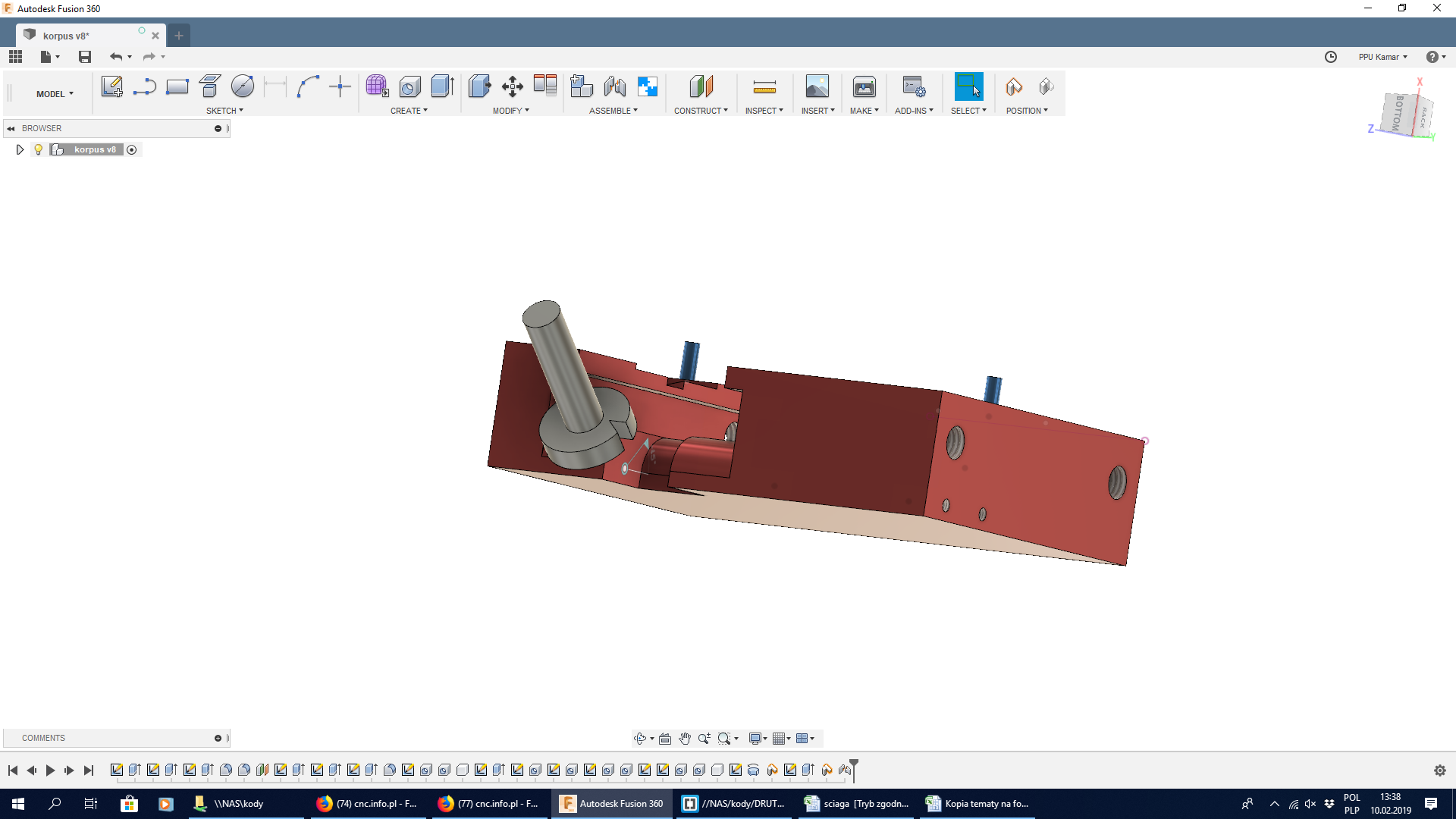

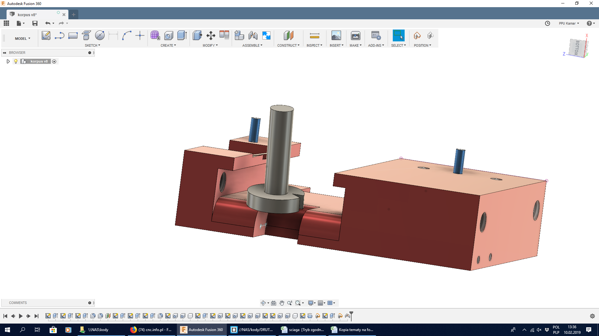

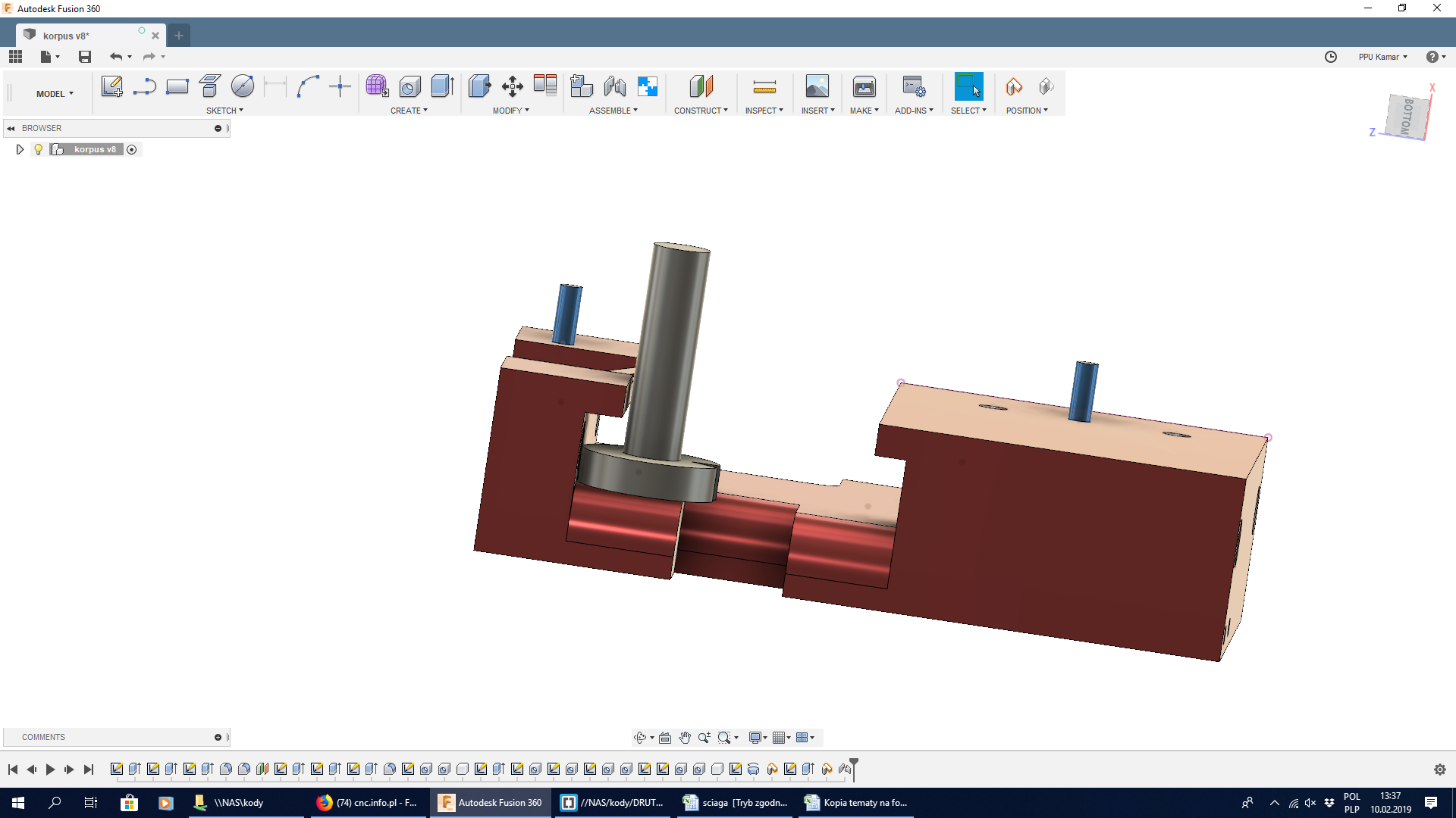

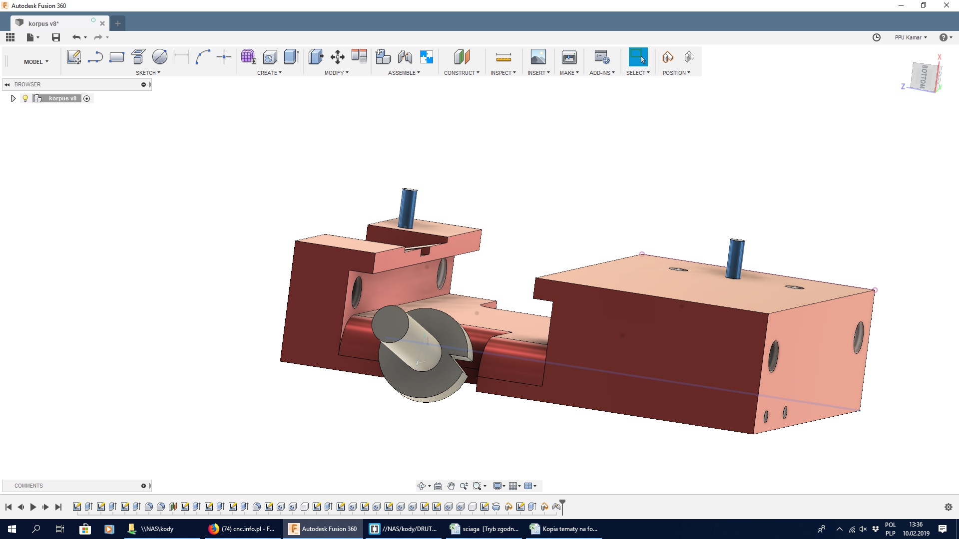

JacekBelof pisze: ↑
10 lut 2019, 12:22
- szerokość ostrza musi być conajmniej równa szerokości powierzchni promieniowej
Chyba nie bardzo rozumiesz jak to ma być robione. Parę linijek kodu i po milimetrze wykona.
Obrazek Obrazek
Obrazek Obrazek

autor: kamar
09 lut 2019, 21:09
Forum: WARSZTAT
Temat: Wykonanie promienia
Odpowiedzi: 26
Odsłony: 2575
Re: Wykonanie promienia
Pierwowzór ma te powierzchnie lekko wytarte bo to robi za krzywkę otwierającą. Dobrze , że na bokach został stary zarys.

autor: kamar
09 lut 2019, 19:02
Forum: WARSZTAT
Odpowiedzi: 26
Odsłony: 2575
IMPULS3 pisze: ↑
09 lut 2019, 18:27
. Zostanie tylko w samym rogu promień po frezie r-1.5
To nie całkiem tak :) Jadąc Z Y nawet ø 3 nie robisz płaskiego tylko promyk a to prowadnica i będzie tak sobie. A wierszować co dychę to nie interes.
autor: kamar
09 lut 2019, 18:20
Forum: WARSZTAT
Odpowiedzi: 26
Odsłony: 2575
Są gwinty i tak się w ostateczności zrobi choć nakiełki w bokach w niczym nie przeszkodzą. No ale muszą klepnąć.
autor: kamar
09 lut 2019, 17:02
Forum: WARSZTAT
Odpowiedzi: 26
Odsłony: 2575
Frezowania to tu nie widzę. Struganiem prędzej.
Dodane 10 minuty 47 sekundy:
chociaż :)
jak mi pozwolą zrobić nakiełki po bokach to na obrocie frezem do kanałków teowych chyba się da.
