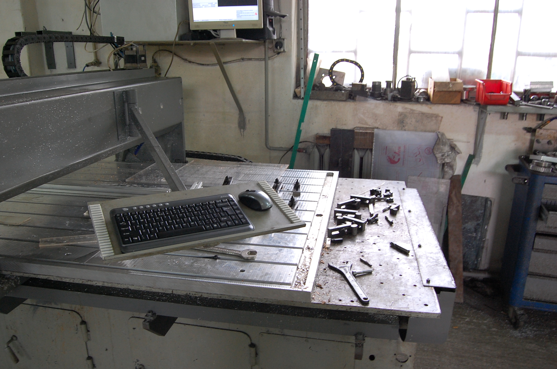

Dziś przeżylismy ciekawą awarię na chińskim straganie. Dotychczasowe chłodzenie opadowe zostało zastąpione obiegowym. I tu niespodzianka. Po wciśnieciu F8 (załączenie pompki) sterowanie zaczynało głupieć. Klapały chyba wszystkie styczniki i Esc nie wyłączał. Programowe M8 i M9 działało dobrze. Fizyczne odłączanie pompki od stycznika przywracało działanie.
Po konsultacjach z kol. Markiem, zamianie faz, wymianie stycznika było to samo.
Przyczyna okazała sie b.prozaiczna - za długi kabel od klawiatury. A raczej przedłuzacze USB.
Klawiatura podpięta bezpośrednio do kompa działa bez zarzutu. Przedłużaczy pare sprawdzonych, bez efektu. Jako że muszę mieć klawiaturę pod palcem, jutro przetestujemy bezprzewodowe.
