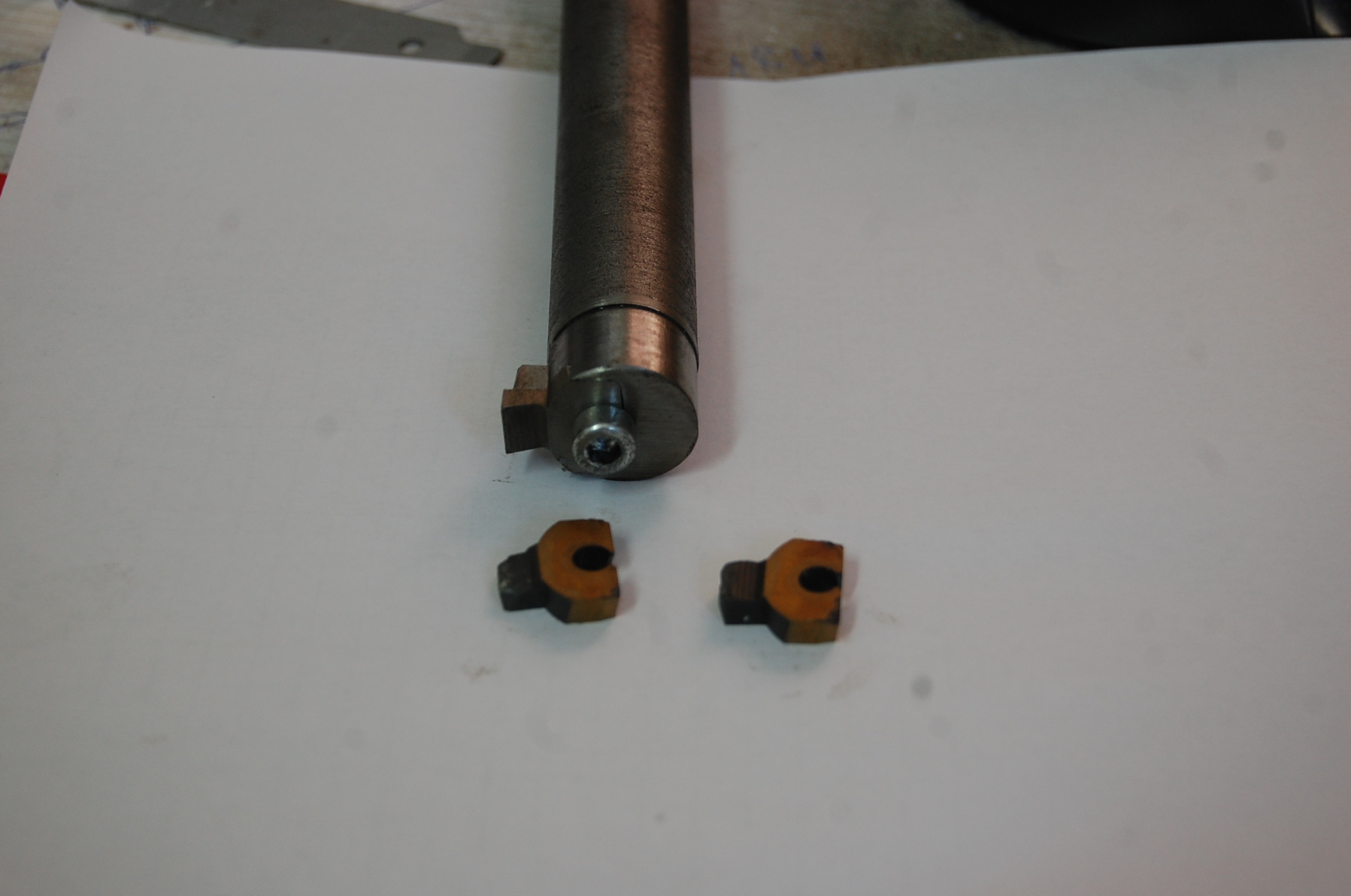

autor: kamar
20 paź 2020, 12:41
Forum: Narzędzia - frezy, noże, gwintowniki etc
Temat: Dłutak
Odpowiedzi: 33
Odsłony: 4004
Re: Dłutak
Wymyślasz :) Płytka jest podparta jak należy i nie tu przyczyna. Ostrze nie wytrzymuje stukania i się kruszy.
Nie bawię się Już w węgliki :)
Na jednej 6 , na drugiej 8 i do fajrantu będzie zapas na rok :)

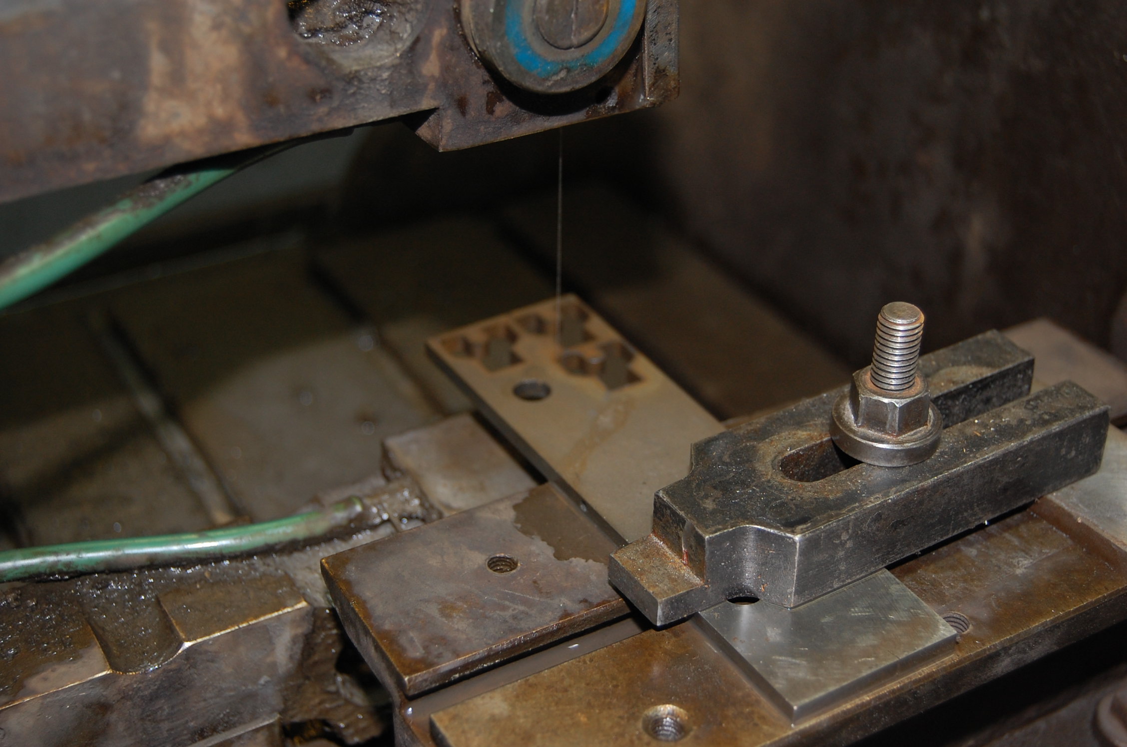

autor: kamar
20 paź 2020, 11:59
Temat: Dłutak
Odpowiedzi: 33
Odsłony: 4004
Re: Dłutak
Błędny wniosek z testów :) Pozostaje tylko naciąć płytek z noża gilotyny ( co właśnie się czyni :))

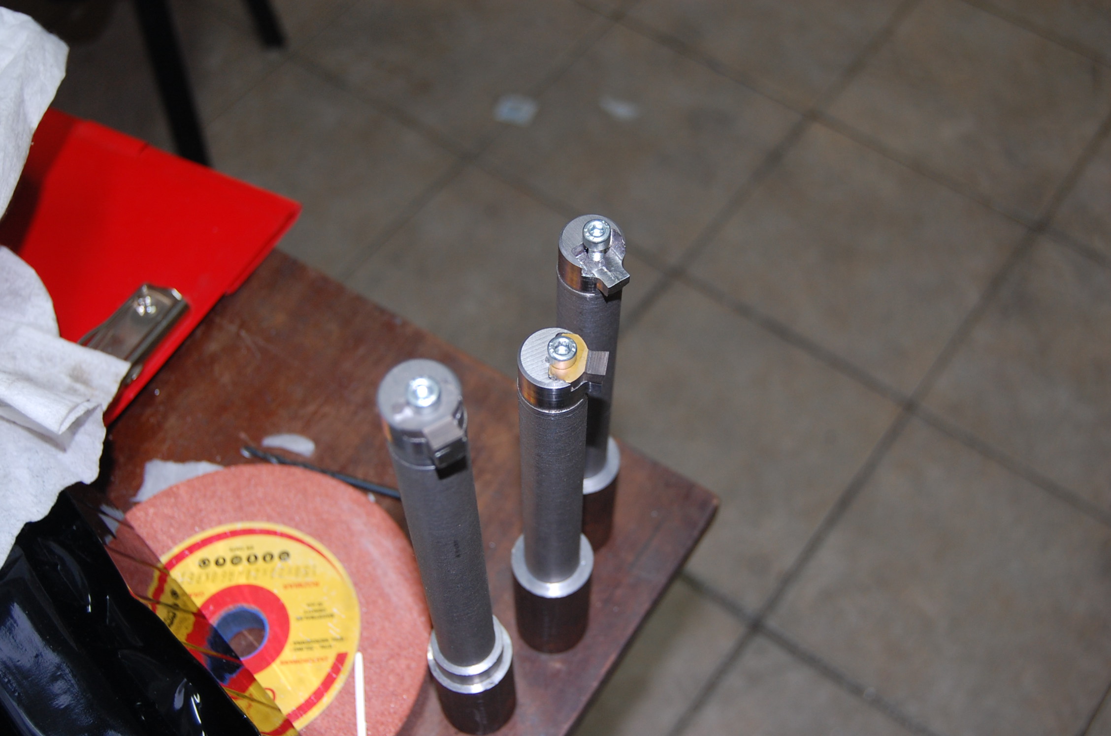

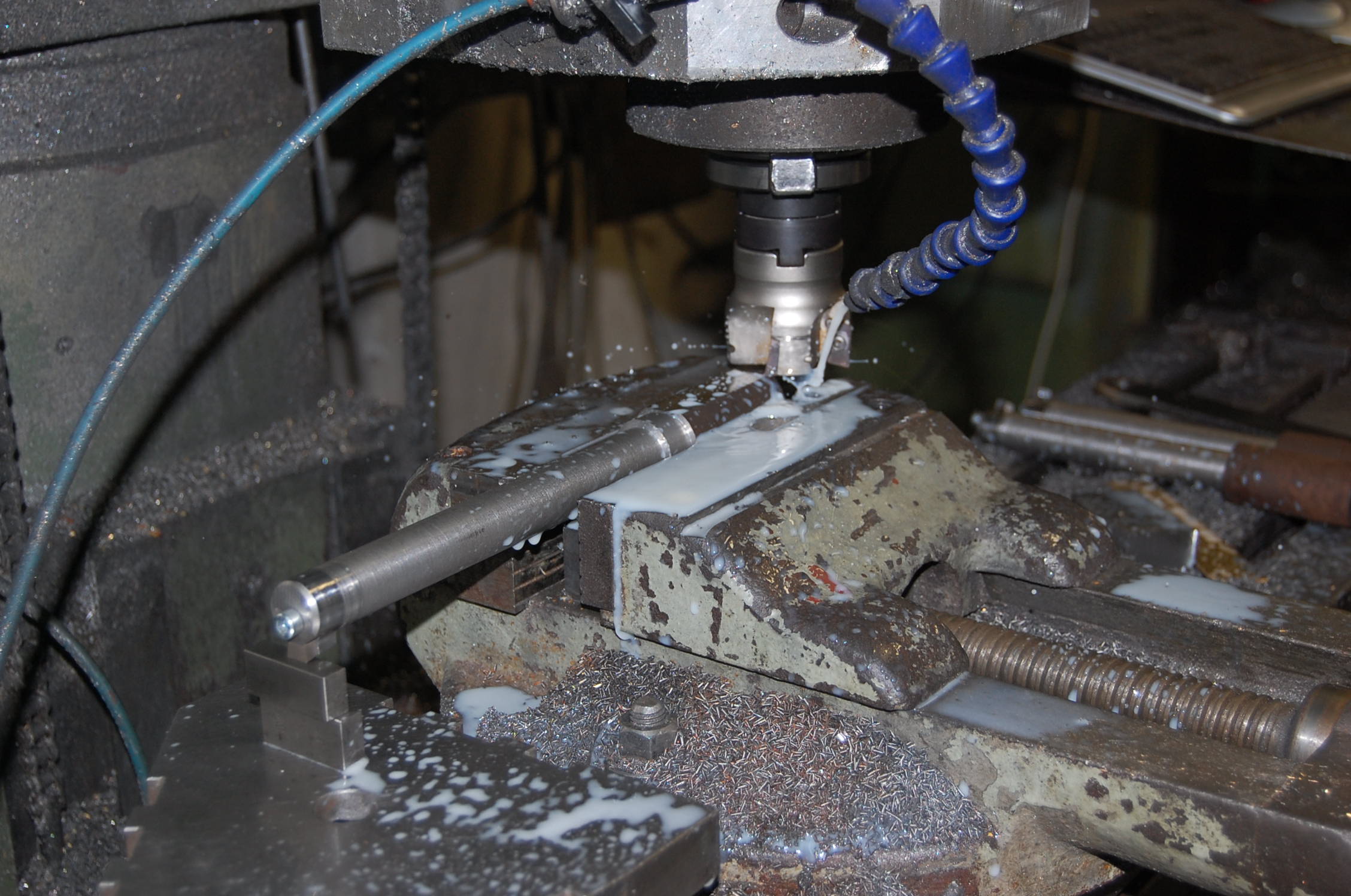

autor: kamar
14 paź 2020, 13:38
Temat: Dłutak
Odpowiedzi: 33
Odsłony: 4004
Re: Dłutak
I prawie gotowe.
Oczywiście wyszło, ze następne płytki trzeba otwierać na fasolkę, nic się nie traci a wymiana prostrza.
