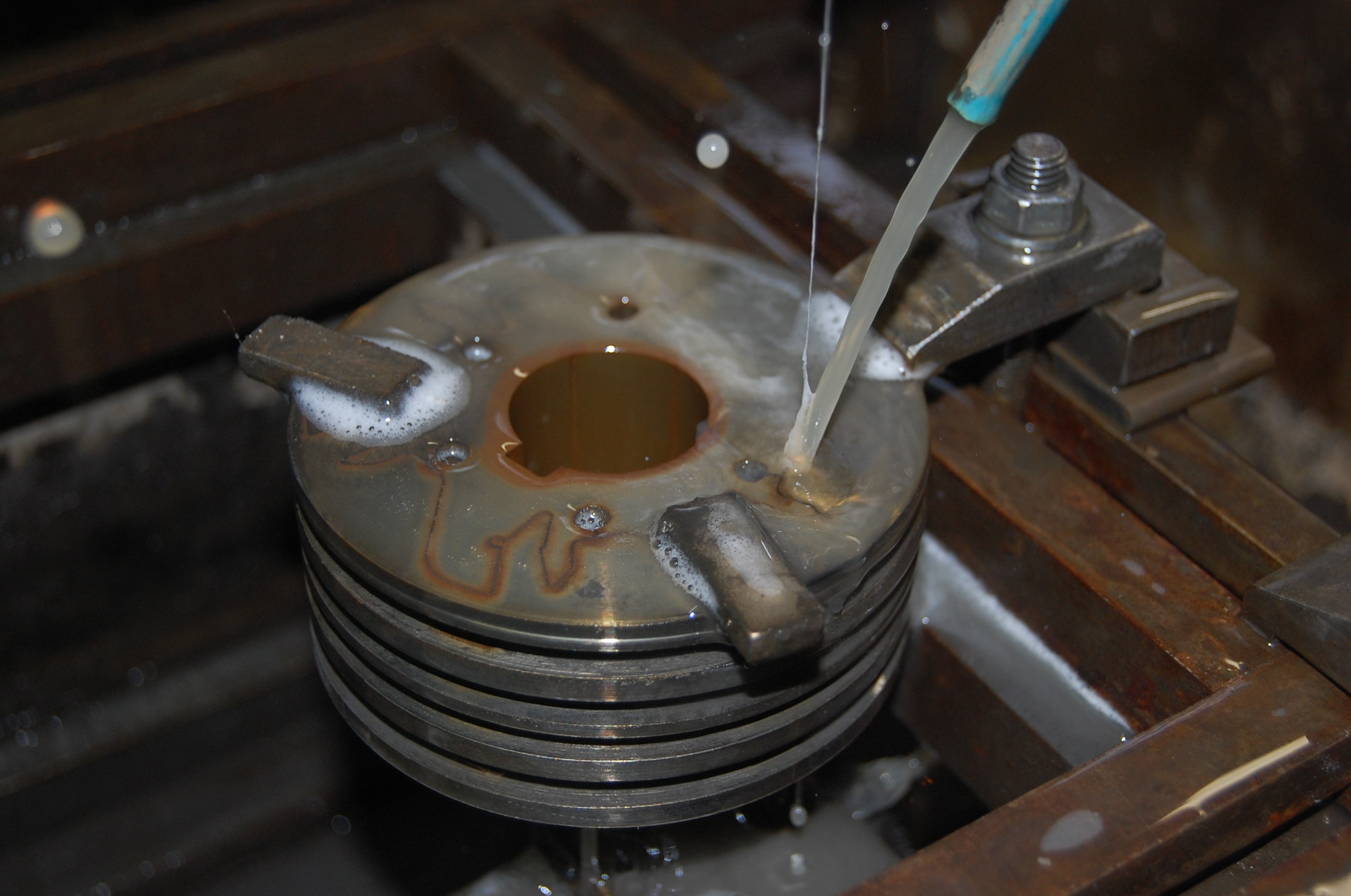

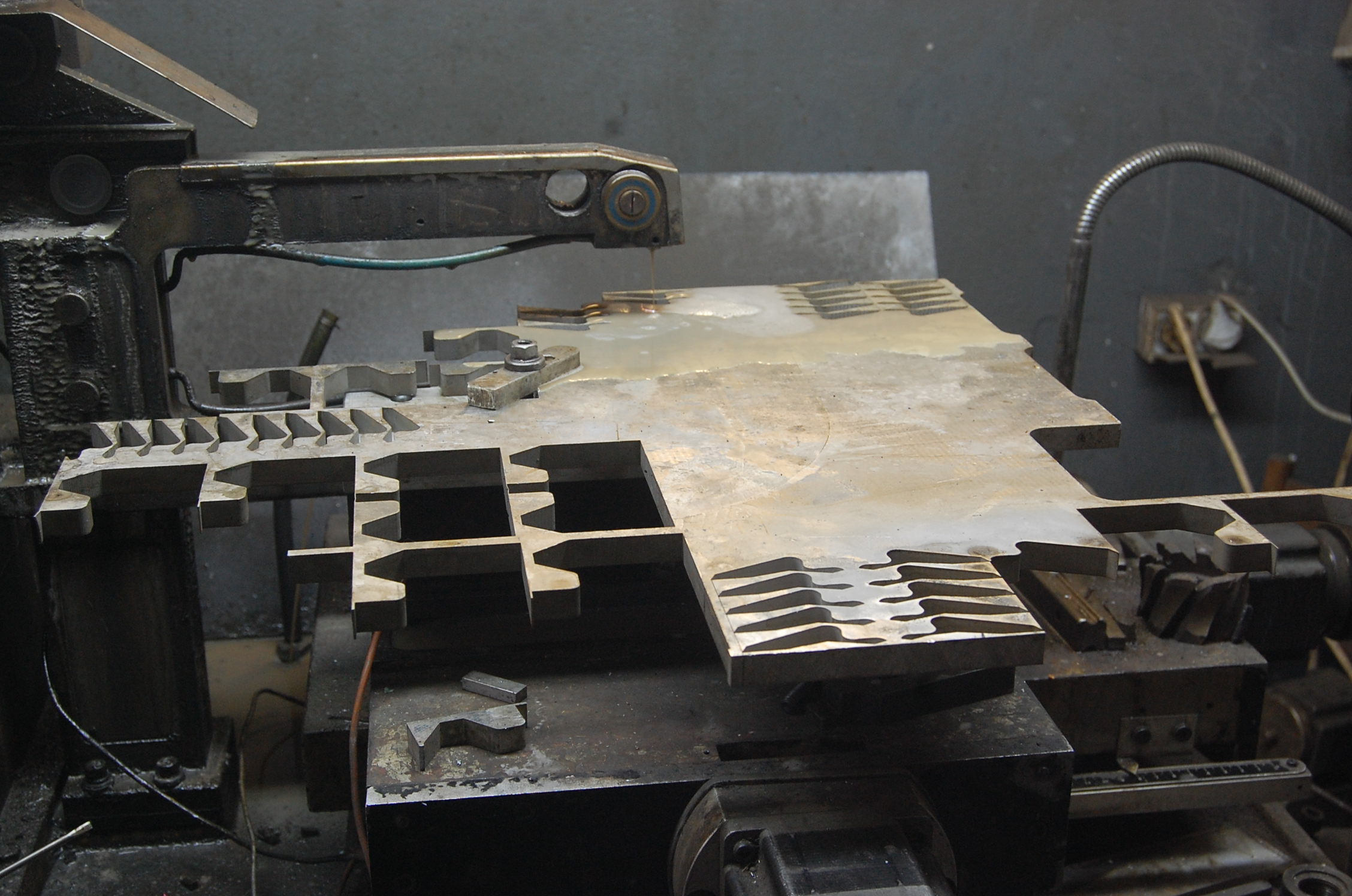

zzzZZZ pisze: ↑
26 lis 2019, 06:21
Zatrzymuje Ci maszynę i możesz później ręcznie się cofnąć kawałek i wznowić obróbkę?
A tu prawie 10 metrów " linii brzegowej ", parę zatrzymań i wznowień i bez cofania się obyło.

grzes_rupinski1 pisze: ↑
15 gru 2019, 07:48
Czemu nie frezowanie takie elementy?
Bo dokładniej i bezobsługowo.

zzzZZZ pisze: ↑
24 lis 2019, 17:53
no tak ale wtedy cała obróbka w piz**
lepiej by było zastosować system cofania
Od kilku dni w aluminium (podobno trudne to drutowania :) ) na dwie maszyny i żadna sztuka nie poszła w tzw. pi*** :)
