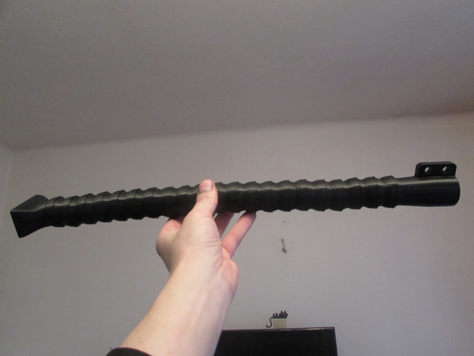

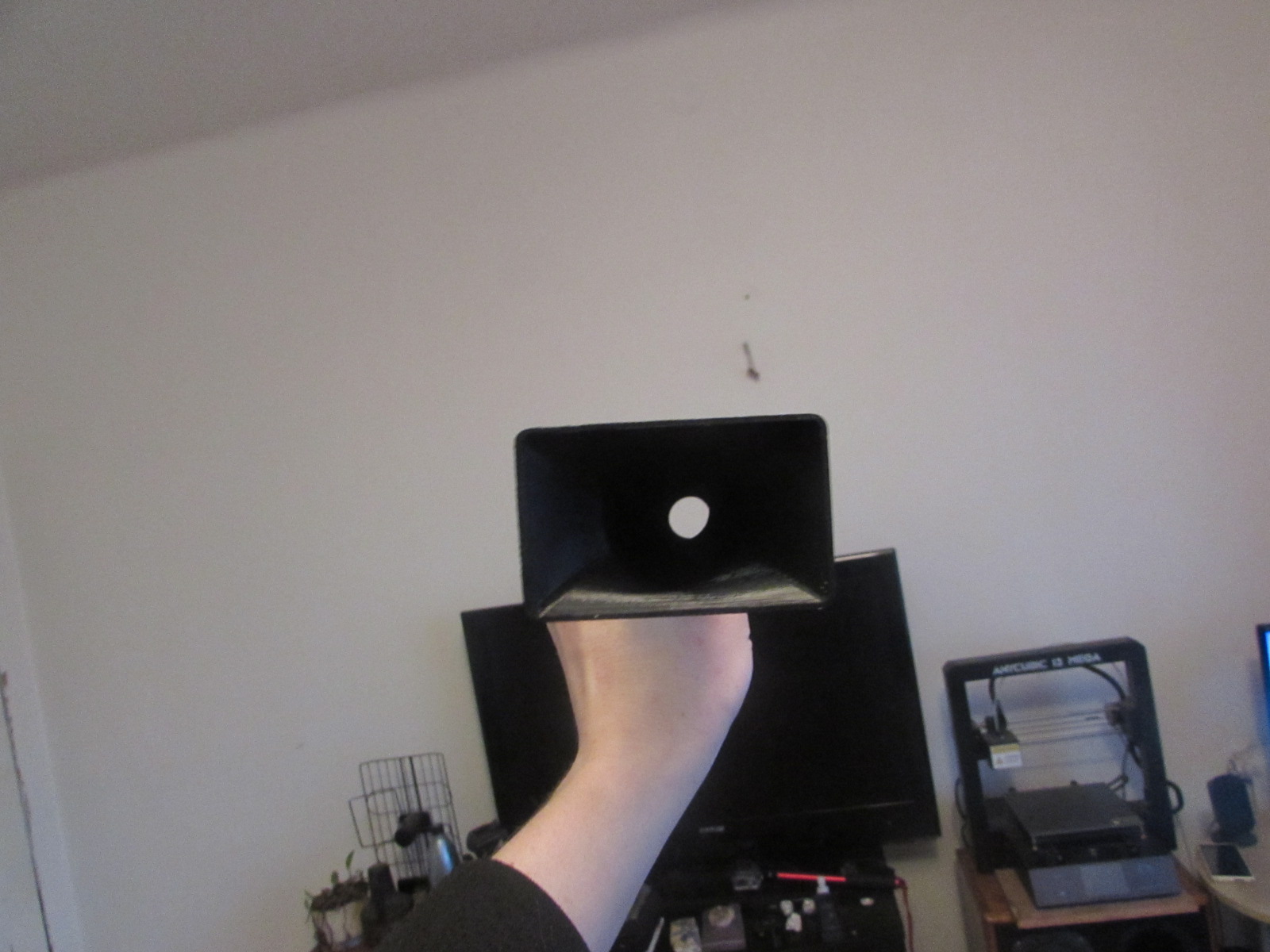

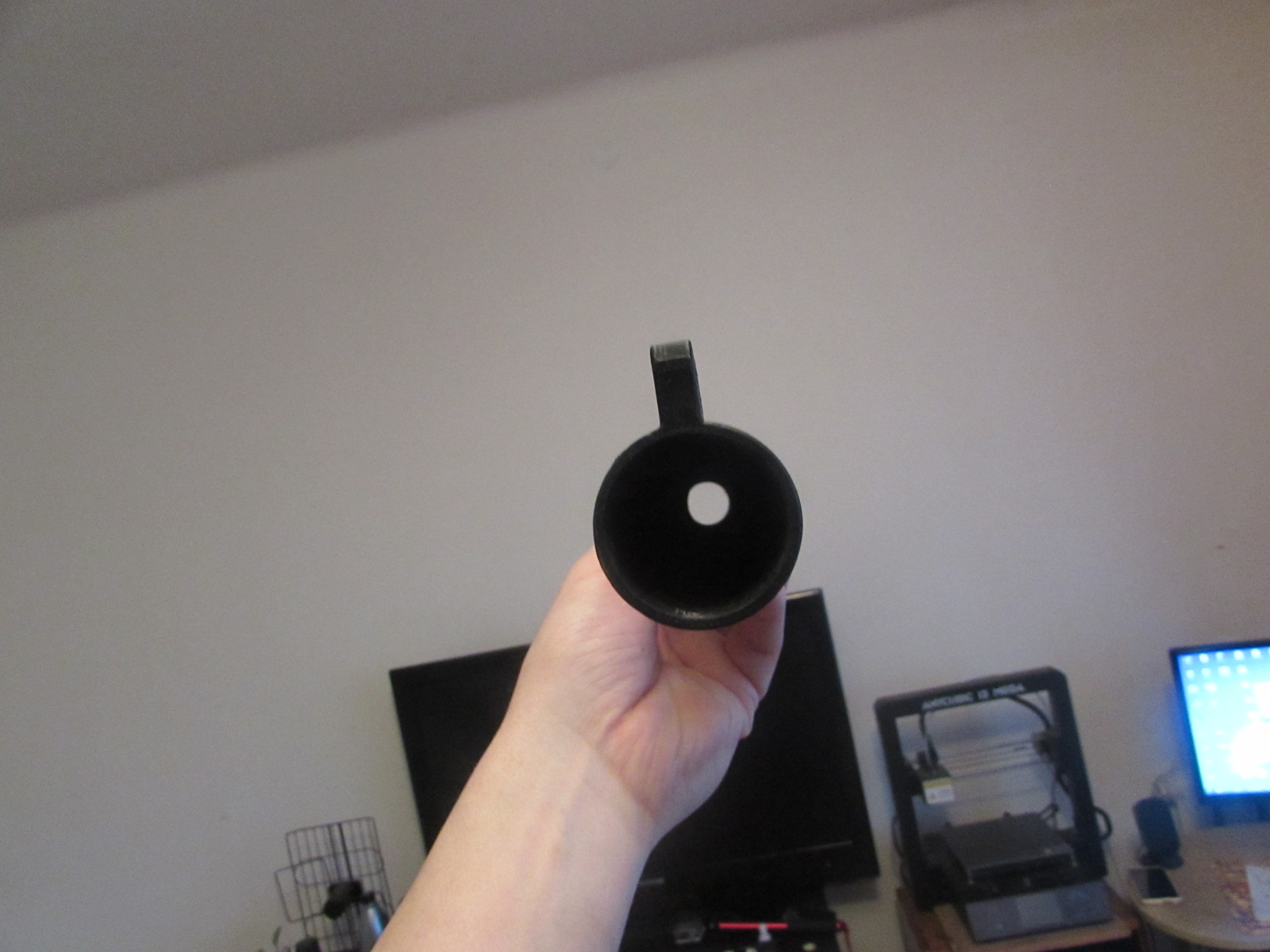

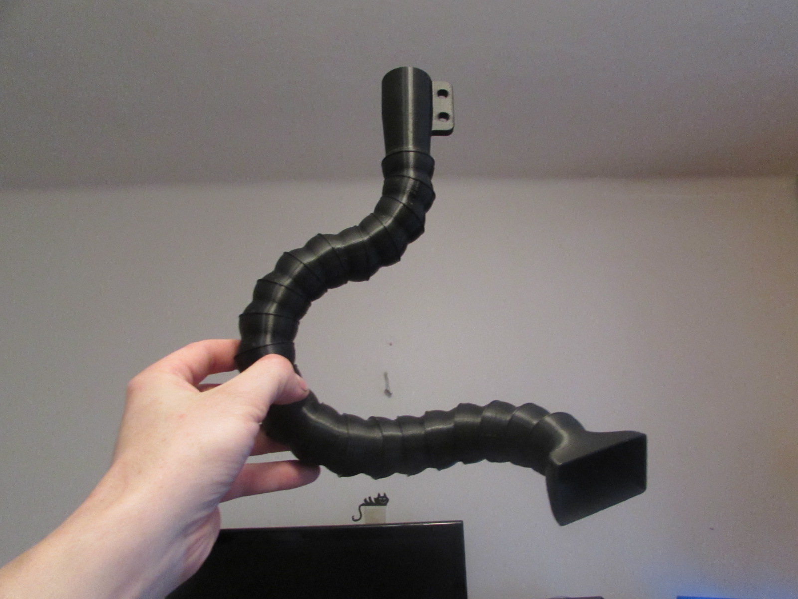

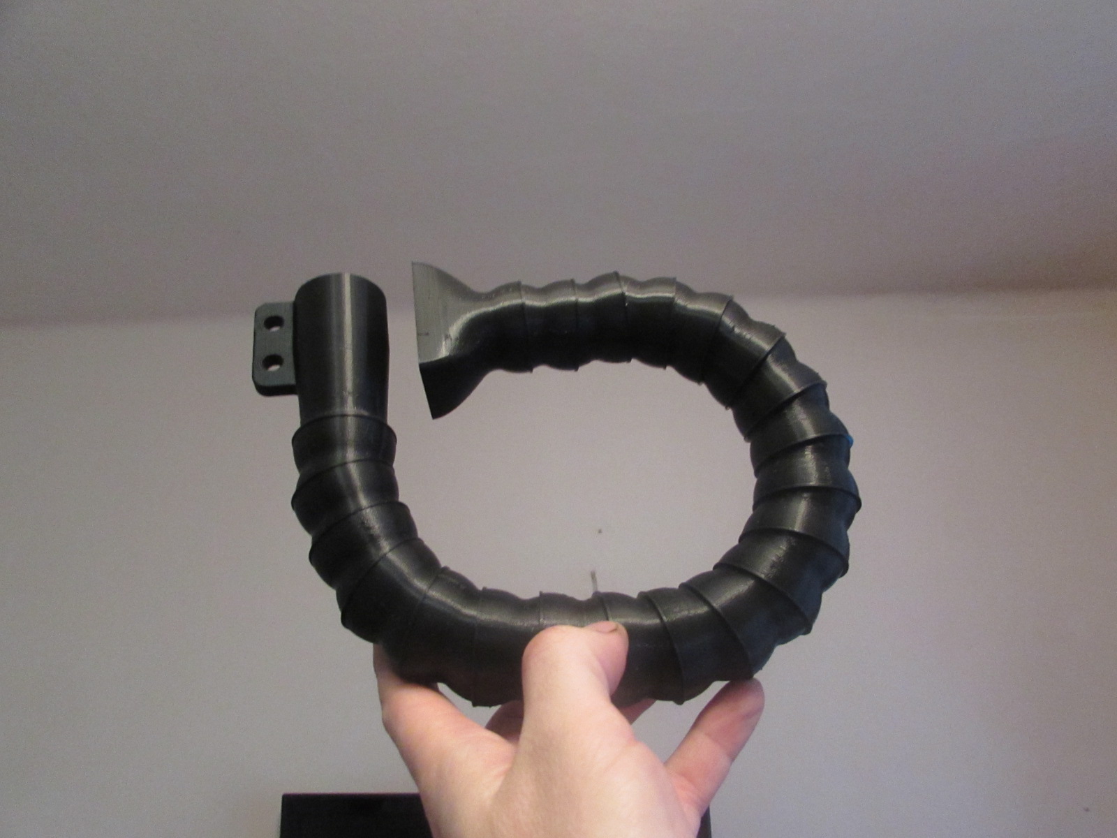

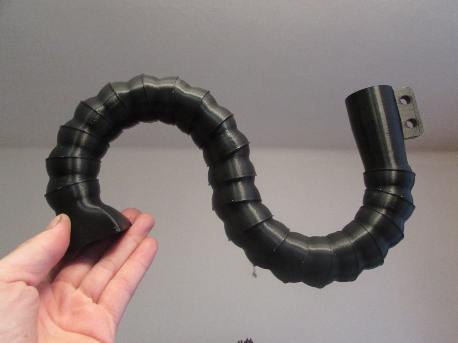

Wężyk gotowy. Mocowanie na dwa otwory pod M8. Długość całości 54 cm i można regulować dokładając lub odejmując segmenty. średnica zewnętrzna 40mm a wewnętrzna to 33mm. Wejście żeńskie na rurę do odkurzacza fi 35mm.

Tak ale o 50% zmniejszony tak żeby pasował przelotem i gabarytem do odkurzacza :)

Około 28 minut jeden segment.

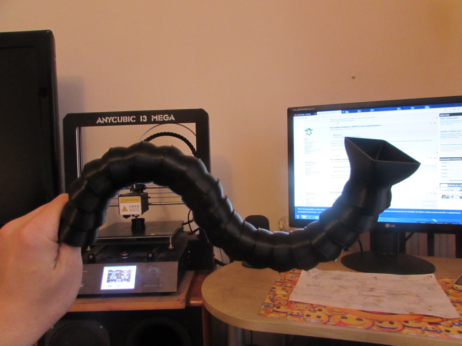

Ale mnie to drukowanie wciągnęło..... nie spocznę do puki do sufitu nie wydrukuję :P
Szkoda że to nie będzie działać :P
Ale chociaż łanie na półce będzie to postawić albo dzieciom do zabawy dać :)
Swoją drogą jaka tu dyskusja się z kawałka rurki zrobiła :P
P.S. Zdjęcie zawiera lokowanie dwóch produktów... Drukarki i forum CNC :p

Spoko. Zmniejszyłem model o 50% i puściłem na próbę. 30 minut jedna sztuka. Przynajmniej drukarka się rozrusza bo kurzem mi zarosła trochę :)
