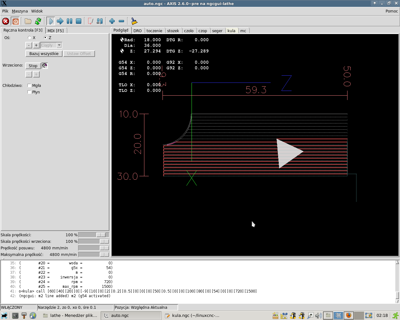

Ja akurat robię głównie drobne detale, ale ze względu na specyfikę owych detali potrzebuję przelotu powyżej 35 mm, czyli uchwytu 160 mm. A ten ma ograniczenia jezeli idzie o obroty. Z mocą obrabiarki też nie za bogato, raptem 1,1 kW. Silnik ma 900 obrotów nominalnie, na pasku przełożenie 1 do 2,5 co daje 360 obrotów w 50 Hz, i jakieś 800 w 120 Hz - do tylu w tej chwili bujam ten silnik na falowniku, a i to niedługo, bo falownik się przegrzewa i zaczyna wyłączać po paru minutach na takiej prędkości.
Wygląda na to, że kolejny silnik to będzie 2,2 kW 2800 obrotów - z tym samym przełożeniem przy 50 Hz będę miał koło 1000 obrotów wrzeciona i spokojnie będę to mógł zwiększyć do 2000 na falowniku.
[ Dodano: 2013-02-05, 13:54 ]
Ciut dopracowana procedurka - usunięte zbędne drobne dojazdy blisko osi materiału, wstępna obróbka po większym promieniu i z odjazdem w plusie osi Z, tak, by ostatni przejazd odbywał się dokładnie tam, gdzie powinien bez żadnych kombinacji dodatkowych.

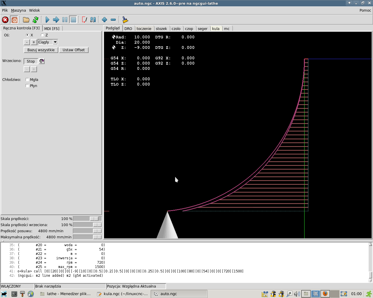

Mnie po prostu nie satysfakcjonuje, że maszyna jakoś robi to, co jej nakazuje - ona ma to robić zgodnie ze sztuką. Sam się ze mną nie tak dawno spierałeś, że prawidłowo jest jechać po całej długości detalu, a nie plastrami, z czego wynikła dla mnie konieczność przepisania kobyły, i rozbudowy możliwości samego NGCGUI.
To co wskazywał już wcześniej dziabi3, a teraz potwierdził jasiu... nie wymaga przebudowy programu, i da się w nim zrobić bez problemu od strony technicznej, kwestia ubrania algorytmu, który już działa dla regularnej kuli, w odpowiednie wzory matematyczne.
Po co użytkownicy profesjonalnych programów mają wyśmiewać LinuxCNC, gdy on w sumie tu nie ma nic nie tak, problem jest w naszych procedurkach, napisanych po linii najmniejszego oporu.
Cytowana linijka z wzorem może wydaje się strasznie skomplikowana, ale jest to w sumie prosty wzór.
Kod: Zaznacz cały
#<przyrost1>=[#<przyrost1> + #<przybranie_materialu>/2]
#<cieciwa>= [[SQRT[#<promien>*8*#<przyrost1>-4*#<przyrost1>*#<przyrost1>]/2] ]
g1 z#<z_pocz> f#<posuw>
z [#<z_koncowe> +[#<cieciwa>]]
g3 z[#<z_koncowe1>] x[#<akt_start>+ #<przybranie_materialu>] r[[#<promien>]] f#<posuw>
Ten kawałek kodu robi dojazd do materiału, przejazd warstwą do długości aktualnej półcięciwy kuli i przejazd po łuku piętro niżej przed powrotem na pozycję startową.

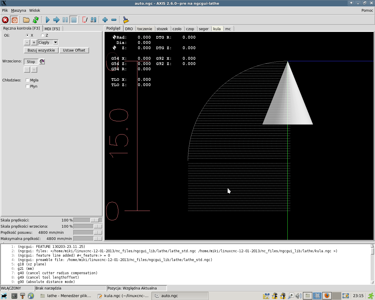

To, co widać na zrzucie, było łatwe do zrobienia - chociaż wymaga użycia pierwiastków i potęg, wzór na cięciwę koła to pierwiastek kwadratowy z ilorazu promienia i ośmiokrotności przybrania pomniejszonego o czterokrotność przybrania do kwadratu. Długość jazdy noża w G1 dla regularnej półkuli otrzymujemy po podzieleniu danej cięciwy na dwa.
Schody się zaczynają, gdy zaczynam zmieniać nachylenie wycinka łuku - wtedy już nie ma prostego podziału cięciwy na pół, i trzeba będzie trochę posiedzieć nad równaniami, żeby sobie wyprowadzić wzór, który to uwzględni.
A przyzwyczaiłem się, że mogę to robić swobodnie w wersji bez wierszowania, i akurat w mojej pracy często się przydaje.

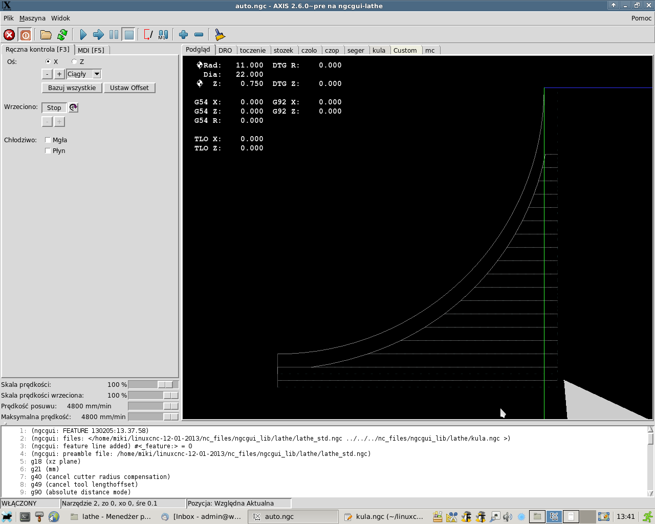

CAM to program, który przerabia rysunek komputerowy na g-code. Robi to według określonego algorytmu.
NGCGUI to system pisania makr, gdzie dane z rysunku na papierze trzeba komputerowi wpisać w okienka.
Dokładnie taki sam system ma Weiler, pokazany przez jasiu... Tam są czarne prostokąty, w NGCGUI są zakładki nad oknem wizualizacji, jeden i drugie wywołują formularze podprocedur.
Oczywiście - w podprocedurach jakie ty preferujesz, kamar, nic więcej wydumać się nie da - trzeba by stworzyć jeszcze warstwę pośrednią, która by potrafiła automatycznie wiązać procedury.
W procedurze, którą nazwałeś kobyłą, wiążę kilka podoperacji, ale jeszcze robię to niewłaściwie.
Będzie trochę zabawy z przepisywaniem tego według nowego algorytmu. Zmiana głównie dotyczy wiązania toczenia walca i fazki na średnicy początkowej. W tej chwili robi się to osobno, a powinno być warstwami razem walec i fazka, niezależnie od tego, czy płaska, czy wypukła, czy wklęsła. Warstwa musi się kończyć o grubość ostatniego przebiegu od właściwej granicy gotowego detalu, i musi być możliwość zadeklarowania rosnącej/malejącej grubości ostatniej warstwy w zależności od odległości od osi obrotu. Podobnie z toczeniem kuli - już o tym gadaliśmy, gdy dziabi zwrócił na to uwagę.
I proszę bardzo - jest wklęsła półkula wierszowana z ostatnim przebiegiem po promieniu. Teraz jeszcze trzeba zrobić zmienną warstwę końcową, w tej chwili nóż na płasko jedzie aż do promienia końcowego.

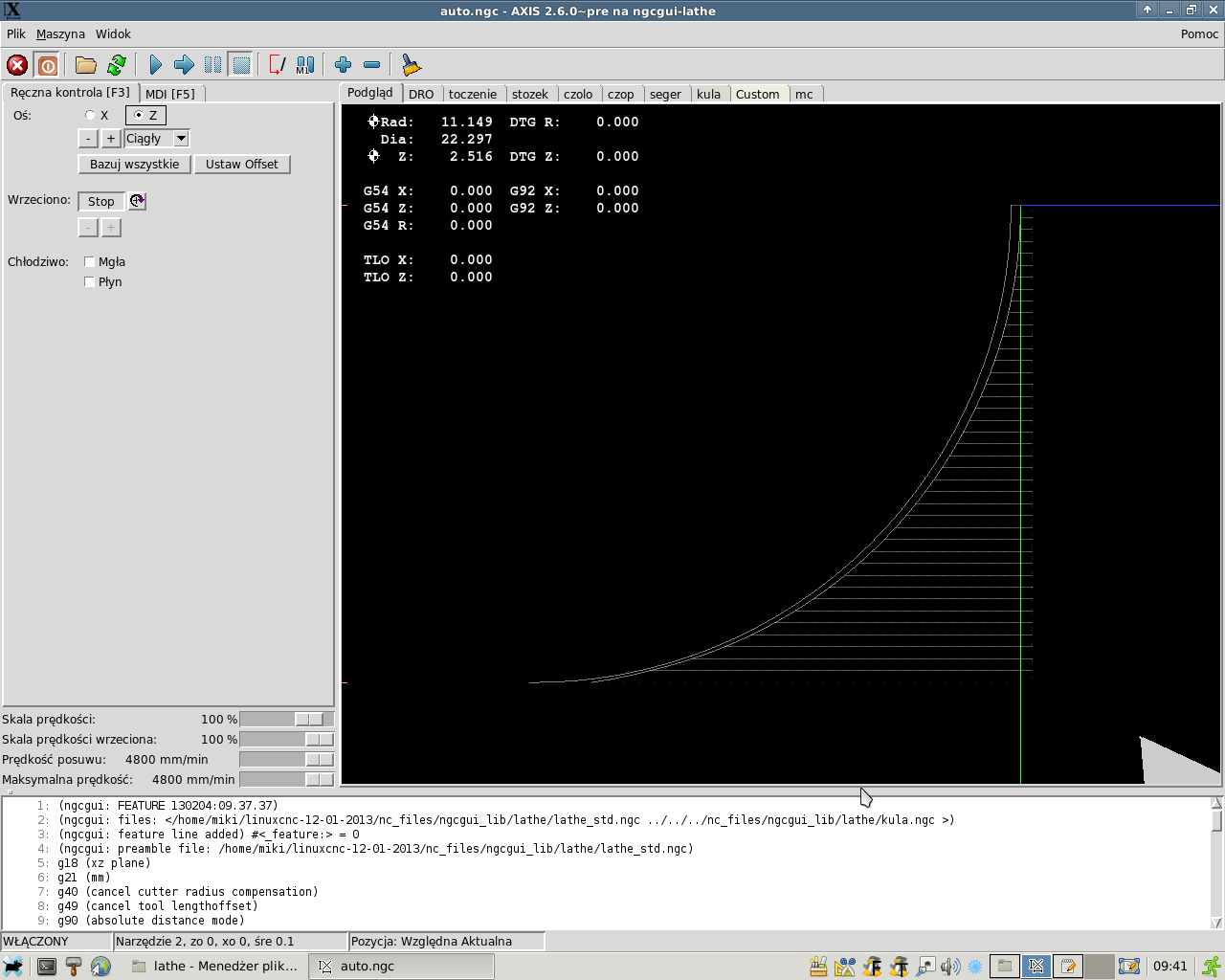

[ Dodano: 2013-02-04, 01:10 ]
O coś takiego chodziło?
[ Dodano: 2013-02-04, 02:42 ]
Mniej więcej tak to chyba powinno wyglądać - ale jeszcze sporo kombinowania. Dość prosto wyliczyć dojazdy dla regularnej kuli, ale na razie nie mam pomysłu na łuki ze środkiem umieszczonym inaczej, niż w równych odległościach od osi i początku łuku.
