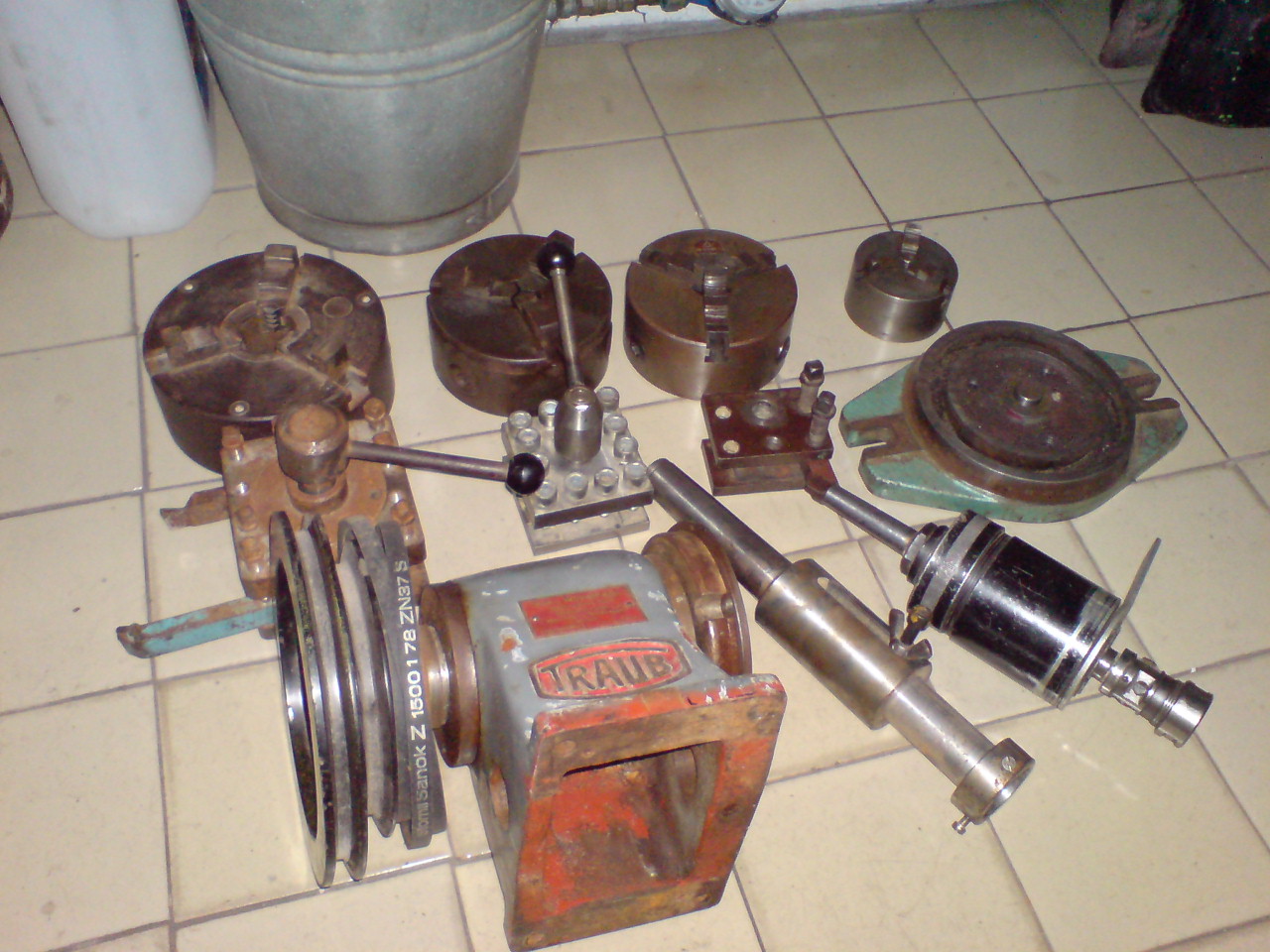

Nie jestem biednym studentem
Ja jedynie wychodzę z założenia, że moje hobby powinno się samofinansować - jestem w stanie do swojej maszynki dołożyć tysiąc złotych miesięcznie bez większego bólu dla kieszeni. Na ten miesiąc już limit zużyłem
Więcej wydałem na mechanikę - jedzie do mnie między innymi wrzeciennik pod uchwyt 160 z przelotem 38 mm - brakowało mi bardzo tego przelotu przy moich pracach - wiatrówki mają korpusy od 20 do 35 mm i miło jest wsadzić to w uchwyt, zamiast kombinować z podpórkami. Zwłaszcza wtedy, gdy nie można uszkodzić oksydy...
