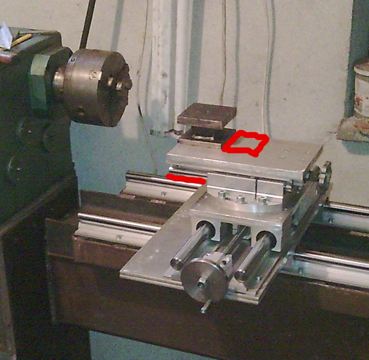

Chodzi mi o to wysunięcie sanek w kierunku uchwytu. Nie wiem, na ile sztywne jest to całe zawieszenie na wałkach, i czy to nie będzie miało tendencji do wpadania w drgania przy takim wysunięciu. U mnie wpada, mimo podparcia wałka na sztywno...
Mimo to niecierpliwie oczekuję na finał i wynik testów - sam chcę swoją maszynkę na wałki podparte i łożyska przestawić. A nie chciałbym inwestować, i przekonać się, że to nie zdaje egzaminu...
U mnie imak jest w miejscu czerwonego kwadratu, i przesunięcie go o centymetr w lewo czyni już znaczącą różnicę na niekorzyść. Jeżeli nóż dojeżdża do materiału będąc gdzieś pośrodku odległości między wałkami poprzecznymi, całość jest dociskana w dół i tu nic nie ustąpi. Na takim wysięgu łożyska bliższe uchwytu będą dociskane, a dalsze podrywane do góry. Może się mylę...

Patrząc na tę fotkę mam obawy, czy nóż, mocowany w imaku wiszącym w powietrzu nie będzie miał tendencji do wpadania w wibracje. U mnie są wałki niepodparte, nóż idzie bezpośrednio nad wałkiem bliższym uchwytu, i musiałem dorobić ślizg pod tuleją, jeżdżącą po wałku, inaczej nie dało się pracować.
