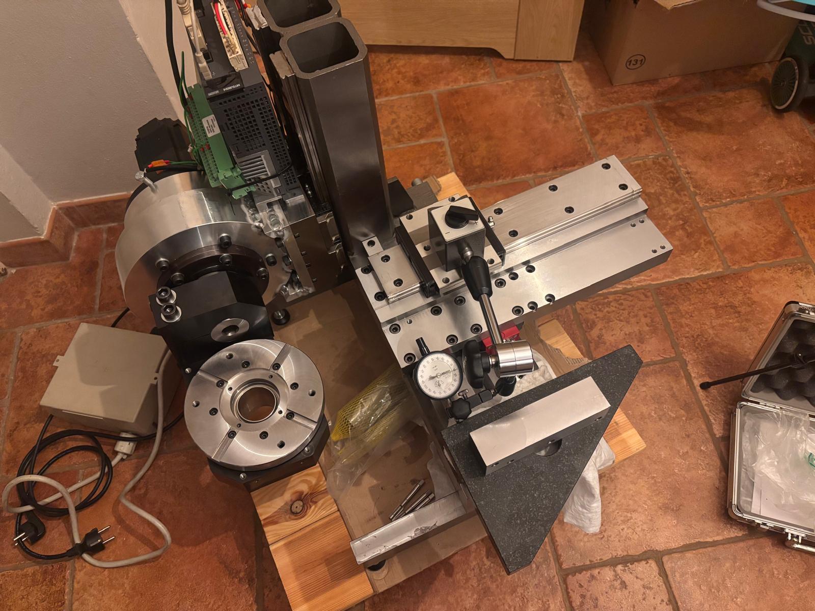

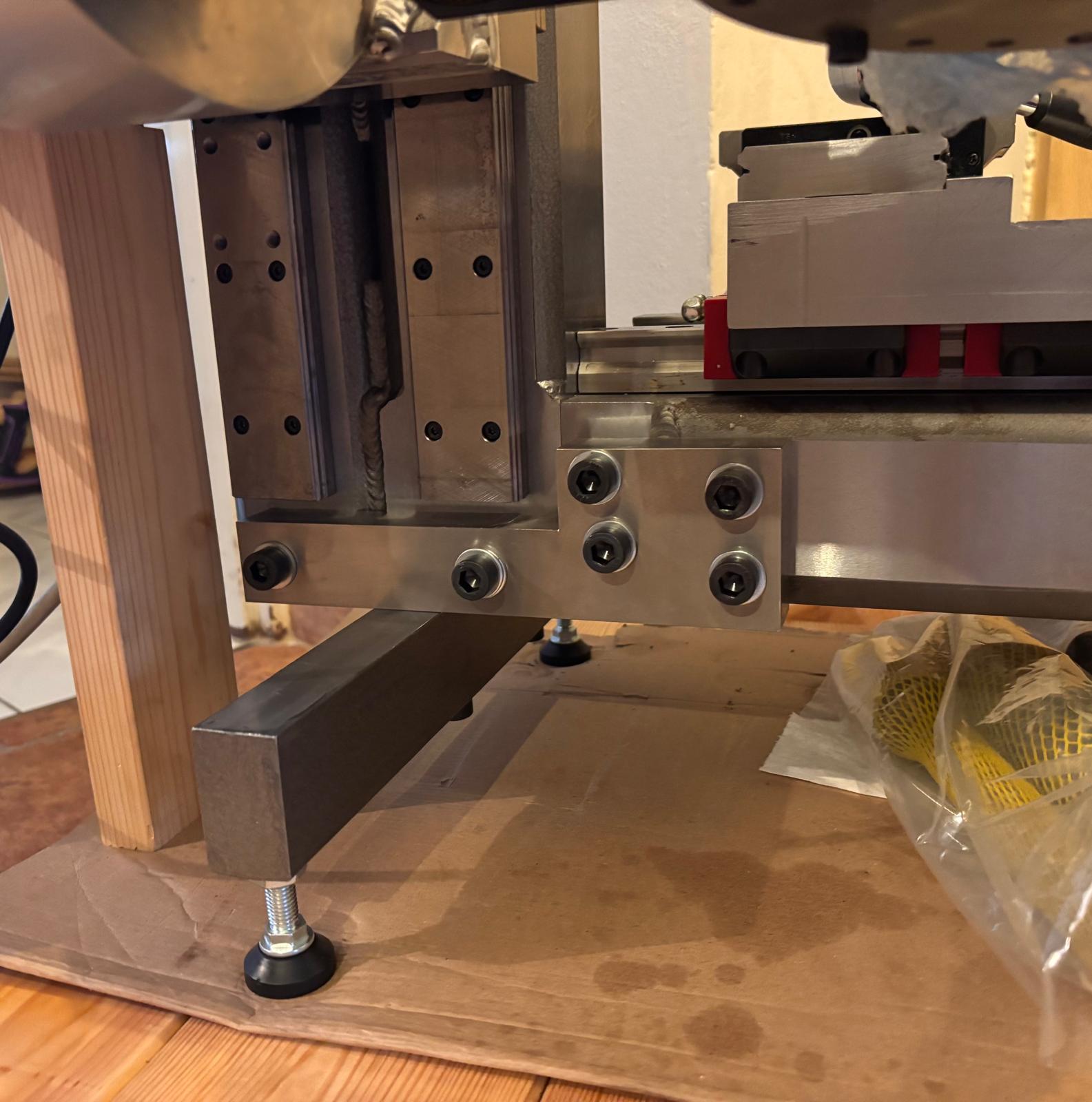

Małymi kroczkami do przodu - wymienione prowadnice pionowe na nowe, zamontowana oprawa nakrętki i ustawiona śruba:

W międzyczasie Skleciłem przeniesienie napędu X i Z:
