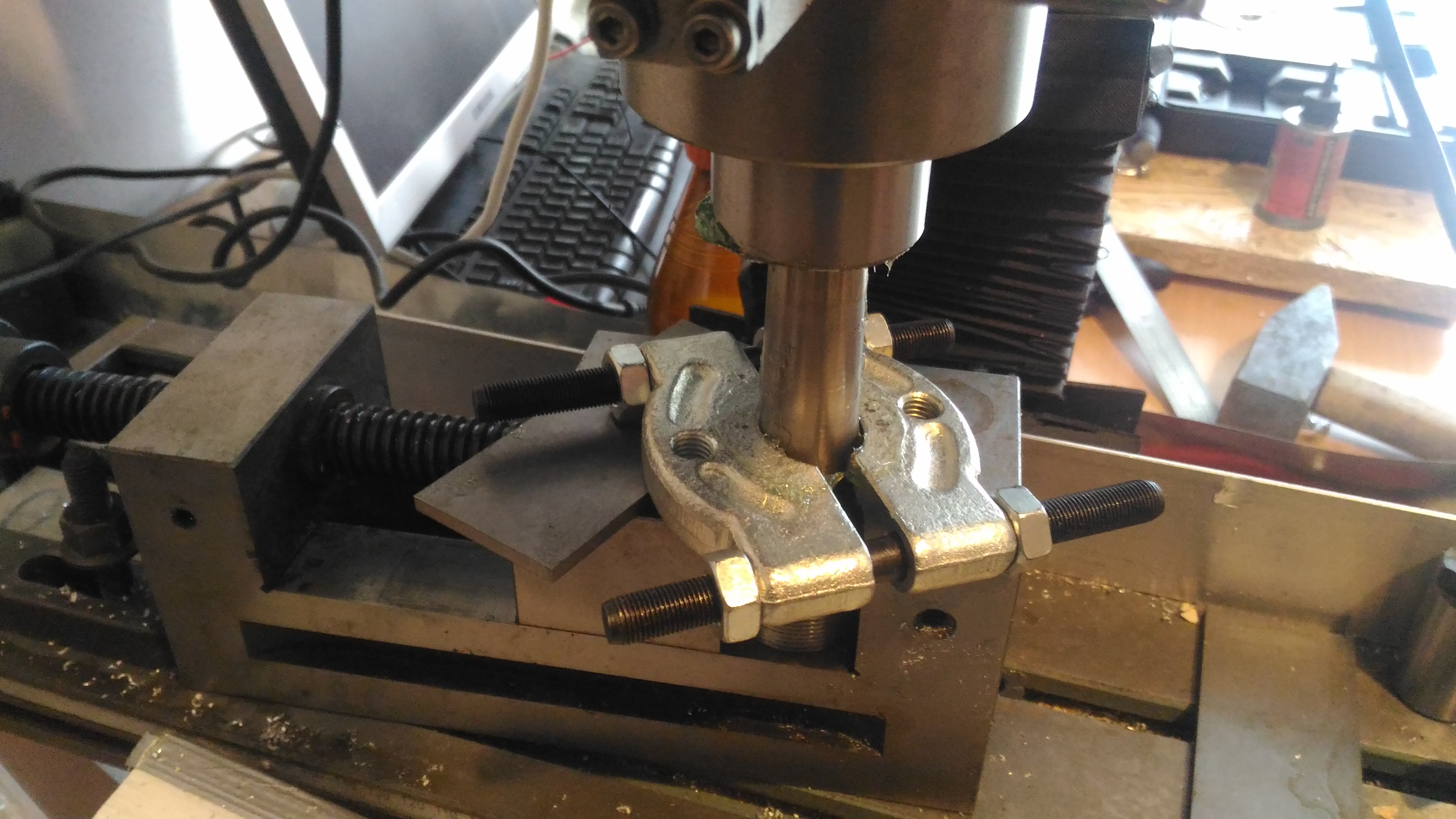

Witam po przerwie,
Jest sukces! :) stożek usunięty. Dla tych co kiedyś będą mieli podobny problem fotką z rozwiązaniem:
to od dołu a z góry pręt M12 i na przemian stukamy od góry i zaciskamy separator. Oczywiście separator powinien być nasmarowny.
pozdro

Walczyłem młotkiem i prętem M12, niestety lipa. Chyba będę musiał zbudować jakiś ściągacz śrubowy, coś na wzór ściągacza do łożysk..

@rdarek tak, sam montowałem kilka lat temu.. :)
Opcja z zamrażaczem ciekawa, akurat mam puszkę to wypróbuję.

Panowie - dzięki za pomoc, ciężko idzie - zrobiłem setup jak na zdjęciu, użyłem kilowego młotka i lipa.. nie chce ruszyć. (Oczywiście szpilka była odkręcona ze 2 obroty). Póki co zapodałem trochę WD-40 przez szczelinę w osi wrzeciona - gdzieś na styku stożka i szpilki, może coś spenetruje i ruszy.. ...

Witam, mam problem z usunięciem stożka mk3, dawno nie ruszany i nie chce wyjść. Jakieś pomysły?
