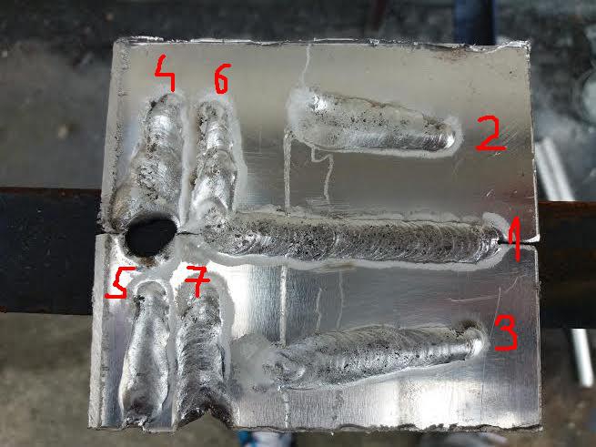

Dobra panowie , nie wytrzymałem i chwilę temu wróciłem z warsztatu ;)
A więc od początku.
Gaz 4.8
Parametry ustawiłem jak niżej
Gaz na 7,5l/min
Zrobiłem trzy spawy
Górny i dolny z drutem
Widać wtrącenia , spaw matowy i krupiasty.
Dla porównania , po środku przespawałem bez drutu....
No i teraz moje wnioski.
Jak dodaję drutu to wypływają mi te czarne boby...
Jak przejadę blaszkę bez drutu samym łukiem to spaw jest gładki i błyszczący.
Drut jeden mam ER5183 a drugi ER4043 - takie cechy są wybite.
Na fakturze są opisane tak:
Więc teraz pytanie do znawców ...
Co jest z tym drutem nie halo i gdzie szukać drutu który jest ok.
Co do elektrody to spawałem lantanową 2,4 i porcelanka 6.
Wcześniej też spawałem porcelanką 6 a nie 7 jak pisałem mimo ,że 7 leży w pudełku ale już po zabawie się skapnąłem:(

Petroholic pisze:Ja raz tak zrobiłem w lecie (podkoszulek i krótkie rękawice)
Właśnie to mnie zawsze zastanawiało.
Amerykańce w tv czy to OCC z chopperami czy inny program zawsze do tiga w krótkim rękawku i czasami nawet bez rękawic :D
Ja jestem zwolennikiem rękawic i koszuli flanelowej :)
Dobra to teraz o dzisiejszej próbie.
Niestety znów szybkiej bo czasu nie było na coś konkretniejszego.
Elektroda szara 3.2
Blaszki ucięte kątówką , trochę przytępione , do tego dokładnie acetonem 2x przemyte. Powierzchnia po acetonie jak by matowiała trochę.
Prąd 140A w pulsie , bazowy na 50%
Częstotliwość pulsu ok 200Hz
Balans ok 25% Częstotliwość AC około 80Hz
Przy powyższych parametrach powstał spaw 1,2,3
No i kurna znów te cholerne kropki czarne nawet tam gdzie blacha płaska.
Spaw 4,5 wykonany tak samo z tym ,że prąd w pulsie na 120A
Spaw 5,6 to samo a prąd 100A
Zastanawia mnie jeszcze sprawa tego balansu.
Bo w necie piszą ,że ustawia się w granicach 20-30%
Tymczasem w filmiku od 6:45.....
Gościu ustawia balans na 99% i wychodzą mu takie kropki jak mi.
Schodzi z balansem do 60% i wtedy mu spaw wygląda jak marzenie...
Teraz pytanie czy to ja ustawiam źle balans czy to oni balans liczą procentowo od złej strony?
Tu przy 6:20 napisane jest ,że balans 65% i ładnie idzie
Tu znów 0:29 balans ustawia na 75%
Według obrazka poniżej wynika to samo co na filmach powyżej:
Czy w sumie ja to źle ustawiam i powinienem zwiększyć ten balans do 60%?
Przyznam ,że trochę już zgłupiałem...
Bo ciężko mi uwierzyć ,że źle odtłuściłem blachę itp.
Doszło do tego ,że nawet spoiwo przejechałem acetonem:D
Więc wydaje się ,że muszę zwiększyć balans powyżej 50%....
Co koledzy o tym myślą?
