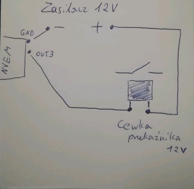

Temat rozwiązany a problem pożegnany :mrgreen:

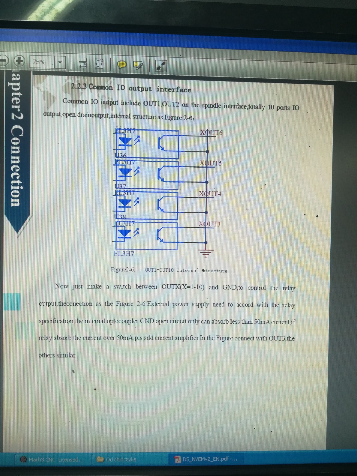

Faktycznie zdemontowałem przekaźnik samochodowy (był z diodą gaszącą - wiedziałem o co chodzi z pikami) bo znalazłem pojedynczy moduł przekaźnika 12V z optoizolacja - podpiąłem wg schematu i.... Lipa....
Poszukałem, pobadałem i znalazłem problem który był w ustawieniach porty/piny a mianowicie Port 1 odpowiada za WEJŚCIA a Port 2 za WYJŚCIA więc w "sygnalach wyjściowych" musiałem zmienić port na 2 i zaczęło działać. Teraz musze sobie zamówić moduł z 4 albo 8 przekaźników i będzie OK.

Ok - powiedz mi jeszcze tylko czy ważny jest kierunek przejścia tzn bieguny multimetru - czarny / czerwony i ustawienie diody czy moge poprostu ustawić na "brzęczek"?

Dzięki za info. Jutro bede mierzył.
przekaźnik założyłem samochodowy więc możliwe ze sporo za duże obciążenie robi cewka.
Mam małe przekaźniki więc polutuje na spokojnie przewody i posprawdzam.
Czyli sposób podłączenia jest prawidłowy tak?

Podpiąłem wg rysunku:
I teraz Porty/Piny OUT3 pin3 port1 a w ustawieniach przekaznikow M3 na 3 i... NICO...
przekaznik nie klika przy załączaniu F5 czyli włącz/wyłącz palnik....
Mam obawe ze mogłem upalic wyjścia bo w pierwszych próbach zamiast przekaznika podłączyłem żarówkę W5W czyli 12V 5W a w instrukcji jest napisane ze na wyjście 50mA...fuuck :evil: - doczytałem jak juz było po próbie.... - mogło sie upalic wyjście czy raczej nie ma to wpływu?
Czy podpiąłem prawidłowo? Jeśli tak to czemu nie działa skoro w DIAGNOSTYCE po włączeniu F5 mruga wyjscie OUTPUT3?

Czy tak:
Np zasilacz +12V puszczam "-" na GND1 i z wyjscia np. OUT2 na nożke przekaznika a "+" z zasilacza bezpośrednio do drugiej nóżki sterującej TAK?

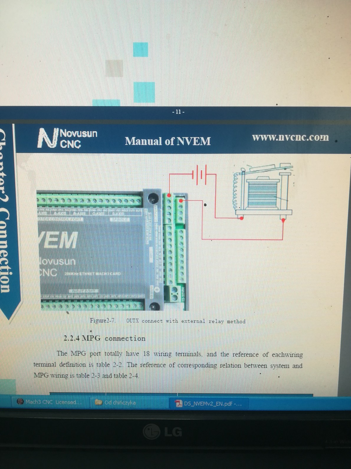

Koledzy mam problem - wziąłem się za podpinanie elektroniki i nie rozumiem o co chodzi Chinczykom w sterowniku ma wyjsciach.....
Sterownik NVEM2 4Axis.
Problem w podłączeniu "wyjść" jest tylko tyle w instrukcji : Obrazek
Chce podpiąć przekaznik sterowania Plazmą pod M03 i elektrozaworem pod M04 ale mierząc na wyjsciu między GND1 a OUT1, 2...itd nie pojawia sie żadne napięcie.....
Jak to podpiąć - proszę o pomoc kogoś kto wie o co chodzi.....

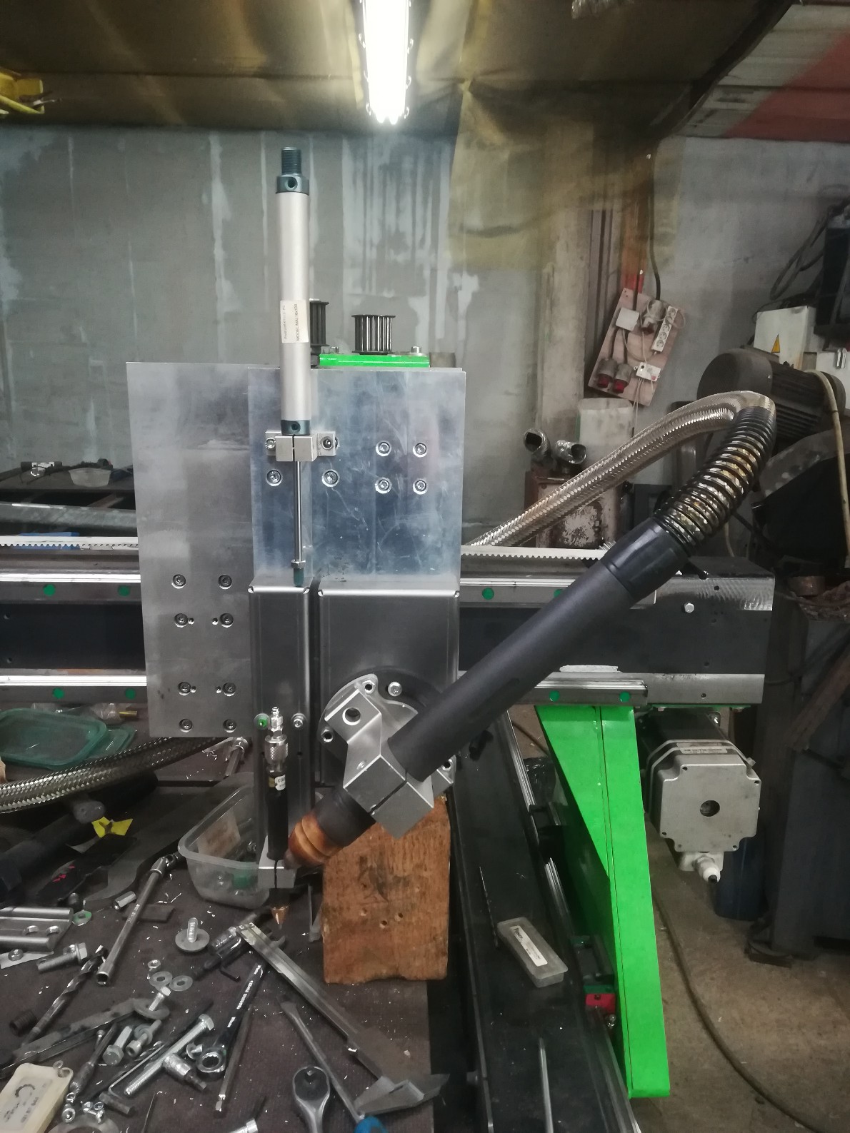

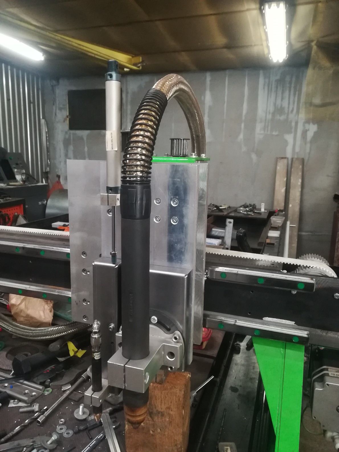

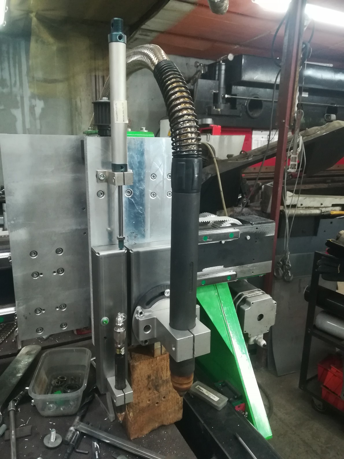

Wreszcie minął czas ciągłego wolnego i można było wrócić do pracy :)
Pomału zaczyna wyglądać mocowanie palnika oraz grawerki.
Silownik grawerki będzie z boku ale narazie jest tak chwycony bo późno już było :)
Uchwyt palnika plazmowego wyposażony jest w system antykolizyjny wypinania w razie kolizji, możliwość uchylania prawo / lewo 45st oraz detekcje pływająca wraz z możliwością regulacji pochylenia (korekty) kąta wiszenia palnika względem arkusza w celu uniknięcia ukosowania w tę samą stronę.
Zastanawia mnie jak rozwiązać spięcie siłownika do grawerki (aby nie naciskal za mocno) dać ogranicznik ciśnienia powietrza czy dodatkowo mocowanie zrobić tez pływające na dwóch przeciwnych sprezynach więc silownik (wyregulowany na długość) mocniej nie docisnie...?
Ma ktoś grawer? Jak nim sterujecie mechanicznie?
