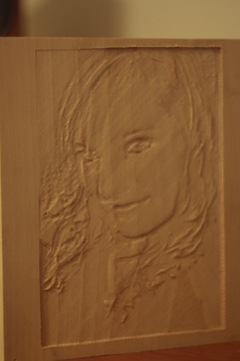

Maszynka działa, pochwale się co już nią wyfrezowałem :mrgreen:
ObrazekObrazek
co zaobserwowałem luzowanie się osi Z, myślę o jej przebudowie

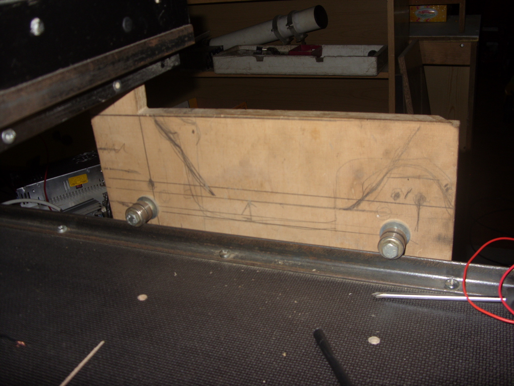

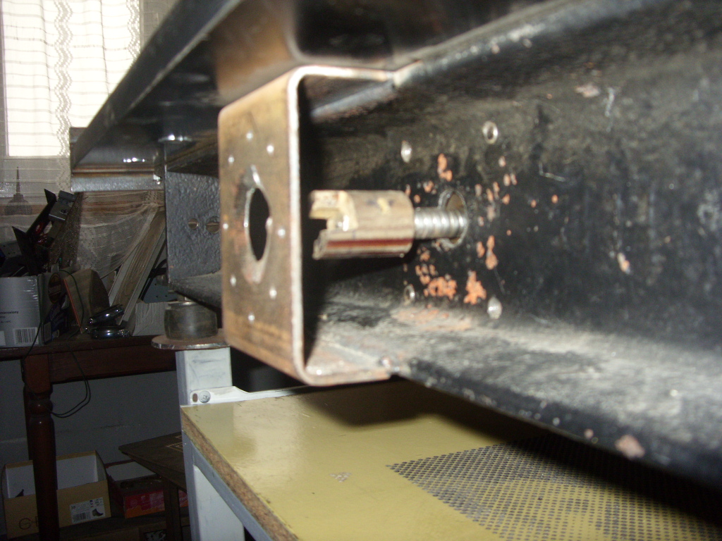

Wczesniej sprzęgła zrobiłem sam zasilanie krokowców pociąglem skretką
[youtube][/youtube]
po paru testach sprzęgla jednak kupione i zamontowane, kable 4 żyłowe 1.5mm żyla
sory za jakość nie posiadam lepszej kamerki robione aparatem
Testy
[youtube][/youtube]
[youtube][/youtube]

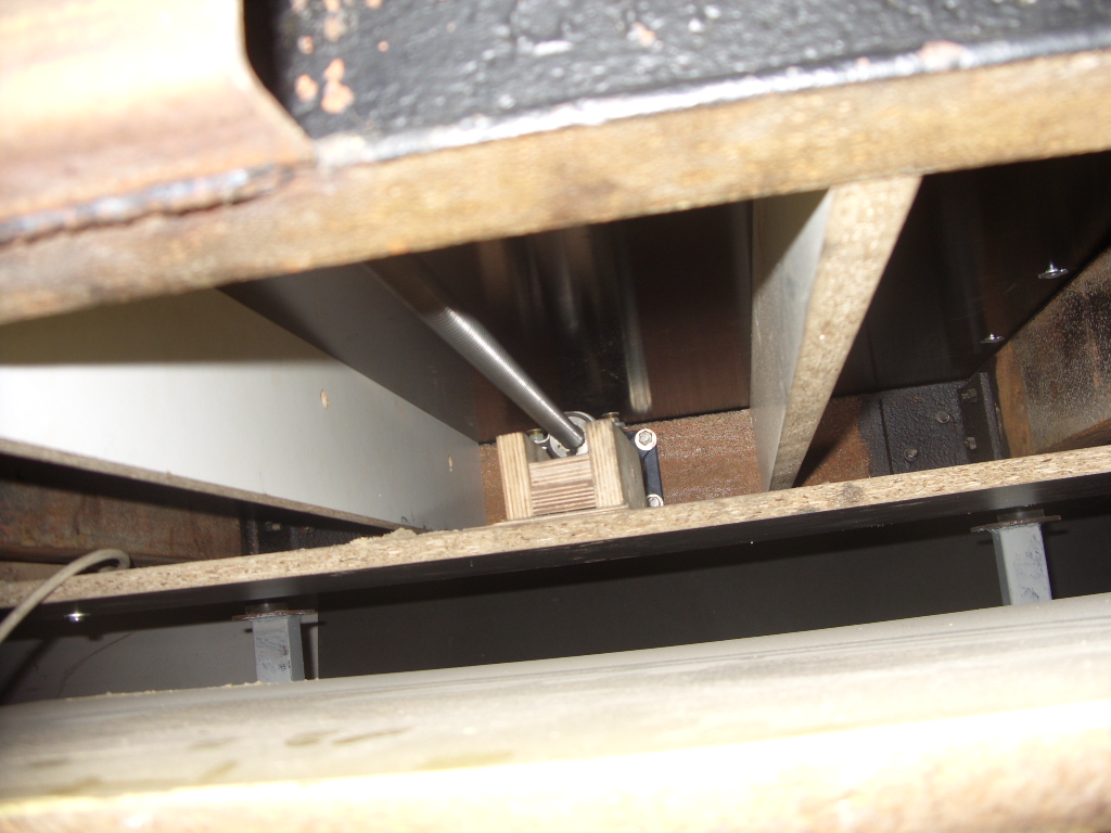

pierwsze testy predkosc przejazdy to chyba 2569mm/min można porównać
co zaobserwowałem to maszynka skacze,
[youtube][/youtube]
czym może to być spowodowane sztywnością płyty wiórowej która trzyma nakretke? 100cmx25cm
myśle nad zespawaniem spodu z cienkich profili stalowych lecz nie mam pomysły nad zamocowaniem nakretki.
Pozostało poszerzyć oś Y, wymalować, podpiąć krancówki
co myślicie o tulei redukcyjnej jęsli taką bym sobie zrobił na tokarce z 8mm na 3mm??
zda ona egzamin?

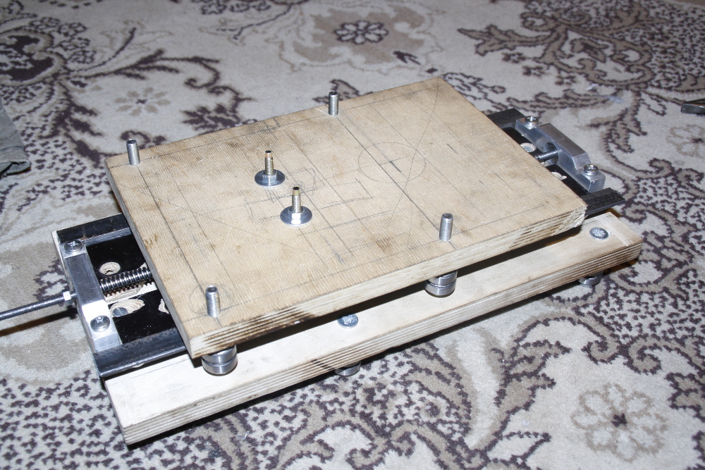

Witam po dłuższej przerwie, skompletowałem już dość sporo rzeczy:
-Silniki 3x 57H76-2008B
-Płyta główna SSK-MB2 + 3x Sterownik SSK-B02 - 4A, 40V, 1/2 kroku
-zasilacz Przemysłowy impulsowy 36V 10A 350W
-Awaryjny przycisk E-Stop, krancówki
Skrzynka Sterownicza
komputer i na nim LinuxCnC
Płyta główna MS-7309
Procesor AMD Athlon(tm) 64 3200+
Graficzna GeForce 7300
1Gb ram
dysk 4GB
MAX Jitter 8000 ns co zaobserwowałem, to po instalacji sterowników graficznych test osiąga 117000 dlatego nie instaluje sterowników w niczym to nie przeszkadza?
Zespawałem ostatnio stół maszynka wygląda tak
ObrazekObrazekObrazek
Pozostały mi do kupienia (ZROBIENIE) sprzęgła, kable 4 żyłowe.
silnik 6,35- gwint 12mm jest to duży skok i silniki nie maja zeszlifowanej końcówki
jakie sprzegła zastosować zakup na alledrogo bedzie dobrym rozwiązaniem?
jaki przekrój kabli będzie odpowiedni do mojej maszynki???
