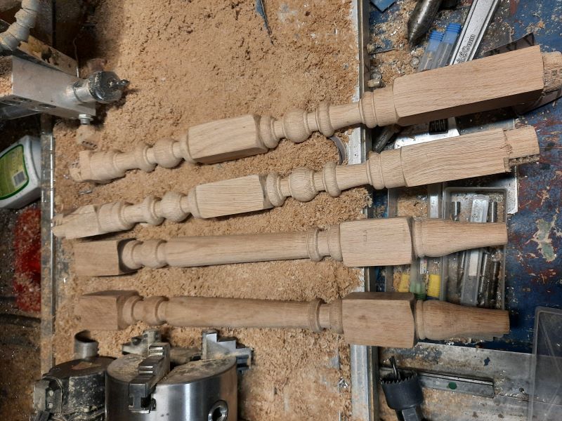

Dość dawno nic nie pisałem. Frezarka troszkę kasy zarobiła. Na moje potrzeby już praktycznie nie zarobkowe- wystarcza. Teraz służy i wyłącznie do produkcji części potrzebnych do warsztatu czy domu. Ostatnio kolega poprosił mnie czy bym nie wykonał dla niego tralek do krzesła. Dosłownie 4 elementy. Zacząłem bardzo dawno temu projektować 4 oś to wiec pomyślałem, że może ją odpalę i do tego zlecenia coś zmajstruje. Na szybko zrobiłem z aluminium uchwyt pod oprawkę do wrzeciona. I powstało coś takiego.
http://youtu.be/KT2vHMzyxKE
