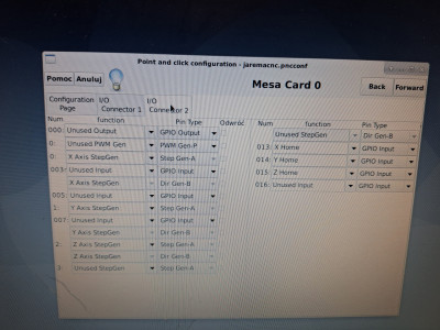

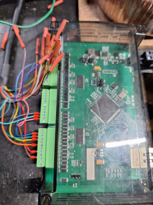

Re: Ciekawostka chińska alternatywa MESY
Dodane 57 minuty 42 sekundy:
Dalszy ciąg fotek.
Mesa 1
Piny
Witam i mi się udało uruchomić z płytą SSK-MB2
